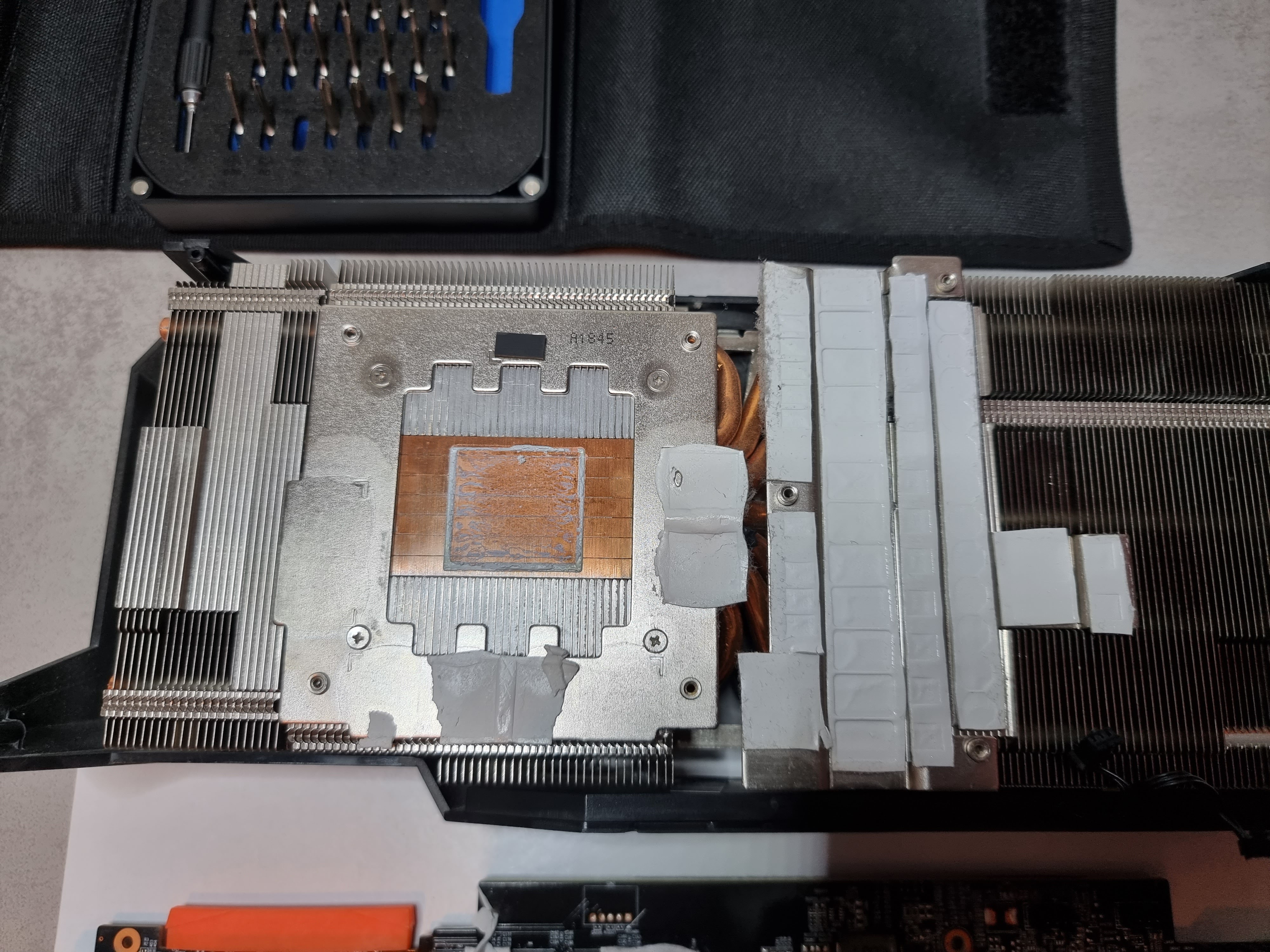

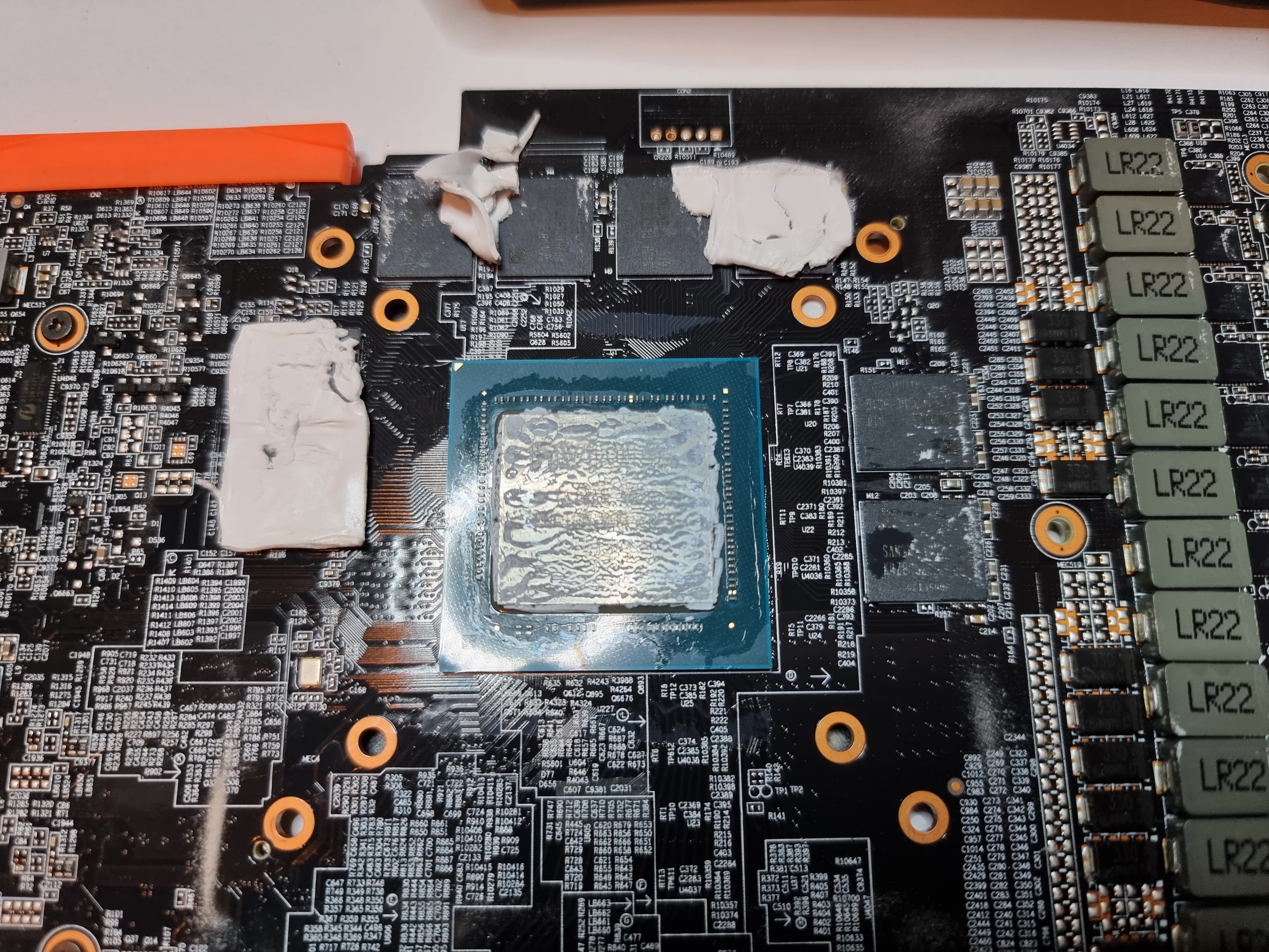

Hérna má sjá kortið þegar ég er búinn að taka það í sundur.
Veit ekkert hversu slæmt eða gott þetta gamla thermal paste er í dag.
Borgar sig að kaupa nýja thermal pads í staðinn fyrir að reyna að dreifa úr þessum lufsum sem eru þarna?

Ný padd allann daginn

Pósturaf jonsig » Fös 21. Apr 2023 21:37
Þú verður að mæla þykktina á ókramdri hlið á þessum pöddum. Ekkert óalgengt að þetta séu tvær þykktir af pöddum.
Alls ekki taka yfir þykktir á pöddum ! alls ekki. Þykkara er mikið verra. Eins og t.d. alls ekki setja 1.5mm padda þar sem ætti að vera 1mm, það er aldrei að fara gera góða hluti.
Það er hægt að sleppa þeim í 90% tilvika, en í þessum 10% lendir þú í krassi eða auknu sliti á kortinu.

Að setja of þykka thermalpads er ávísun á að sprengja GPU die:

Fann þessa hérna síðu sem sýnir mm þykktina á pöddunum.
https://thermalpad.eu/thermal-pad-sizes ... ing-oc-8g/
Þetta er samskonar kort og ég er með. Ég er með þetta kort hér: https://www.gigabyte.com/ph/Graphics-Ca ... RUS-8GC#kf
en kortið á þessari thermalpad síðu er þetta: https://www.gigabyte.com/Graphics-Card/ ... -rev-10#kf
Þegar ég skoða kæliplötuna á báðum þessum kortum þá sýnist mér hún vera sú sama.
Ætla að reyna að mæla þetta í dag, þarf að komast í skífumál :)
Ef ég get ekki mælt þetta þá ætla ég að fara eftir þessum málum sem eru á thermalpad síðunni.
Ætti ég að skipta um alla púða á kortinu eða láta nægja að skipta um þessa sem eru næstir GPU þar sem þeir eru illa farnir? Hinir líta vel út.

Pósturaf Templar » Lau 22. Apr 2023 11:33
Það eru kostir og gallar að skipta um allt vs. RAM og GPU eða GPU paste eingöngu.
Þú kælir kortið betur í heild sinni með öllu en þú sérð ekki alltaf sömu lækkun á hitastigi þá við mest mikilvægustu hlutina, GPU og RAM. Undir flestum kringumstæðum tel ég þó meira grætt með því að skipta öllu út sérstaklega þar sem kælirinn lítur út í stærri kantinum.

B0b4F3tt skrifaði:Fann þessa hérna síðu sem sýnir mm þykktina á pöddunum.
Ég hef notað bara gamla reglustiku eða málband.
þessar þykktir eru yfirleitt alltaf 0.5 - 1 - 1.5 - 2mm
:face
Síðan dömpar VRM örugglega 70-80% + af hitanum í PCB
Þegar maður sér uppundir 3-5mm padda þá eru þeir þarna bara uppá show, hugsa að þeir geri meiri skaða en gagn.
Vel hönnuð kort notast bara við 0.5-1mm pads.
edit !!
Núna hallast ég eiginlega meira að því að thermal pads geri nánast ekki rassgat. Fór að skoða datasheet af power mosum sem eru notaðir í nýlegt móðurborð VRM.
Hjálpar kannsi einhverju VRM rusli sem er að keyra á limminu.
Síðast breytt af jonsig á Lau 22. Apr 2023 14:15, breytt samtals 2 sinnum.
