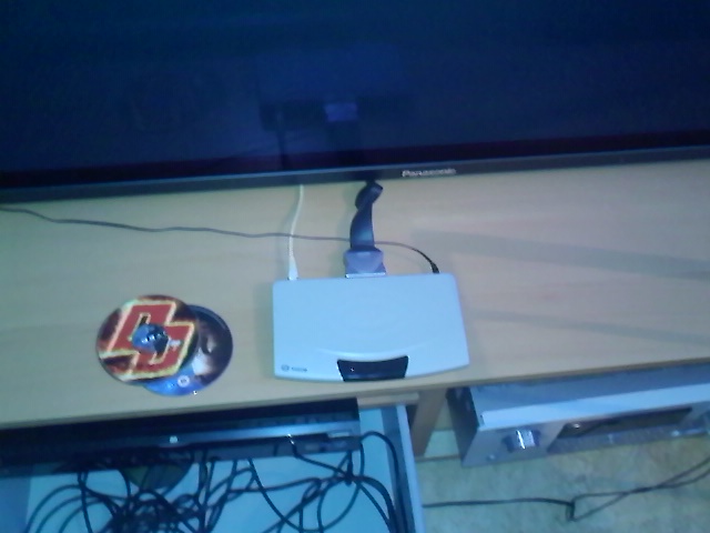

tók myndir til að sýna hvernig ég er með þetta tengt, þú kannski sérð eitthvað rangt hérna :p Ekkert rosalega góðar myndir samt
EDIT: JAKK! alveg pæling um að fara að rykhreinsa :3
Prófaði að fara í Help í TV og þar var einmitt mynd af svona single rca tengi til að fá hljóð í það sem ég er að horfá gegnum myndlykilinn.

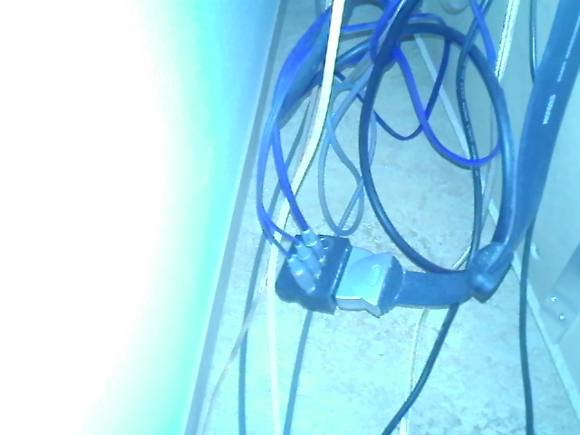

mæli með scart með svona http://sm.is/index.php?sida=vara&vara=301795 síðan scart kubb http://sm.is/index.php?sida=vara&vara=303332 svo lokinn er http://sm.is/index.php?sida=vara&vara=301690 sett hér mynd eins er hjá mér svín virkar
scartið ferí afrugla svo í kubbinn frá kubbinn fer rca í kubbinn í heimbíóið veit voða flókið
- IMG040.jpg (81.95 KiB) Skoðað 4722 sinnum

gleymdi setja mynd af afrugla sem ég er með ert með svona svipað sagem ?
- IMG039.jpg (69.9 KiB) Skoðað 4713 sinnum

er með þennan
En þessi hugmynd þín er bara fyrir hljóðið er það ekki? Hef 0 áhuga á því að taka video gegnum scart.
