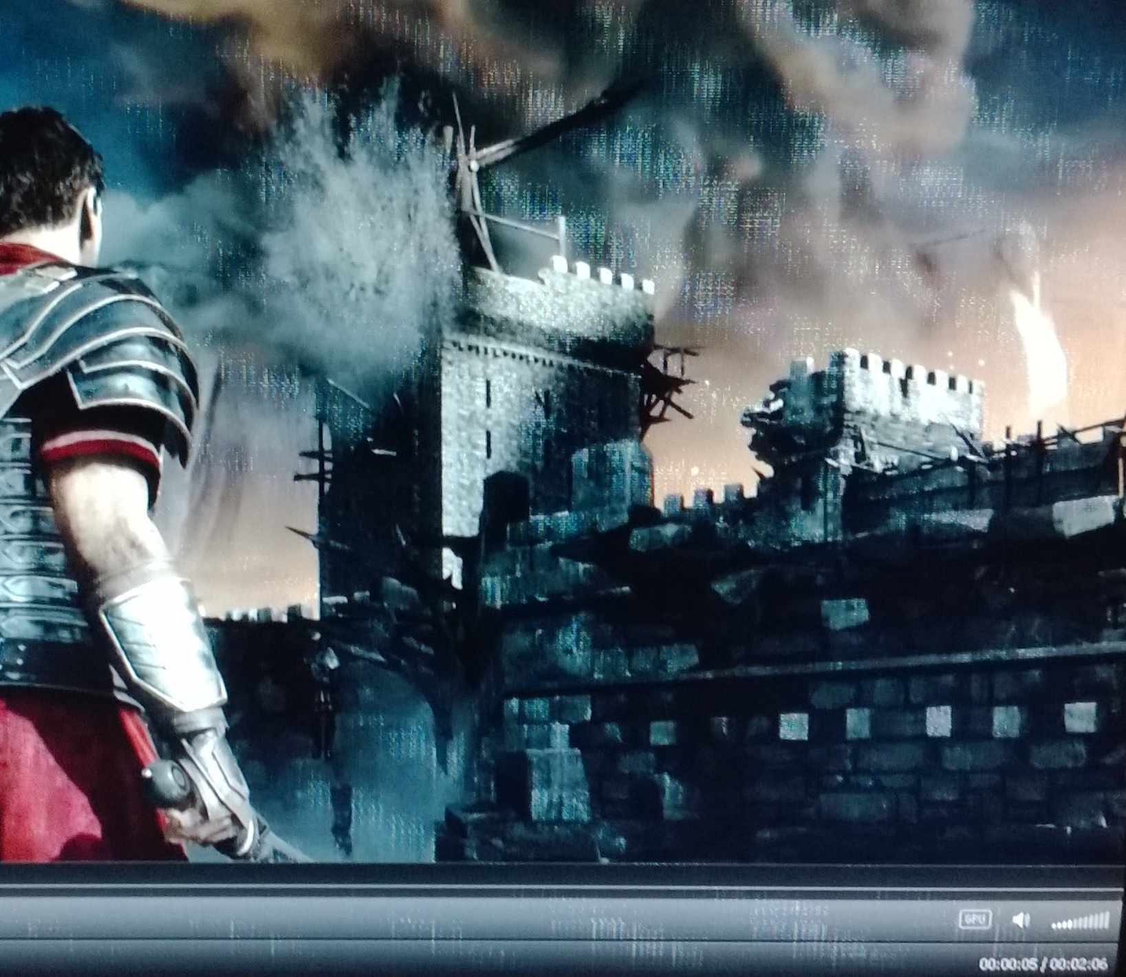

áttu/geturðu reddað mynd af þessu?

Re: LCD sjónvarp með rákir
- lcdartifacts.jpg (649.53 KiB) Skoðað 2289 sinnum

Kemur þetta svona úr öllum tækjum sem þú ert að spila af í sjónvarpinu?

vesi skrifaði:Kemur þetta svona úr öllum tækjum sem þú ert að spila af í sjónvarpinu?
Öllum tækjum með HDMI tengi allavega (Er ekki með neitt tæki til að prófa sem er ekki með HDMI.)

Lítur út fyrir að ég þurfi að skipta um T-con board.
