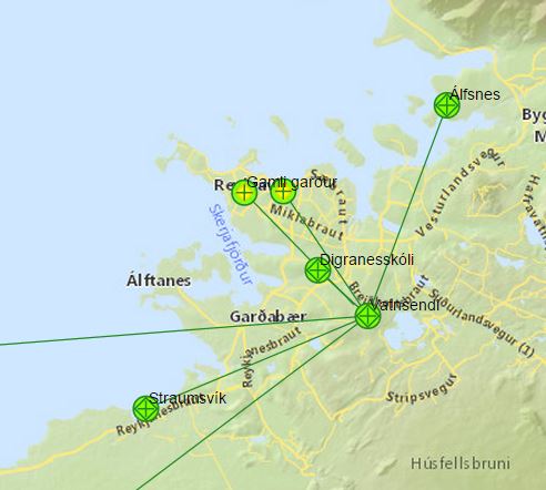

Pósturaf Viktor » Fös 06. Feb 2015 01:18
Þú getur prufað að fá þér myndlykil, þá sérðu styrk og gæði merkisins.
Í 99% tilvika sem fólk er í vandræðum með UHF útsendingar er það vegna þess að loftnetið eða leiðslurnar úr því eru farin að vera tæpar.
Það þarf svo að passa að loftnetið snúi rétt, að þeim sendi sem er næst. Ef sá sendir er of nálægt á að beina loftnetinu að þeim sendi sem er í sem beinustu sjónlínu.
Þú getur séð hvar sendarnir eru staðsettir á korti númer tvö hér:
http://www.vodafone.is/sjonvarp/svaedi/
Ef þig vantar aðstoð með loftnetsvandamál: www.sart.is
