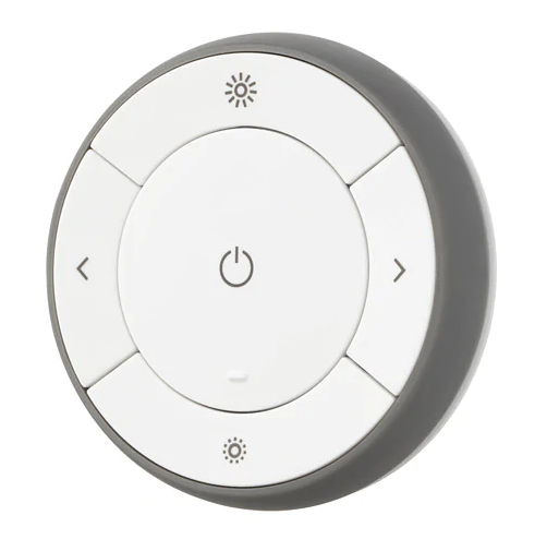

Hefur einhver komið IKEA Trådfri 5 button remote í gang með SmartThings?
Var að reyna að græja eitthvað "Developer" dót sem ég fann með smá Googli, þar sem þessi fjarstýring er ekki studd.
https://raw.githubusercontent.com/RichM ... ote.groovy

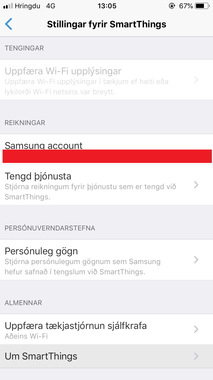

Hinsvegar get ég alls ekki opnað Developer mode í Smartthings appinu, ef ég held inni "Um SmartThings" í Stillingum í SmartThings appinu (iOS) þá gerist ekki neitt.
Appið er fast á íslensku og það er engin leið að breyta því, það er eins og það sé harðkóðað í Apple ID-ið mitt að Smartthings appið sé á íslensku. Þó ég breyti yfir í UK store, eyði appinu, noti UK VPN, reinstall af App Store skiptir engu. Er bara læstur í íslenska appinu.
Næ samt alveg að skrá mig inn á UK SmartThings notandann minn og bæta höbbnum við með íslenska appinu, og það virkar eins og ég sé með UK notanda. Bara get ekki opnað Developer Mode.
Edit: Kom appinu loksins yfir á ensku með því að taka út "Íslenska" sem preferred language inní Region settings í iOS. Breytir engu, sama hvað ég held inni lengi, get ég ekki með neinu móti virkjað Developer Mode.
Sendi póst á Samsung, bíð eftir svari.

Þú verður að logga þig inn á smartthings ide https://graph.api.smartthings.com/
ég hef reynt þetta en aldrei fengið til að virka þessar fjarstýringar

Fékk svar frá Samsung, sögðu mér að longpressa í 20 sek, virkaði :happy Góð þjónusta við þetta.
Er búinn að Raðgoogla þetta, það er ekki séns að fá þetta til að virka eins og er.
Synd, vegna þess að ST Button (UK) kostar 5.000 - 10.000 kr. :pjuke
