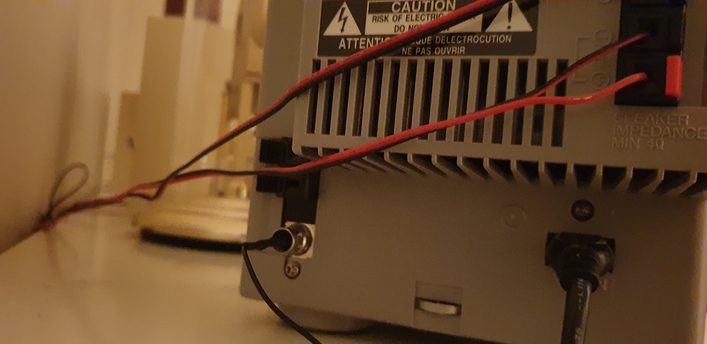

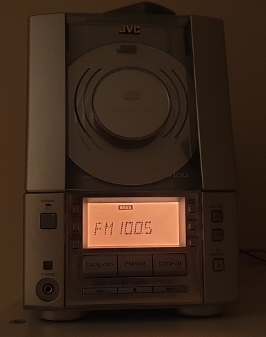

Er að spá í að finna annað loftnet (t.d. í Íhlutum) fyrir útvarp sem er með loftnetssnúru en það gerist reglulega að það kemur truflun á nokkrum stöðvum og þá þarf að færa snúruna eitthvað til svo stöðvarnar verði skýrari og ég er að spá í að finna eitthvað lítið loftnet til að skella aftaná útvarpið í staðin fyrir snúruna en mun það eitthvað laga þetta? Eitthvað annað sem ég gæti gert?
Þetta er útvarpið
Loftnetssnúran er tengd þarna vinstra megin
