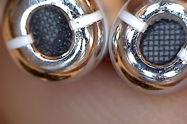

Ég er með fjögurra mánaða 2gen airpods og vinstri gaurinn er með massíft drain (dauður meðan hinn er enn í 70%).
Fór með þá í nova og poddarnir voru sendir á verkstæði Viss í athugun. Fékk eftirfarandi svar og mynd:
''Apple eru mjög specific á hvað sé innan ábyrgðar og hvað ekki. Eins og sést á myndinni þá er dökkur “klístur” hringur á tólunum vinstra megin (þetta er ekki á hlustunarsvæði og því ólíklegt að þetta sé eyrnamergur) og Apple flokkar það utan ábyrgðar þar sem að þetta er utanaðkomandi vökvi/klístur sem hefur komist í ristarnar og jafnvel eitthvað upp í tólið sjálft og hefur þar með áhrif á virkni tólsins.
Þetta er mjög viðkvæmt svæði á heyrnartólunum og erfitt að þrífa án þess að skemma heyrnartólin endanlega. Það er því aðgerð sem við bjóðum ekki uppá í þessu tilviki, því miður.''
Þessi heyrnartól hafa aldrei lent í bleytu svo best ég veit. Hef í raun ekki hugmynd hvaða klístur þetta gæti verið. Jafnvel bara lím sem er notað til að halda þessu saman innan frá?
Finnst líka frekar hæpið að þetta smotterí sé að valda þessu draini? Þetta op á tólinu er 2-3 millimetrar og þetta klístur er kannski 1,5mm max. Ætti það að ná upp í batterýið og valda svona skemmd á því?
Á ég bara að sucka þetta upp og sætta mig við þessar getgátur um meinta skemmd? Get ég gert nokkuð annað? Langaði amk að venta um þetta frekar pirrandi mál.

GullMoli skrifaði:https://old.reddit.com/r/apple/comments/dz9hb9/psa_tip_for_those_experiencing_diminished_airpods/
Takk fyrir! Prófa þetta
