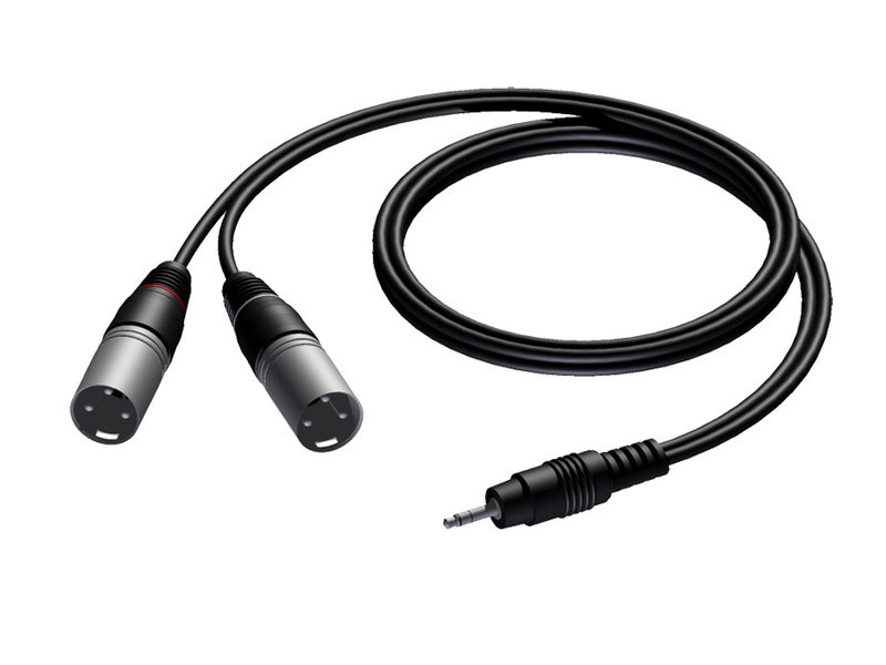

Re: Tengja stúdíóhátalara við sjónvarp
Pósturaf Viktor » Mán 29. Mar 2021 18:43
Færð svona snúru í RÍN grensásvegi og tengir þá við headphone tengið á sjónvarpinu :-"
Ef þú vilt flækja þetta og nota annan DAC þarftu að taka hljóðið út um digital tengi á sjónvarpinu.
Ef þú notar line out í RCA þá ertu ennþá að nota DAC-inn í sjónvarpinu svo það kemur út á því sama og að nota headphone-tengið :)

Póstar: 6853
Reputation: 961
Pósturaf Viktor » Þri 30. Mar 2021 07:07
falcon1 skrifaði:
Sallarólegur skrifaði:Færð svona snúru í RÍN grensásvegi og tengir þá við headphone tengið á sjónvarpinu :-"
Takk, er ekki mikill munur á að taka hljóðið út með digital tengið á sjónvarpinu eða line out?
Byrjaðu bara á því að prófa svona XLR snúru.
Fæstir myndu taka eftir muninum, og eins og hefur komið fram, þeir sem myndu eftir honum myndu þá kaupa DAC fyrir ekki minna en 100K.
Dropi
Póstar: 862
Reputation: 261
Pósturaf Dropi » Þri 30. Mar 2021 08:23
Tek undir með Sallarólegur, ég er með tvo Kef Chorale II tengda við 42" 4k dell skjá sem ég nota eins og sjónvarp. Tek 3.5mm jackinn beint inn á kraftmagnara sem ég smíðaði í rafeindavirkja náminu fyrir 14 árum og þaðan með lampasnúru inn á hátalarana. Smá brúmm í magnaranum en annars ekkert sem heyrist yfir lætin í Netflix og ég hef notað þetta í nokkur ár með köflum, þegar ég er bý á landinu. Reyndar stefni ég á að skipta "sjónvarpinu" og magnaranum út þegar ég er búinn að gera íbúðina upp og kominn með stofu aftur. Á skrifborðinu er ég með dual DAC setup og tvo active monitora sem ég hef krukkað endalaust í (skipt um spenna og þétta) til að losna við noise, þar er ég mikið viðkvæmari.
TDLR notaðu bara analog snúruna sem Sallarólegur benti á, þú þyrftir að vera algjört hljóðnörd til að finna fyrir mun. Eina hættan er að þú fáir leiðindar brúmm af groundinu.
