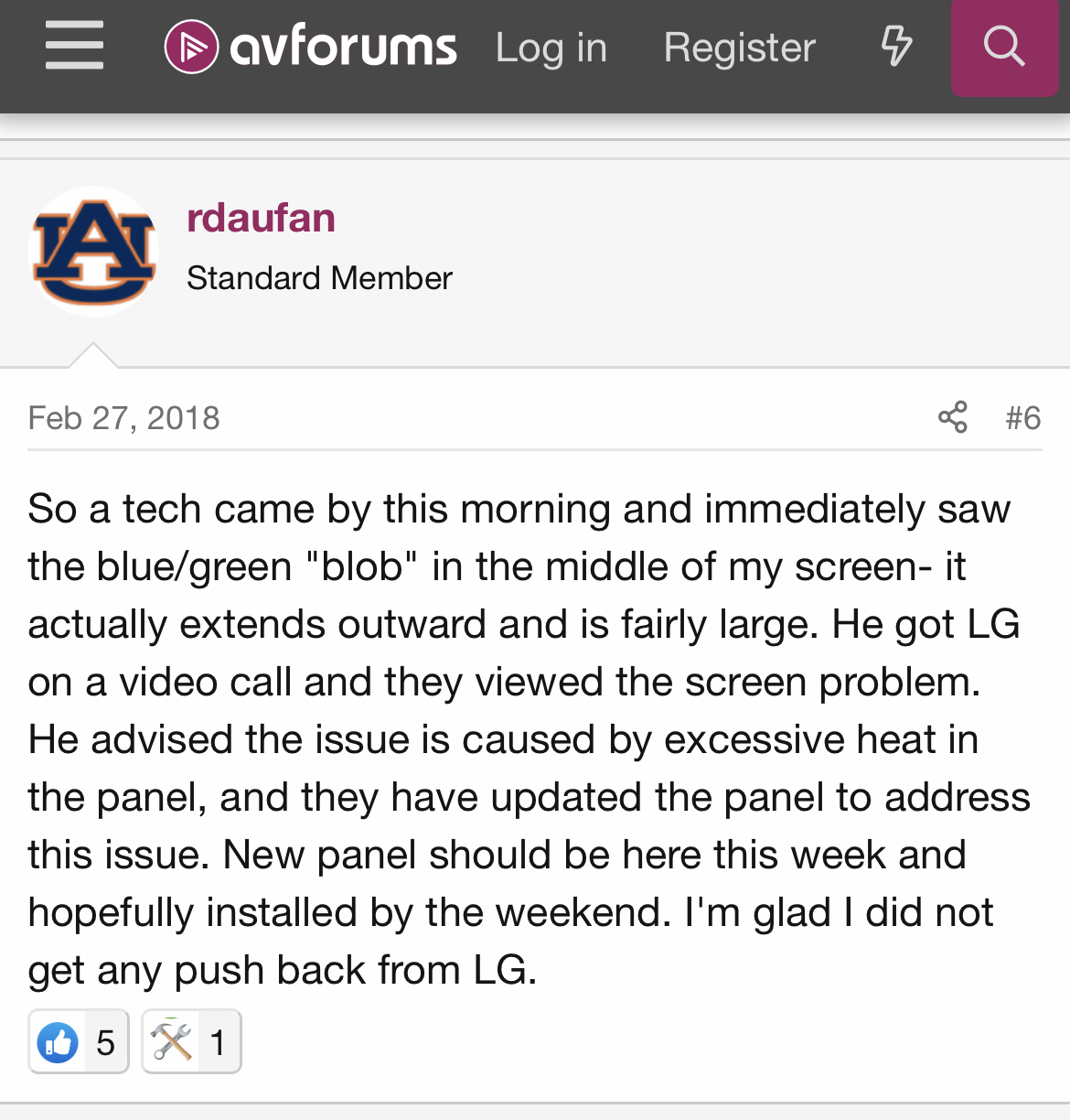

Njall_L skrifaði:Sjálfur er ég með LG OLED (OLED55B7V) sem var keypt í Júní 2018 í Elko og er virkilega sáttur. Þetta tiltekna módel var svona "entry level" OLED tæki og hljóðið í því gæti verið aðeins betra en myndin er tipp topp, sjálfur væri ég ekki til í að vera án OLED eftir að hafa prófað það.
Þrátt fyrir að tækið sé að nálgast þriggja ára aldurinn er það ennþá sprækt eins og á fyrsta degi og ég hef ekki orðið var við neitt burn-in eða aðrar skemmdir í mynd eins og GuðjónR nefnir.
Hvað varðar ábyrgðina hjá Elko, þá hef ég akkúrat öfuga sögu að segja við það sem GuðjónR nefnir og í það eina skipti sem ég hef þurft að nýta hana var ég mjög ánægður. Smá tímalína hérna yfir það ferli.
- Júní 2017 kaupi ég LG 55UH950V sjónvarpstæki í Elko
- Maí 2018 tek ég eftir að af og til kemur lóðrétt lína af og til í panelinn, eins og bláu pixlarnir á einni lóðréttri línu lýsi allir.
- Hef samband við Elko póstleiðis og þeir biðja mig um að fara með tækið á verkstæði hjá Öreind.
- Skutlast með tækið í byrjun Júní til Öreind og tveimur dögum seinna fæ ég símtal um að panell sé bilaður og að inneign að andvirði kaupverði tækisins bíði mín í Elko.
- Fer í Elko og kaupi OLED tækið sem ég minntist á efst. Það tæki var á afslætti fyrir en starfsmenn Elko gáfu viðbótarafslátt vegna þess að þeim fannst málið leiðinlegt að eigin sögn og skrýtið vandamál sem ég var að lenda í með gamla tækið.
- Ég labba mjög sáttur út þennan dag með OLED tæki langt undir markaðsverði og hugsa enn til þessa ferlis sáttur í dag.
Greinilega er LG með ábyrgð á svona göllum, ekki því sem Guðjón lenti í. Frekar erfið staða sem Elko er í ef LG ábyrgist ekki tækin. Mér finnst eðlilegt að beina gagnrýninni að LG.

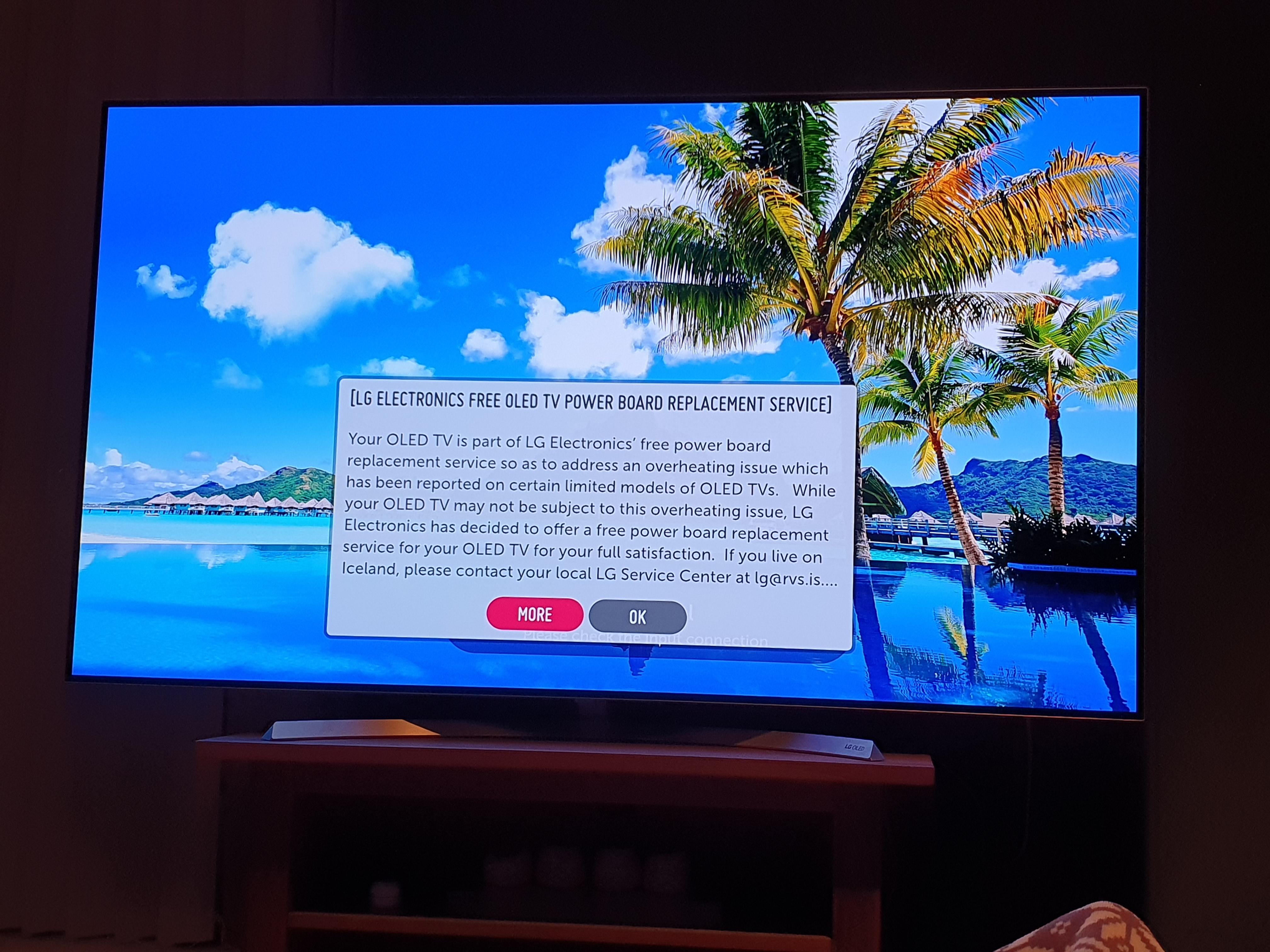

Ég er með 65" B7 og fékk meldingu á skjáinn að það þyrfti að skipta um straumbreytinn. Ég hafði svo samband við emailið á skjánum og þá komu menn heim og skiptu um þetta á staðnum (komu núna í febrúar). Ég hef ekki lent í neinum vandræðum með burn in, dauðum pixlum eða neitt.
Þetta vandamál snérist víst um hitavandamál og jafnvel íkveikjuhættu, en ekkert sem ég fann fyrir. Enginn annar sem lenti í þessu?

Ég er búinn að fá þessa meldingu síðan í desember/janúar, hef ekki nennt að sinna því.

GuðjónR skrifaði:Ég er búinn að fá þessa meldingu síðan í desember/janúar, hef ekki nennt að sinna því.
Er þetta kannski ástæðan fyrir vandamálinu þínu? :-k

Sallarólegur skrifaði:
Ég er sammála því að mörgu leiti en af því sögðu þá hefði Elko átt að taka stöðu með viðskiptavinum sínum en ekki á móti. Það sem ég á við er að þegar þetta kom upp þá fóru þeir beint í „þetta er ekki lengur í ábyrð en við gefum afslátt á nýju tæki“ frasann í stað þess að kanna með framleiðandann hvort þetta væri eðlilegt „slit“ eða hvort hugsanlega væri um galla að ræða. Og hitt að upplýsa viðskiptavini sína um það að þú megir vænta þess að tækið endist ekki nema 5-7 ár og stundum í 2-3 ár. Viðskiptavinurinn hefur þá val um það hvort hann sættir sig við það eða ekki og getur þá keypt aðra vöru í staðinn.

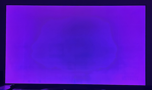

Veistu, það er bara mjög líklegt!
Elko hefur engan áhuga á því að komast að því, tíminn er útrunninn og vandamálið er þitt.
Takið er á innköllun vegna þess að PSU getur ofhitnað, ég spurði einmitt út í það hvort hiti frá PSU gæti orsakað þetta svarið við því var nei.
Eitt er ég þó 250% viss um, þetta er ekki að gerast vegna slæmrar meðferðar að minni hálfu.
Hérna sérðu mynd af skjánum með solid fjólbláum.

Kannski kominn tími til að sinna þessari meldingu sem þú ert að fá?

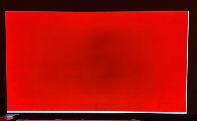

Svona var minn, þessi sem var skipt út. Ég hugsa að ég hafi verið með þessa ofhitnun
Póstar: 17255
Reputation: 2378
Re: Spurning fyrir LG OLED eigendur
Pósturaf GuðjónR » Fös 23. Apr 2021 20:45
raggos skrifaði:Svona var minn, þessi sem var skipt út. Ég hugsa að ég hafi verið með þessa ofhitnun
Og svona er rauði liturinn hjá mér.
Álíka slæmt og hjá þér, greinilegt að Heimilistæki höndla svona mál betur en ELKO.

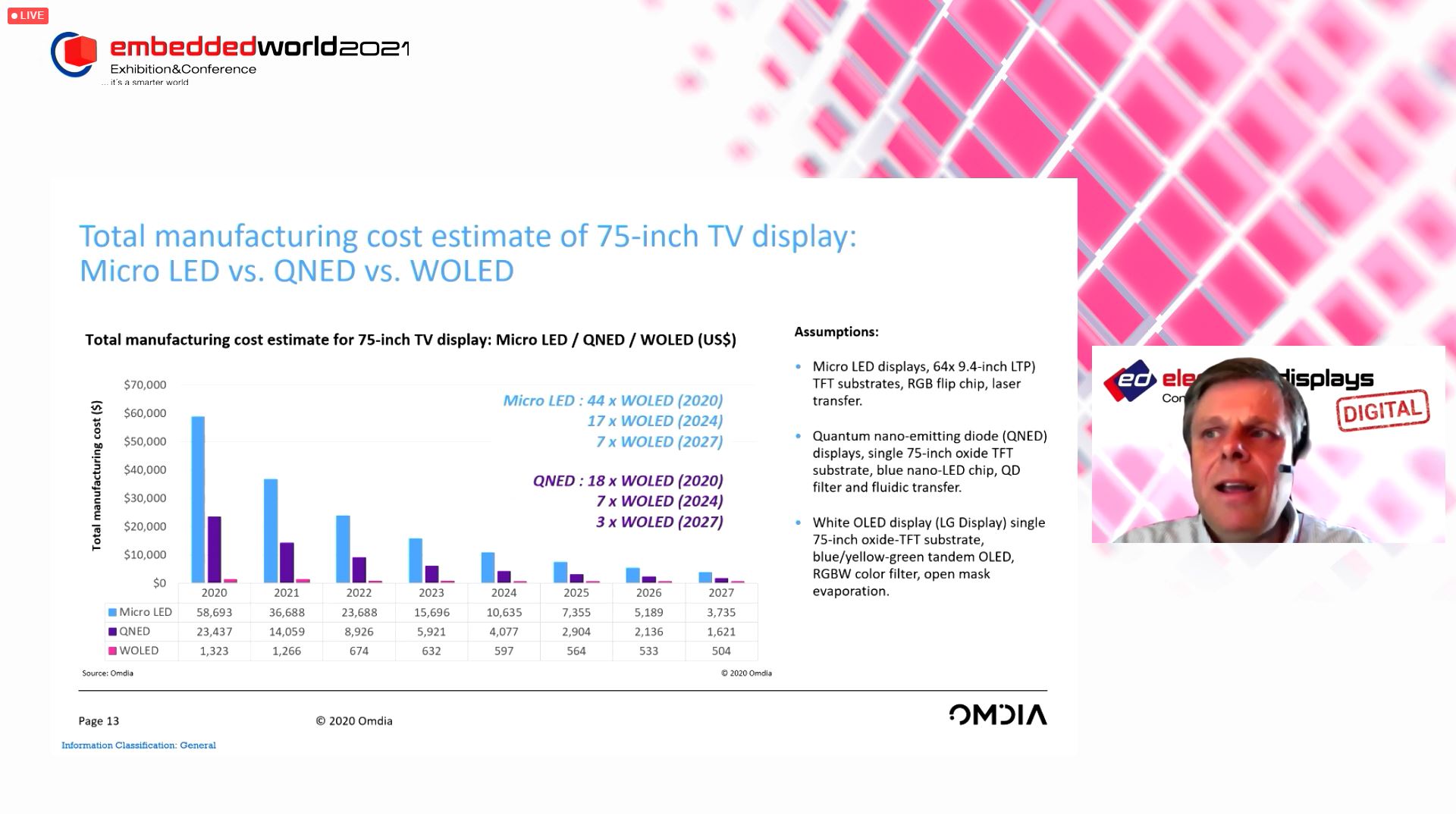

Ef ég myndi nota OLED skjá sem tölvuskjá þá myndi pottþétt koma burn-in, er með skjáinn í gangi eiginilega 8 tíma á dag og oft skil við hann í kannski klukkutíma á sömu mynd. Myndi ekki nenna að grípa til einhverra forvarna.
En það er áhugavert að nota oled sem tölvuskjá, eiginlega upp á myndgæðin því ég horfi mestmegnis á sjónvarpsefni í tölvuskjá (er með 43" dell skjá).
Mér finnst 43" vera hæfileg stærð, myndi ekki vilja stærra í raun því borðpláss einfaldlega leyfir það ekki, þarft miklu dýpra borð fyrir eitthvað einsog 50", og þá er skjárinn byrjaður að vera of langt í burtu til að geta lesið texta og svona.
Annars er ég mikill áhugamaður um micro-led skjái sem þá tölvuskjái, en það eru nokkur ár í að það verði raunveruleiki fyrir tölvuskjái, kannski 10 ár. En það er framtíðartæknin sem tekur við af OLED.

appel skrifaði:Annars er ég mikill áhugamaður um micro-led skjái sem þá tölvuskjái, en það eru nokkur ár í að það verði raunveruleiki fyrir tölvuskjái, kannski 10 ár. En það er framtíðartæknin sem tekur við af OLED.
Þú munt líklega fá MicroLED tölvuskjáinn þinn í kaupbæti með fljúgandi bílnum þínum. Það eru kannski 10 ár í að 75"+ 4K microled sjónvörp verði á viðráðanlegu verði. Bjartsýnismenn spá að þeir verði "bara" 7x dýrari en OLED eftir 7 ár og það er alls ekki víst hvernig þeir ætla að minnka skjáina niður í tölvuskjáastærð með ásættanlegri pixlaþéttni.

Ég er búinn að sjá Sony micro-led bíó-tjalds-skjáinn, mörg hundruð tommur að stærð á sýningu erlendis... ég varð dáleiddur. Maður horfði á þetta af þvílíkri öfund, og maður þurfti að píra augun því skjárinn var svo bjartur en svo svartur, fyrsta alvöru HDR sem ég hef séð.... einsog þegar maður fær svona "ofbirtu" í augun af sólarljósi.
Annars held ég að þessi tímarammi sé rangur. Það eru nú þegar komin svona 100" tæki á kannski tugþúsundir dollara, en það er bara svipað og var c.a. 2010 þegar 75" led tæki komu fram og kostuðu svipað.
