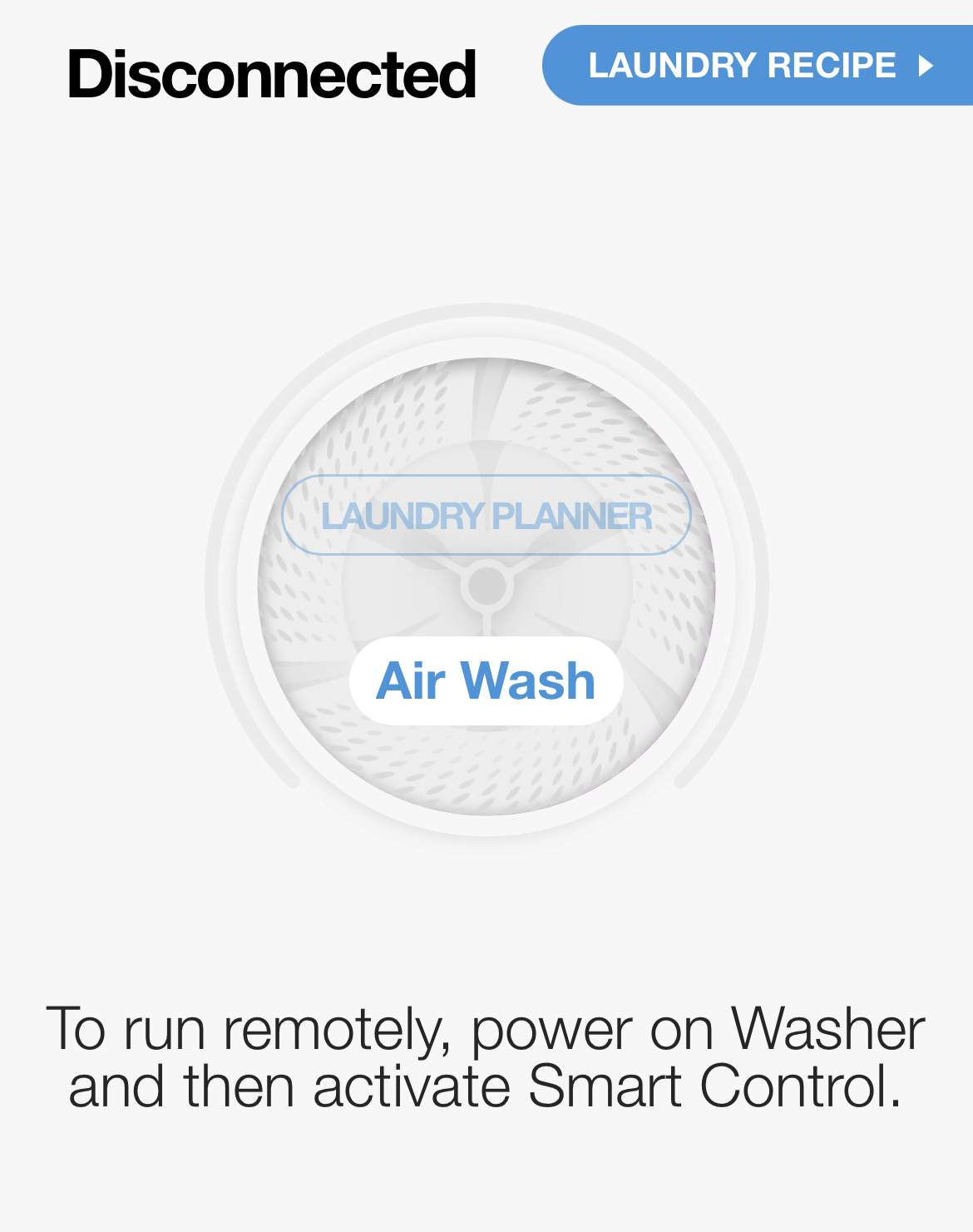

Er að slást við Samsung þvottavélina mína sem ég keypti í sumar
SmartThings wifi tengd sem virkaði fínt fyrstu 2-3 mánuðina en núna fæ ég þetta helv drasl ekki til að haldast tengdu.
Routerinn er nánast í sjónlínu, lítið noise skv Wifi analyzer
Unifi router og AP, tel mig vera búinn að prufa allar mögulegar stillingar
Einhver með ráð PLÍS?

p.s. prófaðu að taka vélina úr sambandi í svona klukkutíma og áður en þú setur í samband, ýta á power takkann og halda honum inni í c.a. 10 sec.
Datt allaveganna inn eftir gott (rafmagn) straff
Sjáum hvort þetta lifi daginn

Verða komið ár hjá mér og lítið sem ekkert vesen verið á minni vél, hef stundum lent í því að ná ekki að tengjast vélinni en fer þá bara í símann hjá konunni og set vélina þannig í gang, sem bendir frekar á appið heldur en vélina sjálfa, enda er smartthings appið algert flopp hjá samsung, bjóst við meiru frá þeim.
Ég er að vísu með mína vél á IOT vlan, þannig að það getur ýtt undir tengingar vesen.
Ertu örugglega ekki að kveikja alltaf á Wi-Fi-inu á vélini þegar að þú kveikir á henni?

Ertu með mikið af Iot tækjum? Ég lenti í vandamáli hjá mér, dass af tækjum og á ákveðnum tímapunkti fóru þau að detta randomly út. Lausnin var að setja upp sér wireless access point sem tækin tengjast við

Laukrétt hjá þér, óheyrilega mikið af þeim. Ég prufaði að setja upp wlan sérstaklega fyrir vélina og endur tenging gekk óvenju vel, þannig ég er bjartsýnn að þetta haldist núna!

Sko regla númer 1,2,3,4...1010 er að setja aldrei IoT á main local network, bara aldrei.
Alltaf hafa þaug á wlan, og ef þú ert að nota t.d. aliexpress og þannig cheap kína tæki, að hafa þaug alveg á sér neti líka, ekki blanda
Philips Hue við "Uber Duber IOT thermostat" sem kostaði bara 2$, sem dæmi.

Í sumum tilfellum er það einfaldlega ekki í boði. Mörg "snjalltæki" hreinlega hafna öllum pökkum sem koma af öðru neti
Frekar að setja upp device isolation og leyfa tækjum að tala saman sem þurfa, og þá á þeim portum sem þarf
En ég gefst upp á þessu helv drasli. Ætti að vera sett í lög að Samsung + "snjalltæki" sé bannað og refsivert með fangelsi (mánudags brjálaður
