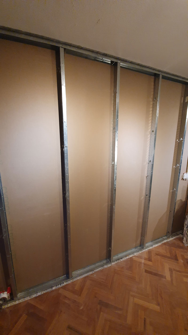

Best er að ná að festa í stoðirnar í veggnum (þær eru á 60 cm fresti), stundum er krossviðarplata bakvið gifsið og þá er þetta lítið mál.

Ef það er krossviðarplata undir þá þarf held ég ekkert nema bara rósettur, krossviður er mjög burðugur.
Mæli ekki með að bora í stoðirnar í veggnum, því fyrir gips-veggi eru þetta blikk-stoðir, og það er bara gert ráð fyrir litlum skrúfum sem fara í þær fyrir gips plöturnar.
En skrúfurnar fyrir svona veggfestingar eru alveg 10mm, og skrúfgangurinn hentar illa í svona blikk. Þú ert líklega farinn að fórna "structural integrity" á stoðinni sjálfri, þetta eru mjög "flimsy" stoðir og auðveld að beygja þær. T.d. ef þú klippir smá af þeim þá geturu alveg beygt þær 180°.
Gætir samt prófað einhverskonar svona ef þú vilt bora í stoðirnar, og þá nota þær bara 6mm svona til vara, en alltaf nota svo stærri rósettur í gips plöturnar sjálfar.
Einnig bara hugmynd, þú gætir sett stóra krossviðarplötu undir sjónvarpið, fest svo þá plötu með um 6-8 rósettum, og svo fest veggfestinguna á krossviðarplötuna.
Snýst um að dreifa loadinu sem víðast.
Var að rífa niður 5 metra af gips vegg fyrir mánuði síðan, og gips veggir eru alveg burðugir, en það er samt mjög auðvelt að brjóta upp úr þeim og gera gat. Ef þú ert með litla rósettu og mikinn þunga á henni þá gæti alveg brotnað upp úr henni.
Þú getur staðsett stoðirnar með því að kortleggja skrúfurnar í plötunum með segli.
Sjá einnig: https://slippfelagid.is/wp-content/uplo ... plotur.pdf
Síðast breytt af appel á Fim 10. Feb 2022 19:07, breytt samtals 3 sinnum.

Ef maður er að setja upp gifsvegg sem ætla má að hengt verði eitthvað þungt á, td sjónvarp, baðherbergisinnrétting, osfrv, er sniðugt að setja krossviðarplötu inn í vegginn yfir það svæði sem ætla má að festingar lendi á.
