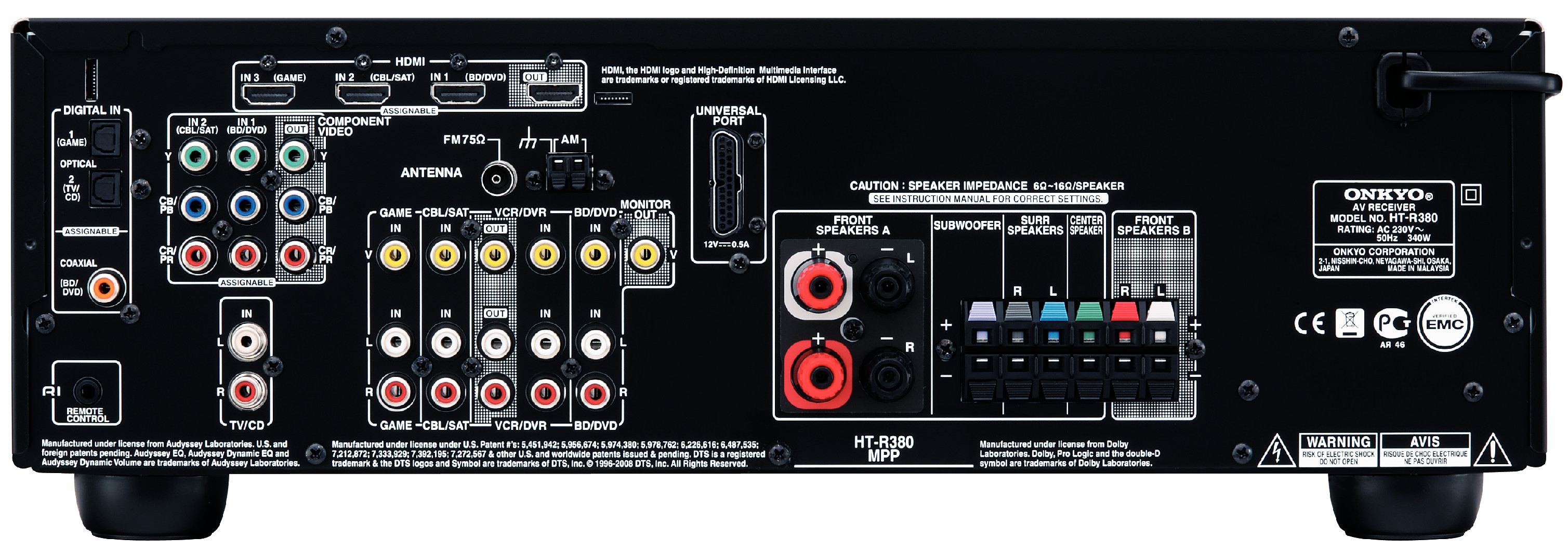

Ákvað að tengja heimabíóið aftur við sjónvarpið mitt i gær, prufaði mynd með 5.1 hljóði.
Ég fæ aðeins hljóð á 2 hátalara semsagt front hátalarana. Ég fæ ekki hljóð á surr speakers
Veit einhver hvað málið er? Ég tel mig vera búinn að prufa flestar stillingar.
Onkyo HT-S3305 back.jpg (741.46 KiB) Skoðað 8855 sinnum
Hér eru upplýsingar um heimabíóið.

Hvaða tengi ertu að nota? Td optical styður ekki surround nema undir einhver sérstakt staðla.

Pósturaf jardel » Mán 03. Okt 2022 13:09
bigggan skrifaði:Hvaða tengi ertu að nota? Td optical styður ekki surround nema undir einhver sérstakt staðla.
hdmi

Ertu að spila efni úr öppum í sjónvarpinu? Held það þurfi hdmi ARC tengingu svo að receiverinn fái input til að decoda í t.d 5.1 surround og þá þurfa bæði tv og receiver að vera með ARC slot.
Ef þú ert að nota ARC tengingu hinsvegar þá gæti þetta verið settings sem í tv sem þarf að laga.
Ef þú ert að nota external device(apple tv, myndlykill, etc) til að spila efni geri ég ráð fyrir að þau séu öll tengd með hdmi í receiverinn en ekki tv?

Hvort ertu með HT-S3305, sem myndin að ofan er af, eða HT-R320 sem þú linkar á?
Reikna með að þetta virki ekki því TV-ið er ekki að senda 5.1 signal í genum hdmi til magnarans, ef þú ert með þetta tengt þannig.

Ég er með HT-R320. Á skjánum á heimabíómagnaranum stendur d 5.1
Hvað gerist þegar þú ýtir á DSP takkann framan á magnaranum?
Ég sé þá að það stendur 5.1 eða 7.2 á skjánum á heimabíóinu.
Og heyrist eitthvað hljóð í miðjuhátalarnum er þú spilar t.d. random video youtube'?
Hérna er bæklingurinn fyrir magnarann: https://www.manualslib.com/manual/30219 ... ct-HT-R320
Á bls 18 er Speaker Setup, er það ekki örugglega stillt á rétt magn af hátölurum hjá þér?
Á bls 17 er þessi mynd, hvað af þessu er til staðar hjá þér, stendur alltaf það sama t.d. þegar þú spilar 5.1 mynd á netflix eða vidjó af youtube?
Síðast breytt af SolidFeather á Mán 03. Okt 2022 20:29, breytt samtals 1 sinni.

Þetta er manualinn fyrir heimabíóið mitt Onkyo-Ht-R380
https://www.manualslib.com/manual/52941 ... -R380.html
Nei breytist eftir kvikmyndum og tækjum.
Heyrist eitthvað hljóð í miðjuhátalarnum er þú spilar t.d. random video youtube'?
Ég gerði factory reset á heimabíóinu þá kom miðjuhátalarinn inn.

jardel
Póstar: 1819
Reputation: 24
Re: Hvaða heimabíói/soundbar mælið þið með?
Pósturaf jardel » Þri 04. Okt 2022 18:39
worghal skrifaði:
kallikukur skrifaði:Ég hef prófað að vera með mjög flott 5.1 kerfi með onkyo magnara og svo Beosound stage soundbar - það er 10x minna vesen að vera með soundbar og hljóðið er amk 90% myndi ég segja út frá almennu sjónvarpsglápi og spotify tónlistarkeyrslu inn á milli.
Ég datt ansi langt inn í græjupælingar á sínum tíma og endaði á flottu hátalarasetti (beolab 14), bætti við magnara og setti upp eftir kúnstarinnar reglu. Vesenið má helst súmmera í þessum punktum:
1. Snúrur sem voru viðkvæmar og þurfti að koma fyrir aftan sófa - gat komið suð ef að barnið fiktaði í þeim
2. Mjög flókin (ekki hlusta á menn sem segja annað) uppsetning og ef eitthvað klikkaði þá er no way að kærastan nái að kippa því í lag
3. Vesen við tengingu við sjónvarpið - tenging dettur inn og út þrátt fyrir að allt var tengt eftir kúnstarinnar reglu
4. Gestkomandi kunna ekki á neitt og geta lent í bölvuðu basli með margar fjarstýringar/stillingar
5. Of mikið af hljóðstillingum sem gerðu mér ansi erfitt fyrir að fínstilla græjurnar þar sem ég hef enga reynslu af fínstillingu á græjum
6. Bý í blokk svo að bassin gat á stundum verið kvöð
Eftir að ég seldi þetta system og fékk mér beosound stage soundbarinn (sem er vissulega dýr) þá hefur óþarfa stress farið og ég bara nýt þess að horfa á sjónvarp og hlusta á tónlist.
Að þessu sögðu þá er félagi minn með einhvern lg soundbar sem ég man ekki hvað heitir (kostaði um 80 þúsund) og það er að mínu viti bara þyngra og verra hljóð en var í sjónvarpinu hjá honum fyrir svo það þarf að vanda valið og hlusta á þá áður kortinu er rennt.
veit nú ekki hversu langt síðan "á sínum tíma" er, en þetta er super einfalt hjá mér, magnari með ARC, nvidia shield og laga til víra almennilega, jafnvel teingdamamma gat sest niður og sett í gang án vandræða. Mesta einföldunin átti sér stað með nvidia shield þar sem allt fer bara í gegnum það og þá er bara ein fjarstýring :happy

Nariur
Póstar: 1860
Reputation: 219
Pósturaf Nariur » Mið 05. Okt 2022 09:51
Ertu alveg örugglega að spila 5.1 efni?
jardel
Póstar: 1819
Reputation: 24
Pósturaf jardel » Mið 05. Okt 2022 14:28
gutti skrifaði:hefur prófa að factory reset á Onkyo magnarar ?
Já hef prufað það.
