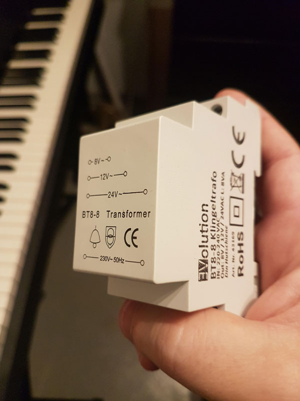

Pósturaf Hauxon » Sun 09. Sep 2018 18:56
Smá spurning. Ég var að kaupa Ring pro dyrabjöllu og það er engin dyrabjalla fyrir hjá mér og því engar smáspennulagnir fyrir dyrabjöllu. Skv. miða aftan á bjöllunni þarf 16-24V spennu til að knýja bjölluna. Þið sem eruð með þetta uppsett, hvað eruð þið með, spennubreyti í innstungu, spennubreyti fyrir smáspennu í töflu. Hvernig er best að gera þetta?

Pósturaf kjartanbj » Sun 09. Sep 2018 19:44
Ég myndi láta setja bara í töfluna, mig langaði að fá mér Ring pro þegar ég flutti inn en geri það mögulega í framtíðinni, þarf að skipta út spenninum í töflunni því hann er ekki nægilega öflugur fyrir Ring Pro bjöllu

Pósturaf Hauxon » Sun 09. Sep 2018 19:49
Gallinn er að Ring bjallan mín er keypt í Kanada og þar fylgir ekki Ring "aubt1-24" transformerinn með eins og í evrópu. Spurning hvort ég fái eitthvað sambærilegt í rafbúðunum hér heima, Reykjafell, Spennubreytar eða Rönning...

Hauxon skrifaði:Gallinn er að Ring bjallan mín er keypt í Kanada og þar fylgir ekki Ring "aubt1-24" transformerinn með eins og í evrópu. Spurning hvort ég fái eitthvað sambærilegt í rafbúðunum hér heima, Reykjafell, Spennubreytar eða Rönning...
Þetta er það sem þú þarft, kostar um 4-5 þús:

Pósturaf hagur » Sun 09. Sep 2018 21:06
Ég á einhverja svona spenna líka sem ég gæti selt þér á klink. Skal checka hvort þeir séu með rétt rating. Var með þá við original Ring bjöllu fyrst.
EDIT:
Fann reyndar bara annan þeirra, svona lítur hann út:
Er reyndar bara 8VA sem ég veit ekki hvort sé nóg fyrir Ring Pro. Velkomið að taka þetta bara hjá mér og prófa.

Hauxon skrifaði:Smá spurning. Ég var að kaupa Ring pro dyrabjöllu og það er engin dyrabjalla fyrir hjá mér og því engar smáspennulagnir fyrir dyrabjöllu. Skv. miða aftan á bjöllunni þarf 16-24V spennu til að knýja bjölluna. Þið sem eruð með þetta uppsett, hvað eruð þið með, spennubreyti í innstungu, spennubreyti fyrir smáspennu í töflu. Hvernig er best að gera þetta?
Ég var með gamalt dyrasímakerfi á húsinu og þ.a.l. allar lagnir til staðar. Ég tók bara gamla spenninn burt og setti Ring spenninn upp í staðinn. Keypti bara svona lítinn DIN rail stubb sem ég skrúfaði upp og festi svo Ring spenninn á hann. Setti svo bara snúru í hann og venjulega kló. Þannig var gamli spennirinn tengdur hjá mér. Ef þú hefur færi á að leggja úr þessu og í töfluna hjá þér þá myndi ég bara setja spenninn í töfluna, það er lang snyrtilegast.
