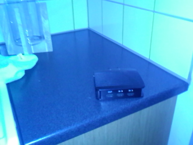

hvering plug eru á hann scart rca bara forvitni fínt sjá mynd af bakhlið
ps er hdmi á afrugla ?

ColdIce skrifaði:er með þennan
En þessi hugmynd þín er bara fyrir hljóðið er það ekki? Hef 0 áhuga á því að taka video gegnum scart.
þetta er bæði fyrir hljóð og mynd virkar ! eins og sérð á mynd

gutti skrifaði:hvering plug eru á hann scart rca bara forvitni fínt sjá mynd af bakhlið
Hann er með scart og HDMI

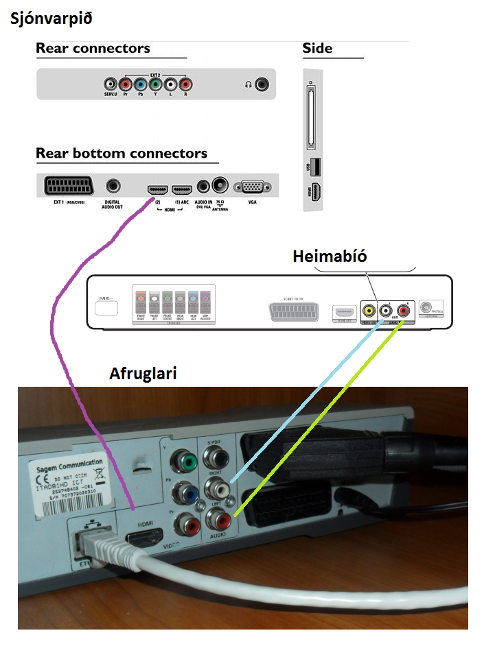

held að það sé best að þú komir með alla þá tengimöguleika (mynd) á þessum tækjum sem þú ætlar að setja saman og merkja hvað er hvað.

Skelltu inn mynd af rassgatinu á afruglaranum, sjáum hvort við getum tengt hljóðið beint þaðan.

Zedro skrifaði:Skelltu inn mynd af rassgatinu á afruglaranum, sjáum hvort við getum tengt hljóðið beint þaðan.
Bara að endurtaka, vil ekki mynd gegnum scart, tek hana gegnum HDMI
Vonandi getur rassgatið á myndinni sagt ykkur eitthvað.
Ég á til 1 scart, 1 HDMI og 2xRCA snúrur á heimilinu

Þú ert semsagt með TV með 2 hdmi...heimabíó sem er með DVD spilara og svo Skjáinn (Sagem). Geturðu ekki tengt allt með HDMI og stillt svo heimabíóið á TV eða eitthvað í þá áttina?

Prufaðu þetta :P

Zedro skrifaði:Prufaðu þetta :P
Ekki búinn að prófa, en þarf ég þá ekki að kaupa aðra hdmi til að hafa úr dvd í tv? þeas ef ég vil betri gæðu úr spilaranum?

Pósturaf zedro » Lau 31. Des 2011 17:00
Júbb fá sér HDMI kapal fyrir spilarann :happy

Pósturaf ColdIce » Lau 31. Des 2011 17:05
Zedro skrifaði:Júbb fá sér HDMI kapal fyrir spilarann :happy
Þú, minn kæri, ert algjör f****** snillingur!!
Virkar! :D Ég leyfi þessu þræði að vera óbreyttum ef ske kynni að einhver lendi í sömu vandræðum!
SHIT! Ílla sáttur! Ég mun hugsa fallega til þín inní nýja árið :3 :p Takk kærlega allir fyrir aðstoðina!
