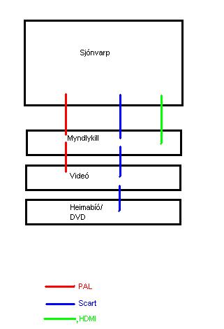

Ætlaði að fara að raðtengja þetta, þannig að eitt Scart tengi færi úr sjónvarpinu>Myndlykilinn>Heimabíóið en ákvað að spyrja hér fyrst. Hvernig er best að setja þetta allt upp...ég er með LCD skjá + Video tæki með scart in/out + þennan síma myndlykil með scart in/out + heimabíóið með eitt scart tengi.
Var líka að spá í að kaupa HDMI snúru fyrir myndlykilinn, verður þetta þá ekki að sama vandamáli? Allavega...vona að þetta sé ekki of flókið til að skilja, væri fínt ef einhver væri til í að teikna mynd af því hvernig ég ætti að tengja þetta :)

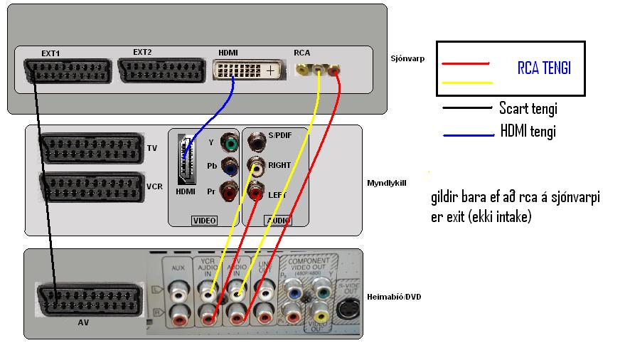

Ég er með mína hugmynd hér, spurning hvort þetta myndi virka þá. :o

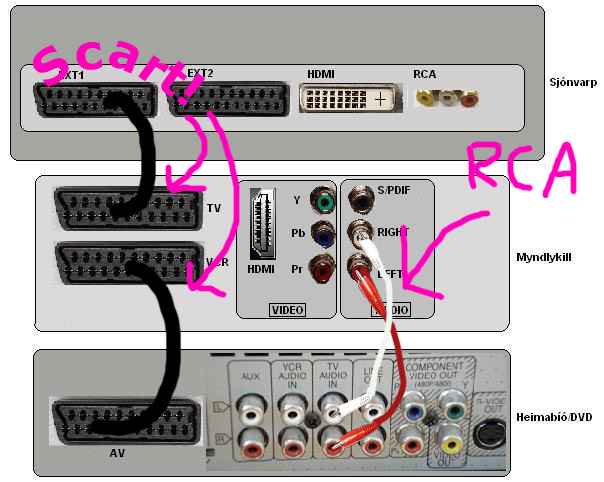

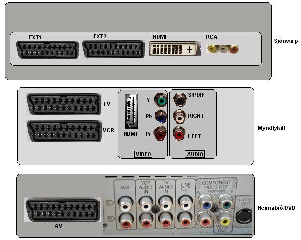

Já, gæti engan vegin lesið og skilið, svo ég gerði mynd af öllum tengjunum, sleppti videotækinu, nota það ekkert. Var að spá hvort einhver hér gæti þá sýnt mér hvað ég ætti að tengja saman osfrv. bara með mismunandi litum í paint :Ð
Xyron
Póstar: 389
Skráði sig: Sun 09. Okt 2005 23:36
Staðsetning: 127.0.0.1
Re: Setja upp sjónvarpið >> SCART/PAL ruglingur
Pósturaf Xyron » Lau 19. Apr 2008 22:02
Þegar ég sé þetta svona fallega sett upp hjá þér, þá skil ég setup-ið þitt
Mjög einfalt.. RCA snúru frá myndlykli yfir í heimabíó
Síðan bara loop-a 2x scart tengjum fyrir mynd og hljóð í sjónvarp.
01 copy.jpg (114.42 KiB) Skoðað 6997 sinnum
Póstar: 6854
Reputation: 962
Pósturaf Viktor » Sun 20. Apr 2008 22:05
Jæja, tengdi þetta svona og það virkar. Núna er ég með annað vandamál, þegar ég lækka hljóðið með myndlykilsfjarstýringunni lækkar ekkert í heimabíóinu. Þarf ég alltaf að vera að vesenast með tvær fjarstýringar?? #-o
