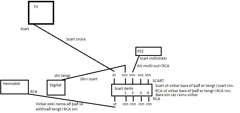

ok ég teiknaði awsome mynd í paint til að reyna að sýna hvernig þetta er.
sýnst ég geta tekið scart snúruna sem fer úr scart deilunum í sjónvarpið og sett RCA snúru í staðinn, en þá virkar ekkert af scart tengunum á scart deilinum(held ég)
eru þið með einhverja frábæra hugmynd svo að ég geti haft mynd og hljóð í sjónvarpið OG hljóð í heimabíóið?
ps.fann smá texta: Every In channel only corresponds with the Out channel of the same plug type.
Example: A signal that is received at In 1 via a Scart cable, is transmitted identically on the
Out Scart connection.

en núna ætla ég að koma með smá vesen. mig vantar líka að fá sjónvarpstölvuna og ps2 í heimabíóið

hvað er mörg rca rauð og hvíta tengi aftan á kerfi og hvað hljóðkort með á tv vélina

get stillt á milli TAPE og PC og það er eitt fyrir hvort.
svo er með bara það sem er á móðurborðinu. er eitthvað svaka munur að fá sér hljóðkort?

gutti skrifaði:mig grunar að þið þurfa að kaupa snúru Digital Coax í Digital Coax tengja frá afrugla í heimbíó til að fá hljóð í heimabíóið
http://www.elko.is/elko/product_detail/ ... goryid=785 hef sé coax á heimabíóið og afrugla á koma hljóð http://sm.is/index.php?sida=vara&vara=JHIUDCX1-5M munar um 5 kr minna
gallin við afrugla frá digital hjá vodafone bjóða ekki upp á optical þá hefði ekki vera með vesen
var að tengja þetta og það kemur ekkert hljóð...
keypi líka minijack í rca fyrir hljóðið frá tölvunni en hef ekki hugmynd hvernig ég færi myndina úr tölvunni i sjónvarpið.
það er bara rca eða scart möguleiki á sjónvarpinu. en skjákorts tengi og s-video í tölvunni. svo sagði einhver í sm að s-video væri drasl.
