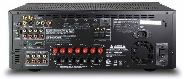

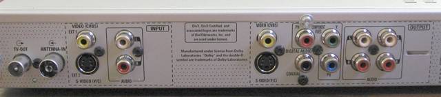

Ég er líka með DVD-spilara/upptökutæki (Philips DVDR 3460) og NAD T748 heimabíómagnara. Sjá myndir af tengimöguleikum þar hér fyrir neðan / í viðhengi.
Vandamál með að ná hljóði úr gömlu sjónvarpi í heimabíó
- Philips DVDR 3460
- philips-dvdr-3460-connectors-r.jpeg (25.14 KiB) Skoðað 1427 sinnum
- NAD T748
- nad_t748_r.jpg (45.38 KiB) Skoðað 1427 sinnum

Eða getur líka gert þetta:
Það eru 2 video in og 2 audio in á þessu tæki.
Tengir afruglarann í audio1 og video1.
Tengir Dvd í audio2 og video2.
Tengir svo Monitor out (og ef þú vilt audio out) í sjónvarpið.

Re: Vandamál með að ná hljóði úr gömlu sjónvarpi í heimabíó
fyrir hljóð er fá sér http://sm.is/index.php?sida=vara&vara=MC350I-1M síðan fyrir mynd er http://sm.is/index.php?sida=vara&vara=301661
svo bara scartið í TV eins og tdog segir
Þú nærð að öllum líkindum ekki hljóði útúr sjónvarpinu hvorki með scart tenginu né RCA tengjunum, það eru að öllum líkindum bara inn tengi en ekki út
Hvernig sjónvarp er þetta, hvað ertu að horfa á í því og hvernig er það tengt?
Gæti trúað að það sé vandamálið, þ.e. að þetta séu bara inn-tengi í hljóði. Ég er ekki með týpunúmerið á tækinu núna þar sem ég er ekki heima við. Get eflaust grafið það upp þegar heim er komið. En tækið er orðið 9-10 ára og var keypt ódýrt í Elko á sínum tíma.
Ég nota það til að horfa á sjónvarp, DVD og efni af flakkara. Er ekki með afruglara en hef tengt það við DVD upptökutækið með scart-tenginu og loftneti í DVD og þaðan í sjónvarpið. Hef líka tengt flakkarann í RCA-tengin.
