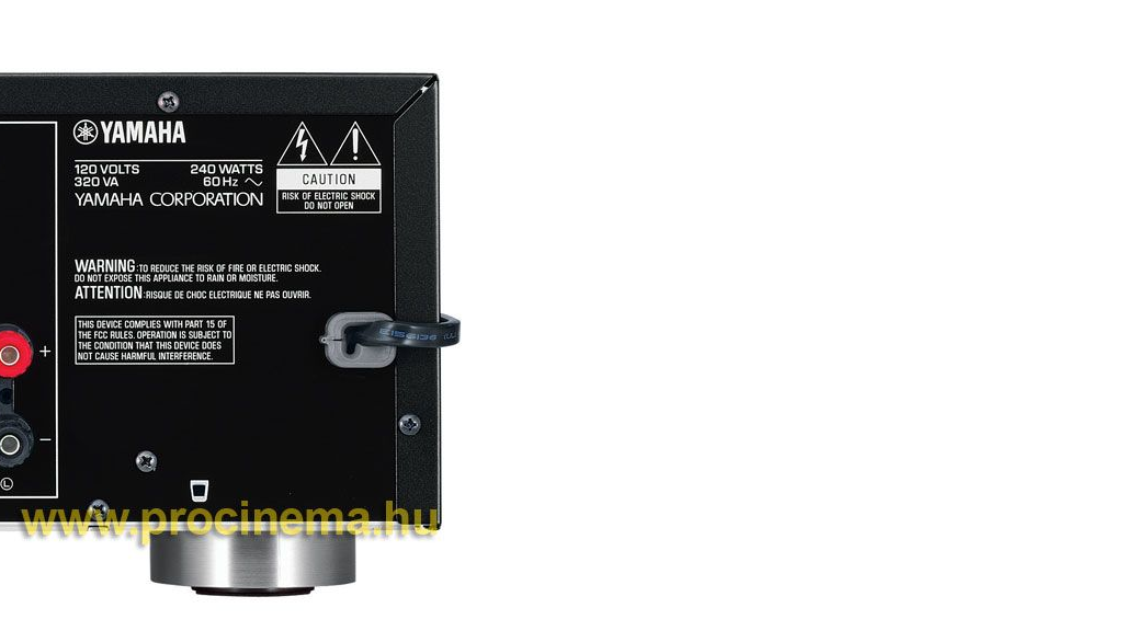

Taktu mynd aftan á þínum og settu hérna inn.

Alveg eins :D

Þetta er bara 120 V og ekki 240V heldur 240Watts.......sem er allt annar hlutur. Þannig að upphafspósturnn er svolítið mikið rangur :)
mundivalur skrifaði:110v og 220v(240v)
Þetta er bara US týpa og þarf straumbreyti.

HAHAH sé það núna :face :face :face
