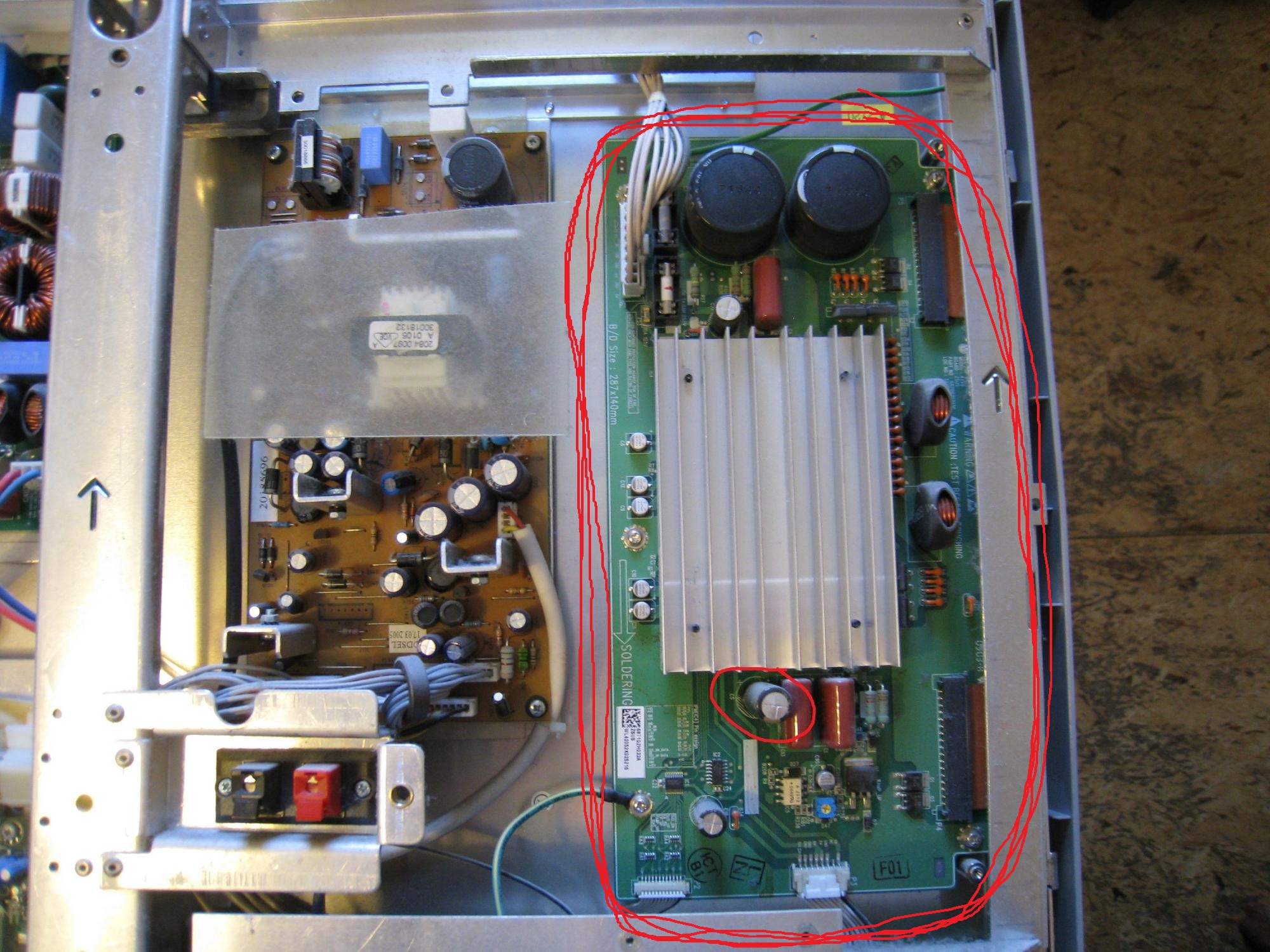

Ertu búin að taka ljós og lýsa á skjáinn? best er að taka vasaljós og setja það alveg uppvið skjáinn og sjá svo hvort að þú sérð móta fyrir mynd eða hreyfingu.
Ef þú sérð mynd þá er inverterinn farinn.
Einnig, ef þú þorir að opna sjónvarpið og skoða inní það þá geturu hugsanlega sparað þér tíma og pening.
Helst er að tjekka eftir sprúngnum/bólgnum/lekandi þéttum, og/eða bruna/brúnum blettum.
Einnig ætti að vera eitthvað af örrigjum í sjónvarpinu, checkaðu hvort að þau séu farin.
Hérna er ein mynd sem ég tók af mínu plasma tæki fyrir laungu síðan, vandamálið kallaðist "Classic bad Z-sustain"
Þá var bæði þéttir og öriggi farið, ásamt því að borðið undir kæliplötuni var brent/sprungið.
- 5.jpg (626.34 KiB) Skoðað 1144 sinnum

playman skrifaði:Ertu búin að taka ljós og lýsa á skjáinn? best er að taka vasaljós og setja það alveg uppvið skjáinn og sjá svo hvort að þú sérð móta fyrir mynd eða hreyfingu.
