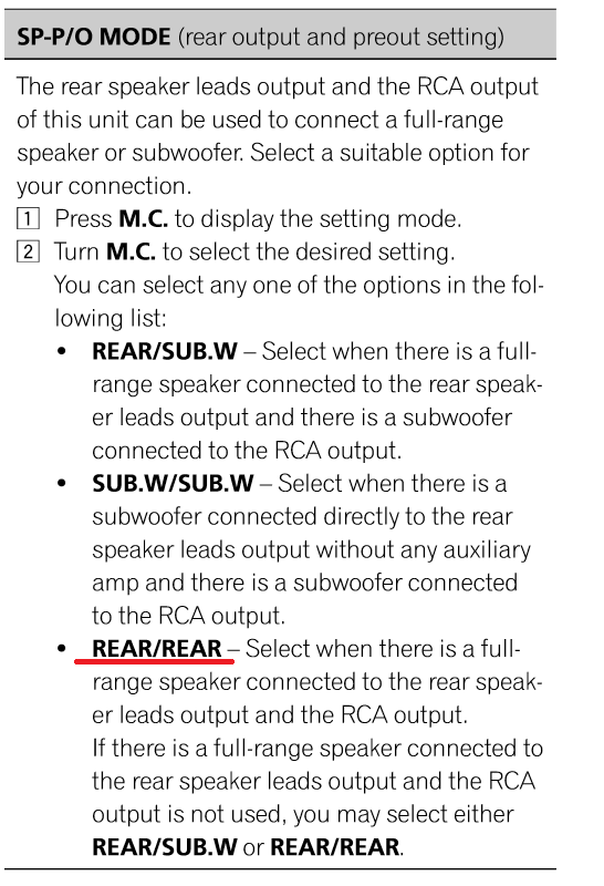

Alltaf ágætt að kíkja í manualinn þegar allt er komið í strand
Búinn að prufa að stilla þetta á Rear/Rear ?

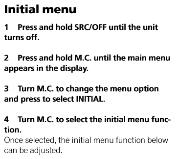

Þarft að fara fyrst í Initial Menu Ham

Snillingur
Núna líður manni eins og aula fyrir að hafa ekki lesið almennilega yfir manualinn, var búinn að lesa aðeins yfir hann, svo vissi ég ekki beint hverju ég var að leita af, hef enga reynslu í að tengja/stilla bílgræjur.
En allavega þúsund þakkir
