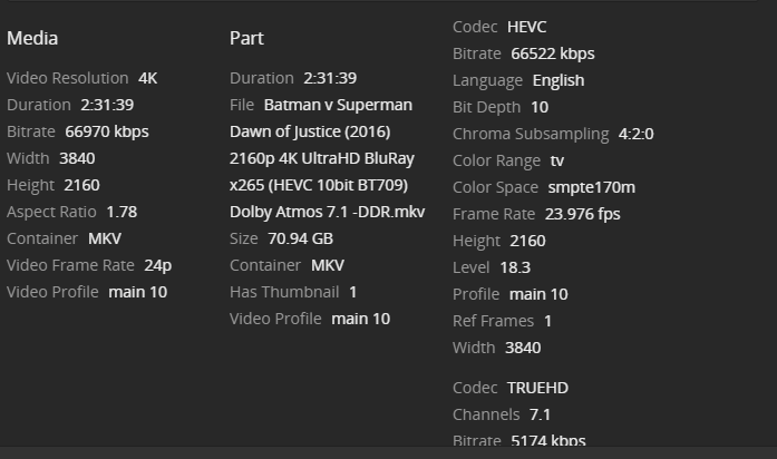

Er að reyna að spila 4K myndefni í gegnum Plex yfir á sjónvarpið sem ég er með, er alltaf að lenda í vandamáli að myndin þarf að "loada" á 10-20 sek fresti. Breytir engu hvort myndin sé direct-stream/direct play/transcode eða hvaða uppsetningu á hljóðinu ég er með.
Hér eru upplýsingar um myndina sem ég reyndi að spila.

Þú ert að spila 66Mbit skrá í 10Bit/HEVC formatti.. Það kæmi mér hreinlega á óvart ef þú næðir að streyma myndinni vandræðalaust yfir net.
Ég er með Samsung KU6500 en það virðist ekki ná að spila skránna beint heldur þarf að transkóða, er samt með HEVC decoder - og að transkóða svona skrá étur upp 99% af i7-inum mínum. Sum tæki t.d. styðja decoding á HEVC svo lengi sem það er 8bit en ekki 10 (rare).

Svo að vandamálið er aðallega það að þetta er 10bit. Því einmitt þó ég transkóða myndina þá hikstar hún á 10-20 sek fresti.

Það er þekkt að 10bit fælar eru í vandræðum í gegnum Plex, lausnin er eins og þú dast inná er að nota 8bit.
Yfirleitt ná serverar ekki að transkóða á milli.
Ég er búin að prófa nokkrar 8bit myndir sem fljúga í gegn, þyrfti að kanna 10bit líka, hef bara ekki nennt að ná í slíka mynd af því ég vissi af þessu.

Í þessu tilfelli virtist þetta vera 10bit vandamálið en ekki hljóð eða texti.
Sótti myndina í 8bit uppsetningu og þá keyrði hún án vandræða.
