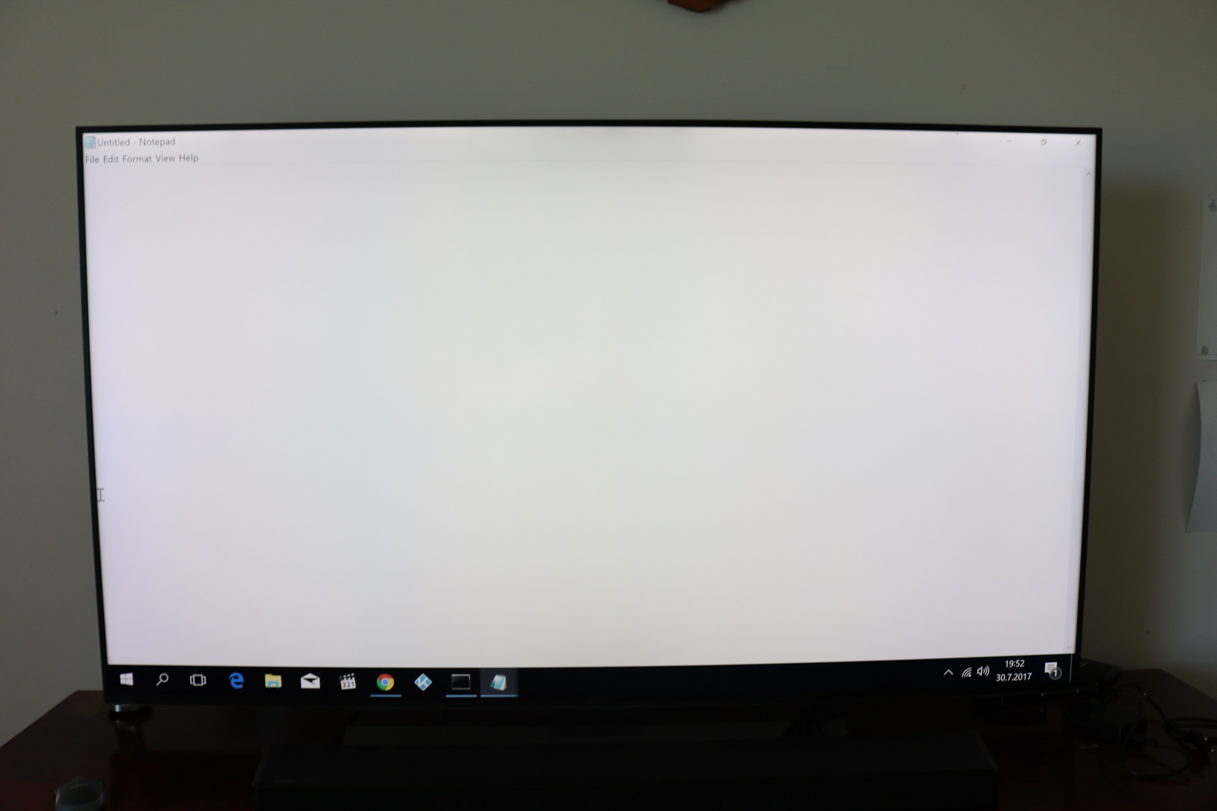

Er með 65" Samsung sjónvarp (UE65HU7505TXXE) og undanfarnar vikur þá hef ég tekið eftir því að miðjan í því er að verða gulari en kantarnir.
Þegar ég horfi á myndir eða þætti þá skiptir þetta auðvitað engu máli, en ef ég er í tölvunni þá er þetta að verða frekar áberandi.
Miðjan er áberandi gul en svo bæði hægri og vinstri hliðin eru hvítari.
Spurningin er, er þetta í lagi eða á þetta bara eftir að versna? Tækið er ennþá í ábyrgð.
Tók mynd en hún sýnir þetta ekki eins vel og maður sér það með eigin augum.

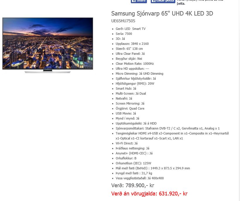

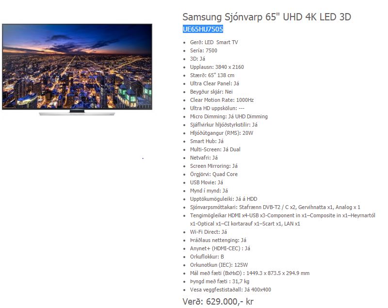

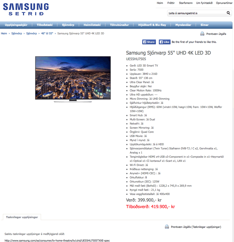

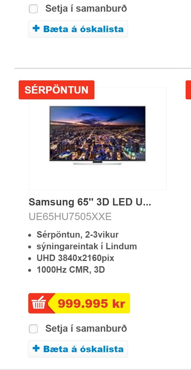

Takk fyrir það, er búinn að resetta það nokkrum sinnum.
Var búinn að fylgjast með þessu tæki lengi áður en ég keypti það.
Svona var verðþróunin. Þegar maður borgar premium verð þá vill maður auðvitað premium gæði.

GuðjónR skrifaði:Takk fyrir það, er búinn að resetta það nokkrum sinnum.
Haha Tilboðsverðið hjá Samsung setrinu hærra en uppsett verð á heimasíðunni :megasmile

Í snjallsíma þá sé ég alveg skýrt daufgula slikju fyrir miðri mynd. Þannig að vandamálið kemst til skila.
Vildi bara bæta því við umræðuna.

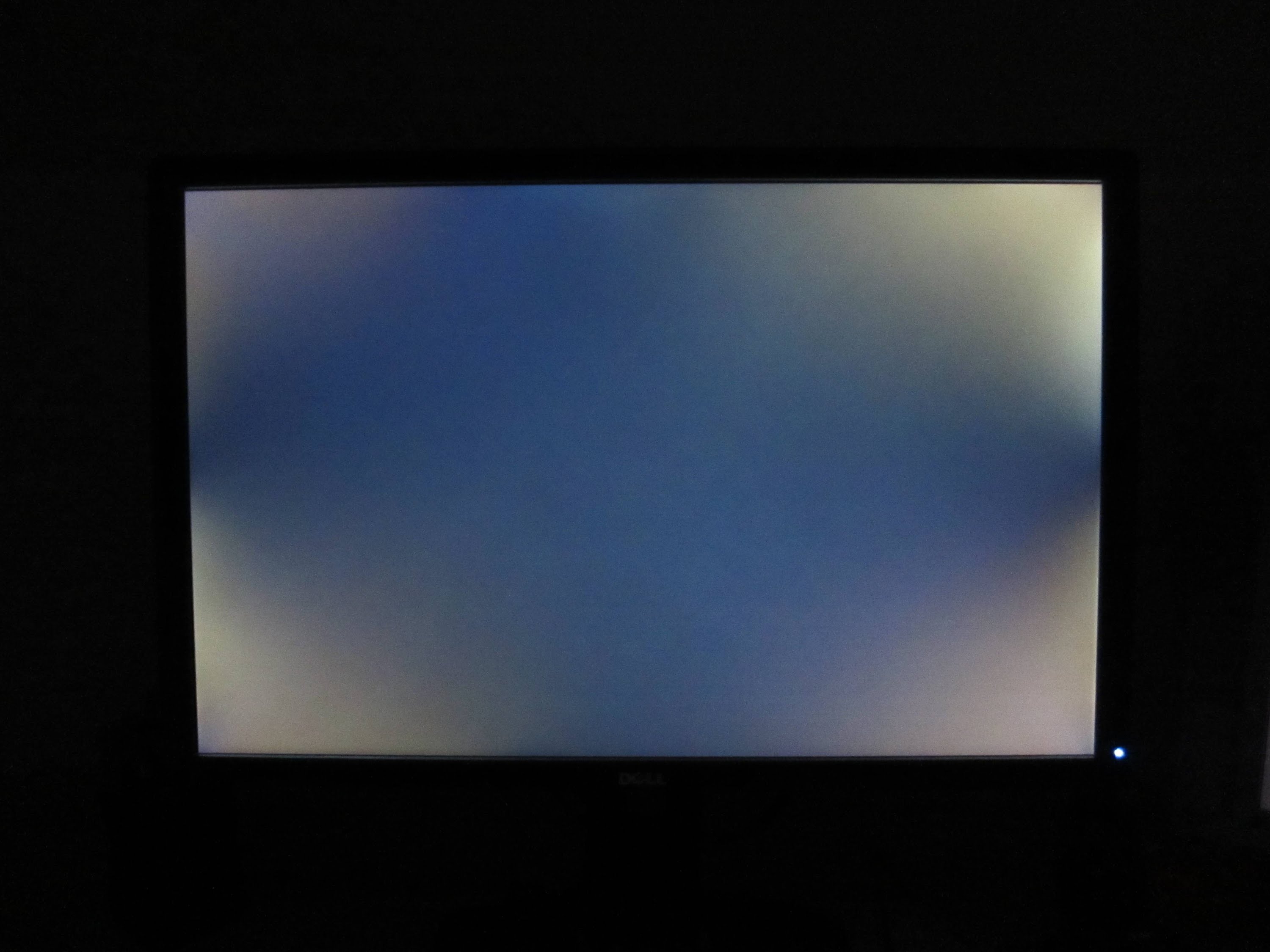

Já kannski er það normal að skjáir "upplitist" með tímanum, hefði samt haldið að það ætti að taka lengri tíma.
Backlight bleed er öðruvísi, þá ertu með svartan bakgrunn og sér ljós blæða meðfram hliðum eða hornum. Sérð það ekki á hvítum bakgrunni.
T.d. svona:
backlight bleed.jpg (318.79 KiB) Skoðað 6932 sinnum

Nei nei, þessi síðasta mynd (dökka með backlight bleed) er fundin á netinu.
Þetta er hinsvegar skjárinn minn:
