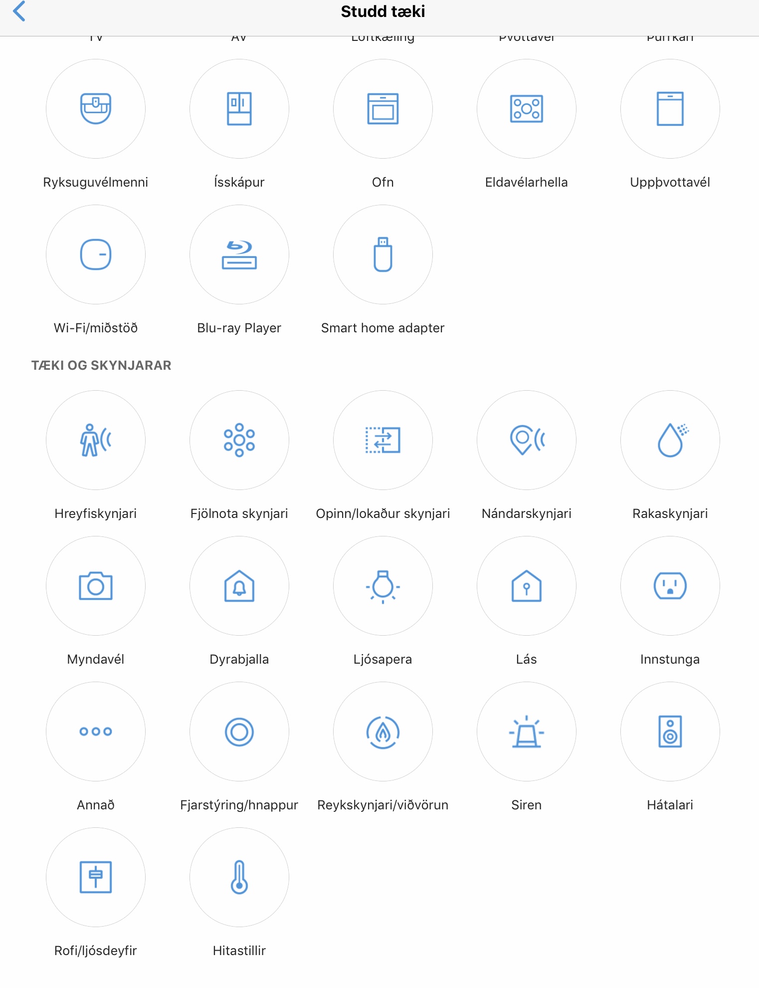

Ég fékk loksins í hendurnar Samsung Smartthings höbbinn og tvo skynjara. Þetta er allt keypt í gegnum Amazon.co.uk. Þannig er mál með vexti að ég næ sambandi við höbbinn og get skoðað hann í gegnum vefviðmótið hjá samsung. En ég næ ekki að tengja þessa tvo skynjara við höbbinn. Þetta eru svona skynjarar:
https://www.amazon.co.uk/gp/product/B07H9SCBG4/
og
https://www.amazon.co.uk/gp/product/B07H9KGJQK/
Og samkvæmt leiðbeiningum á þetta að vera ótrúlega einfalt. Samkvæmt bæklingi þá á ég að fara í Add device og velja sensor sem flokk í appinu en ég sé engan svoleiðis flokk í appinu. Bara eitthvað home appliances eins og ofna og ísskápa. Þessi devices hjá mér eru heldur ekki að poppa upp þegar þegar appið er að skanna fyrir nýjum devices.

Ég er að nota nýja Smartthings appið. Getur verið að Samsung accountinn minn þurfi að vera frá einhverju ákveðnu landi? Hann er núna stilltur á Ísland.

Ég þurfti að nota VPN og stilla mig á UK sem notanda. Svo setti ég upp nýja appið og þá sjást fleiri tæki sem er hægt að setja upp

Já ég bjó til US account og ætlaði svo að factory resetta gripinn til þess að tengja hann við US accountinn en það er bara ekkert að ganga upp. Og þar sem ég var búinn að eyða honum út á gamla accountinum þá er bara engin leið að ná aftur sambandi við hann.
Ef ég er með höbbinn á ethernet kapli þá logar hann bara grænn. Ef ég tek ethernet úr sambandi þá blikkar blátt led ljós.
Er farinn að hafa verulegar áhyggjur af því að ég sé búinn að eyðileggja þennan helvítis höbb.
Hafið þið eitthvað factory resettað svona 2018 höbb?

joker skrifaði:https://support.smartthings.com/hc/en-us/articles/204936890-How-do-I-factory-reset-the-Hub-delete-a-Location-
Já búinn að finna fullt af svona síðum. Þar sem ég er tölvunarfræðingur og vanur að geta fylgt leiðbeiningum út í eitt þá kom mér alltaf jafn mikið á óvart að það er bara minnst á taka græjuna úr sambandi í þessum leiðbeiningum. Hvergi er minnst á að setja hana í samband aftur :oops: . Var alltaf fastur í þessum leiðbeiningum, datt ekki í hug að hugsa aðeins út fyrir boxið :D
Fattaði þetta svo seint í gær en hafðist að lokum. Náði að factory resetta hana og er búinn að tengja hana við minn US ST account. Nú á eftir að koma í ljós hvort það verði eitthvað vesen að tengja EU skynjara við US account. Það kæmi mér ekki á óvart miðað við hvað þetta er region restrictað.

Ég stofnaði UK account fyrir smartthings og hef ekki lent í stórum vandræðum við að para hluti við, aðallega þeir "noname" skynjarar sem ég hef verið að prófa sem er smá vesen að koma inn - en hefur gengið með alla að lokum.
