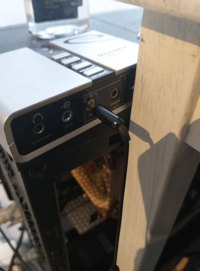

Tengið sem er merkt FRONT á að vera stereo output (ekki rugla saman output og input)
Ég myndi halda að vandamálið liggi í tengingunum og að þessi Y splitter sem þú ert með sé ekki stereo. Þú þyrftir helst að sýna okkur mynd af þessu öllu saman.
Já, er með tengt í FRONT eins og er... Annars skal ég taka myndir af þessu öllu innan skamms, er að spila Gaysex Legends akkúrat núna svo ég get það ekki alveg í þessum töluðu...

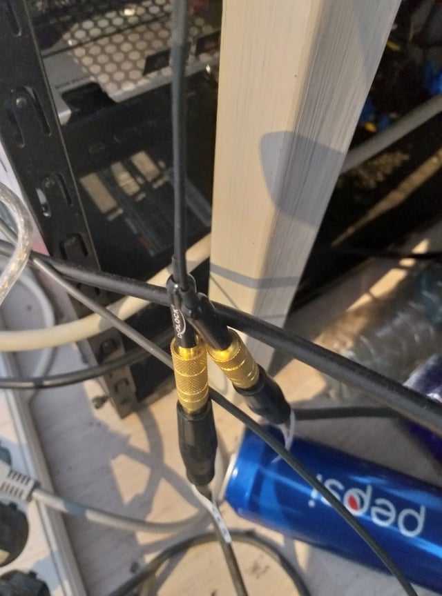

Má líka ekki setja jackinn alveg inní portið því þá kemur eitthvað skíta hljóð úr hátölurunum....
Sorry með ruslið og rykið sem fór óvart með á þessa mynd.... Þessi Pepsí dós á ekkert að vera þarna. Krambúðin er btw með Appelsín og Pepsí í stórum dósum á 99kr stk!!! Það er hellaður díll miðað við Krambúðina(litli bróðir 10/11)!!!

Ef ég set Jackið alveg inn, þá kemur eitthvað skíta hljóð og truflanir í monitor'ana.... Það er þessvegna sem ég er með þetta svona...

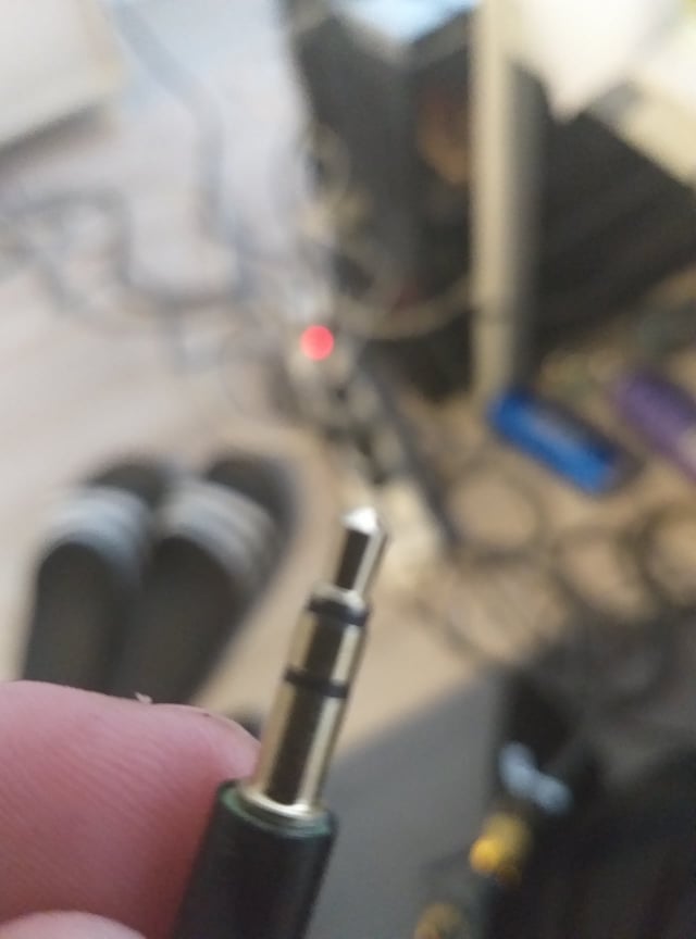

Áttu mynd af jackinu sjálfu sem fer inn í hljóðkortið?

SolidFeather skrifaði:Áttu mynd af jackinu sjálfu sem fer inn í hljóðkortið?
You ask and shall receive!

Miðað Við það að þú setur tengið ekki alla leið inn, þá vantar þig hljóðið öðru megin og jörðin er í vitleysu.
fremst er L, miðjan er R og aftast er jörðin.
Tengið þarf að fara alla leið inn, ef það eru truflanir, þá er líklegast að það þurfi að hreinsa snerturnar inni í tenginu á kortinu.
Oft hægt að leysa með contact cleaner.

Pósturaf HalistaX » Mið 13. Mar 2019 14:32
Tbot skrifaði:Miðað Við það að þú setur tengið ekki alla leið inn, þá vantar þig hljóðið öðru megin og jörðin er í vitleysu.
https://youtu.be/NLAC9WFAbyY
Skiptingin er á 0:29 og heyrist mjög greinilega. Hér er lagið til samanburðar:
https://youtu.be/fgTDJNL6PzA
Þið heyrið þarna að gellan fer að rappa um leið og lagið byrjar en á vídjóinu mínu heyriði ekki múkk í henni fyrr en síðustu orðin hennar þegar ég dreg jackinn hálfann útúr tenginu...
Side note: Hvað er þetta samt hlellað lag? Líklega og klárlega besta EDM sem ég hef heyrt í mörg ár!

Re: Hvaða hljóðkort fyrir mann sem vill einungis hlusta á tónlist, ekki framleiða hana?
Pósturaf HalistaX » Mið 13. Mar 2019 15:15
Tbot skrifaði:Hljóðkortið / boxið, hvað er það gamalt - er það enn í ábyrgð?
og hvað heitir það.
Ef þetta er enn í ábyrgð þá er um að gera að heyra í söluaðila, annars er það bara að gera við þetta sjálfur eða fá aðstoð frá rafeindavirkjum hérna inni á vaktinni.
Þegar tengið er að svíkja þá getur þetta lýst sér á nokkra vegu. En mini jackið á alltaf að fara alla leið inn í tengið.
USB Delock 7.1 Soundbox
https://www.computer.is/is/product/hljo ... 1-soundbox
Já, var nokkuð viss um það að mini jackið ætti alltaf að fara alle leiðina inn, enda kom þessi lausn mér mikið á óvart!
En já, það var keypt í Computer.is og er enþá í ábyrgð svo ég best viti. Var keypt í Janúar.
Helduru að þetta sé ábyrgðarmál? Þyrfi ég þá að kippa því með mér í bæinn á morgun og láta Computer.is mennn athuga hver staðan er á því? Ögh... Hata ábyrgjar mál, sérstaklega þegar kemur að Computer.is. Þeir hafa nú þegar bókstaflega STOLIÐ frá mér Logitech MX Master mús þar sem leiserinn var eitthvað að feila á mig. Fór með hana í tékk og fékk svo engin svör þegar ég ætlaði að grenslast fyrir um málið og sækja hana aftur...... 17.990 í klósettið þar!
Pósturaf Tbot » Mið 13. Mar 2019 15:33
Ekki nema nokkra mánaða gamalt, þá er það tæplega tengið og áður en hægt er að segja hvort þetta sé ábyrgðarmál.
þá er það spurning um kaplana, eru þeir í lagi?

Pósturaf SolidFeather » Mið 13. Mar 2019 16:03
Gætir athugað hvort að þetta sé tengið með því að stinga headsettinu þangað inn.
HalistaX
Póstar: 2534
Reputation: 379
Staðsetning: 800
Pósturaf HalistaX » Mið 13. Mar 2019 16:34
Tbot skrifaði:Ekki nema nokkra mánaða gamalt, þá er það tæplega tengið og áður en hægt er að segja hvort þetta sé ábyrgðarmál.
Já, það held ég. Þeir voru allavegana allir keyptir nýjir fyrir þetta project.
SolidFeather skrifaði:Gætir athugað hvort að þetta sé tengið með því að stinga headsettinu þangað inn.
Mikið rétt! Snjall ertu! Ætla að prufa það núna...
Headphone'in virka frábærlega, eða bara alveg eins og ef ég myndi plögga þeim beint í tölvuna, ef ég prufa þau í hvort sem það er "Headphone" eða "FRONT" tengin.... :/
SolidFeather
Póstar: 2753
Reputation: 166
Pósturaf SolidFeather » Mið 13. Mar 2019 16:46
Þá myndi ég prófa að tengja hátalarana beint í móðurborðið og ef það virkar þá hlítur vandamálið að vera í snúrunum.
Persónulega hefði ég bara farið í minijack sem splittast í tvo stóra jack-a (TRS) og tengt þetta þannig.
