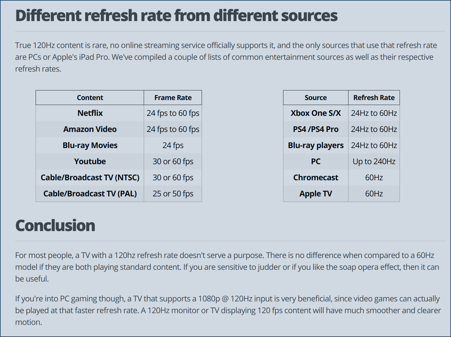

Skítt með 4K, ég vil 120Hz útsendingar!!! Jafnvel 240Hz

Sallarólegur skrifaði:Skítt með 4K, ég vil 120Hz útsendingar!!! Jafnvel 240Hz
Ég skora á þig að lesa þetta https://www.the-home-cinema-guide.com/t ... ained.html

kornelius skrifaði:Sallarólegur skrifaði:Skítt með 4K, ég vil 120Hz útsendingar!!! Jafnvel 240Hz
Og þetta https://www.rtings.com/tv/learn/what-is ... z-vs-120hz

kornelius skrifaði:kornelius skrifaði:Sallarólegur skrifaði:Skítt með 4K, ég vil 120Hz útsendingar!!! Jafnvel 240Hz
Afhverju?
Þarna stendur basically að engar útsendingar séu í 120Hz... en allt væri miklu betra ef það væri þannig og miklu minna judder. Sem ég var að biðja um.
Ef íþróttir væru sendar út í 120Hz þá væri miklu minna hökt í myndinni, og boltinn í fótboltaleikjum myndi ekki hökta áfram eins og hann gerir.

Sallarólegur skrifaði:kornelius skrifaði:kornelius skrifaði:Sallarólegur skrifaði:Skítt með 4K, ég vil 120Hz útsendingar!!! Jafnvel 240Hz
Afhverju?
Þú ert að tala um hluti út frá allt öðru sjónarhorni sem minnir mann helst á game-requierments, sem síðan hefur ekkert með RÚV og 4k að gera.
Lastu örugglega báðar greinarnar?
