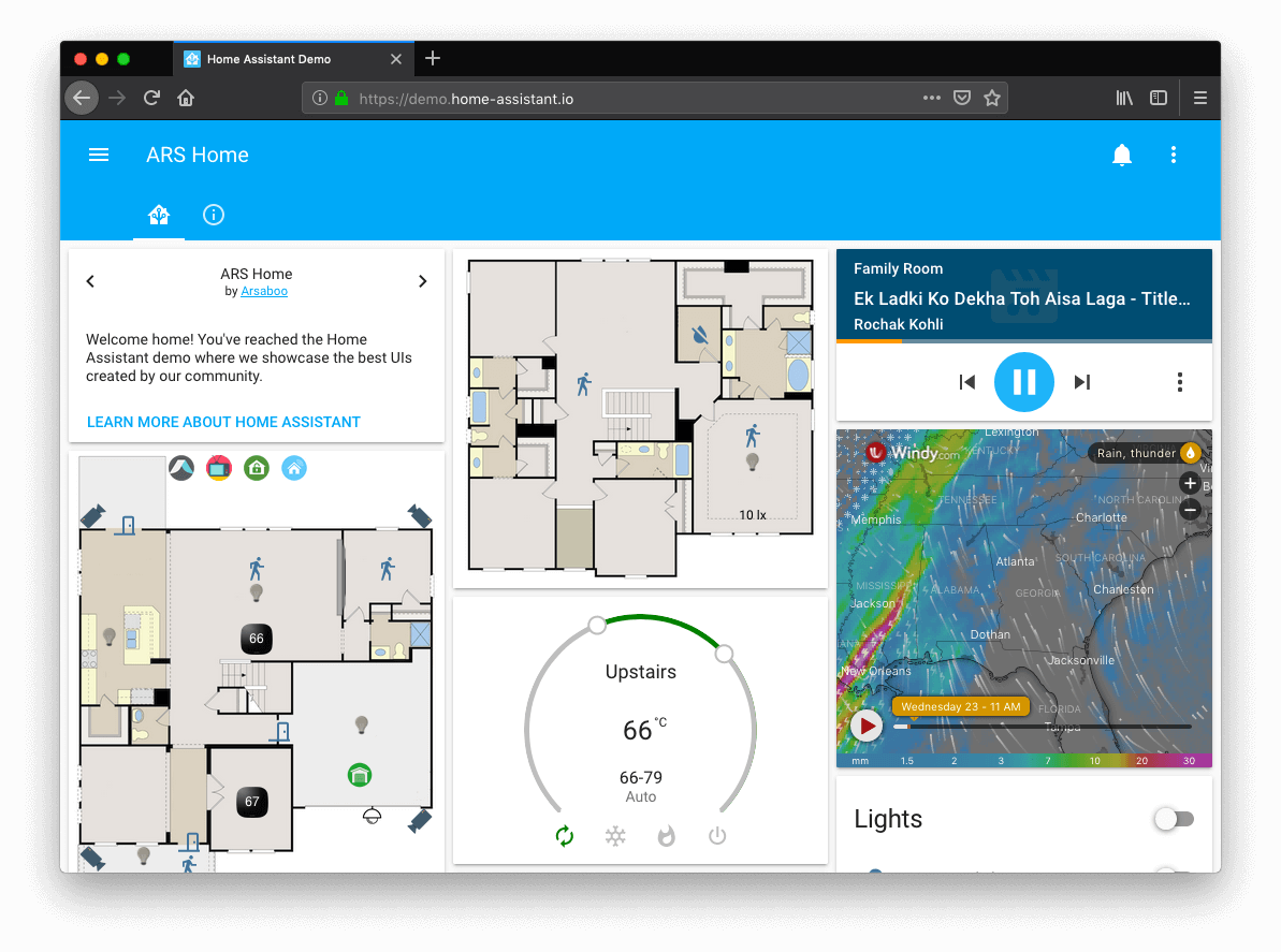

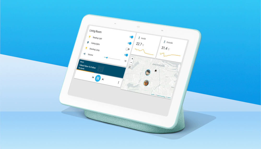

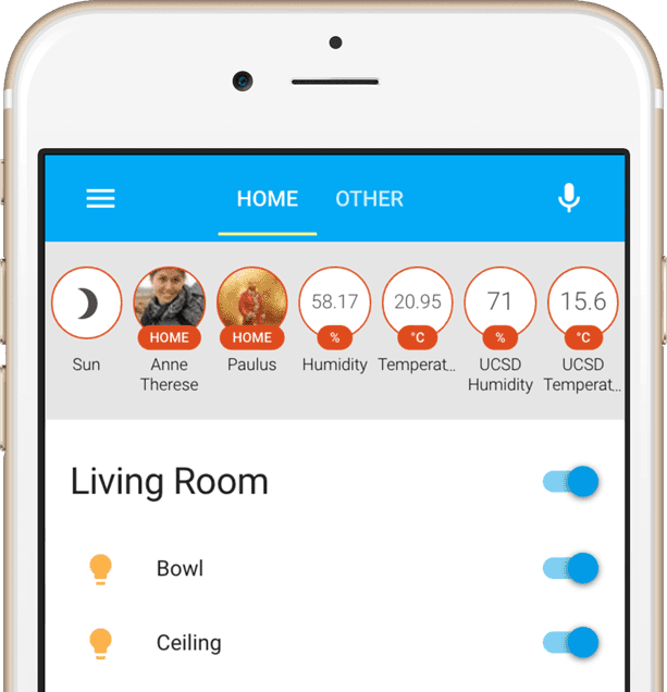

Home Assistant
- hero_screenshot.png (23.32 KiB) Skoðað 4650 sinnum
- demo.png (106.85 KiB) Skoðað 4650 sinnum
- hero.png (146.77 KiB) Skoðað 4650 sinnum
