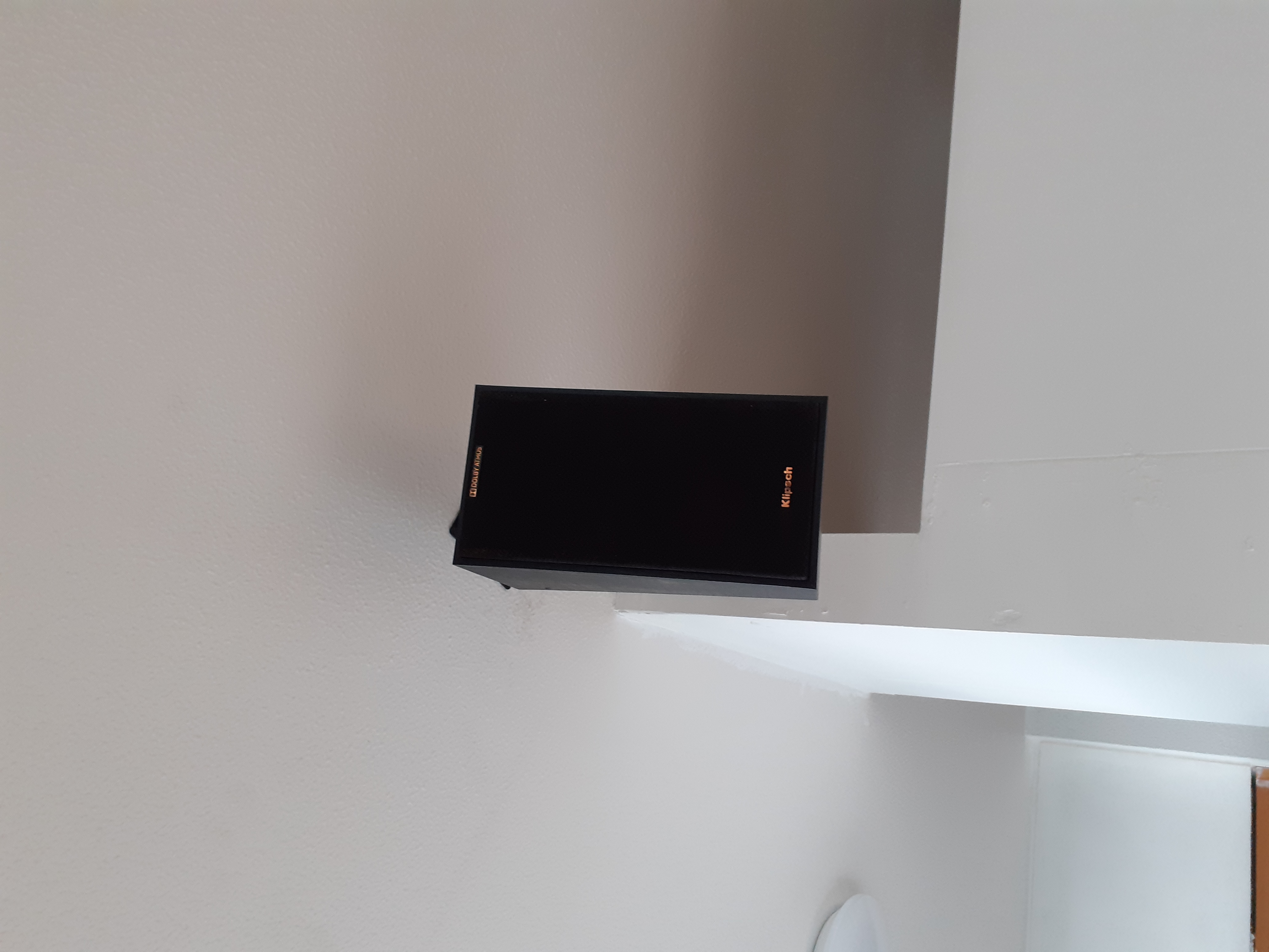

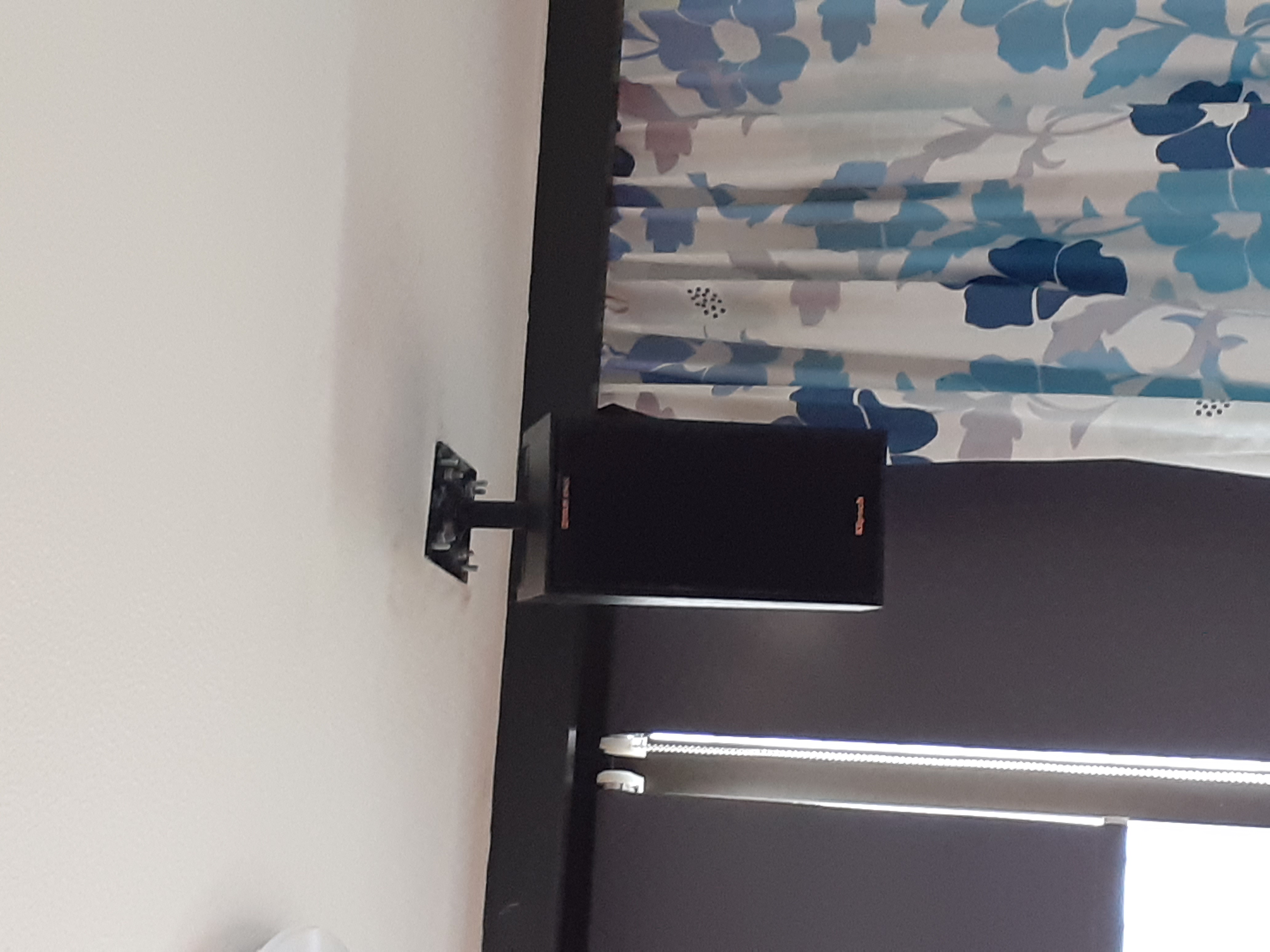

gutti
Póstar: 1686
Reputation: 57
Staðsetning: REYKJAVIK
Re: Múrboltar
Pósturaf gutti » Mán 13. Júl 2020 23:47
Þá er búið setja upp hátarlar :happy eftir kaupa rennur og snúru
