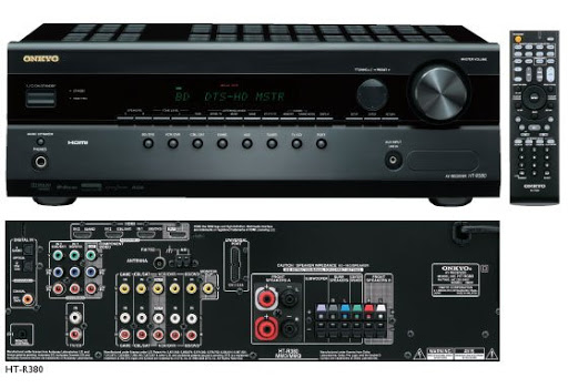

Ákvað að tengja heimabíóið við sjónvarpið mitt, prufaði netflix. Ég fæ aðeins hljóð á 2 hátalara veit einhver hvað málið er? Ég tel mig vera búinn að prufa flestar stillingar.
Hér eru upplýsingar um heimabíóið.

Hvaða búnað ertu með til að spila Netflix? Smart TV eða eitthvað svoleiðis?

Ég er að nota smart tv webos lgtv

hér er gamall þráður þar sem þetta er rætt, þar er bent á að setja á PCM Auto og nota svo optical snúru. Vonandi hjálpar þetta
"set simplink to on and changed digital sound out from pcm to auto "

Takk fyrir þetta annars er ég einnig með Apple tv.
Ég hef alltaf notað optical snúru en ég veit ekki með þetta PCM Auto

Myndi prófa HDMI frekar en optical. Optical er meira og minna úrelt í heimabíókerfum þar sem það flytur miklu minna gagnamagn en HDMI og ræður t.d. ekki við ósamþjappað 5.1. Ef sjónvarpið þitt er nýlegt ætti það líka að styðja HDMI ARC eins og magnarinn sem ætti líka að vera betra en optical í þá átt, þ.e. hljóð úr sjónvarpi í magnarann.
Viðbót: Vandamálið gæti t.d. verið að þú sért að senda óþjappað PCM streymi en þá takmarkar optical þig við hámark tvær rásir.

Fyrsta skrefið væri líklega að athuga hvort það sé hægt að fá "test tone" úr magnaranum til að ganga úr skugga um að hátalararnir sé rétt tengdir og að stillingarnar á magnaranum séu í lagi (sjá "level cal" bls 31 í handbókinni).
Ef það heyrist ekki test tone úr öllum hátölurunum þá er líklegast að það þurfi að "láta magnarann vita" hvaða hátalarar séu tengdir í gegnum stillingarnar á honum, þ.e. hvort það sé tengdur miðjuhátalari osfrv. (sjá bls. 30 í handbókinni).
Ef þú færð test tone úr öllum hátölurum er "sourcinn" líklega vandamálið. Ef þú ert með source sem er upprunalega í stereo, er spilaður úr tæki sem getur bara outputtað stereo eða tækið er tengt með snúru sem flytur bara stereo (t.d. RCA) þá færðu líklega bara hljóð úr framhátölurunum. Þú þarft því að finna source sem er í surround (t.d. kvikmynd sem er með surround hljóðstraum) og tengja spilarann í gegnum tengi sem flytur surround (digital eða optical). Ef sourcinn er í stereo en þú vilt fá hljóð úr öllum hátölurunum þarftu að stilla magnarann á eitthvað sér program sem að lætur það gerast (t.d. "All Ch. Stereo" sbr. bls. 27 í handbókinni).
