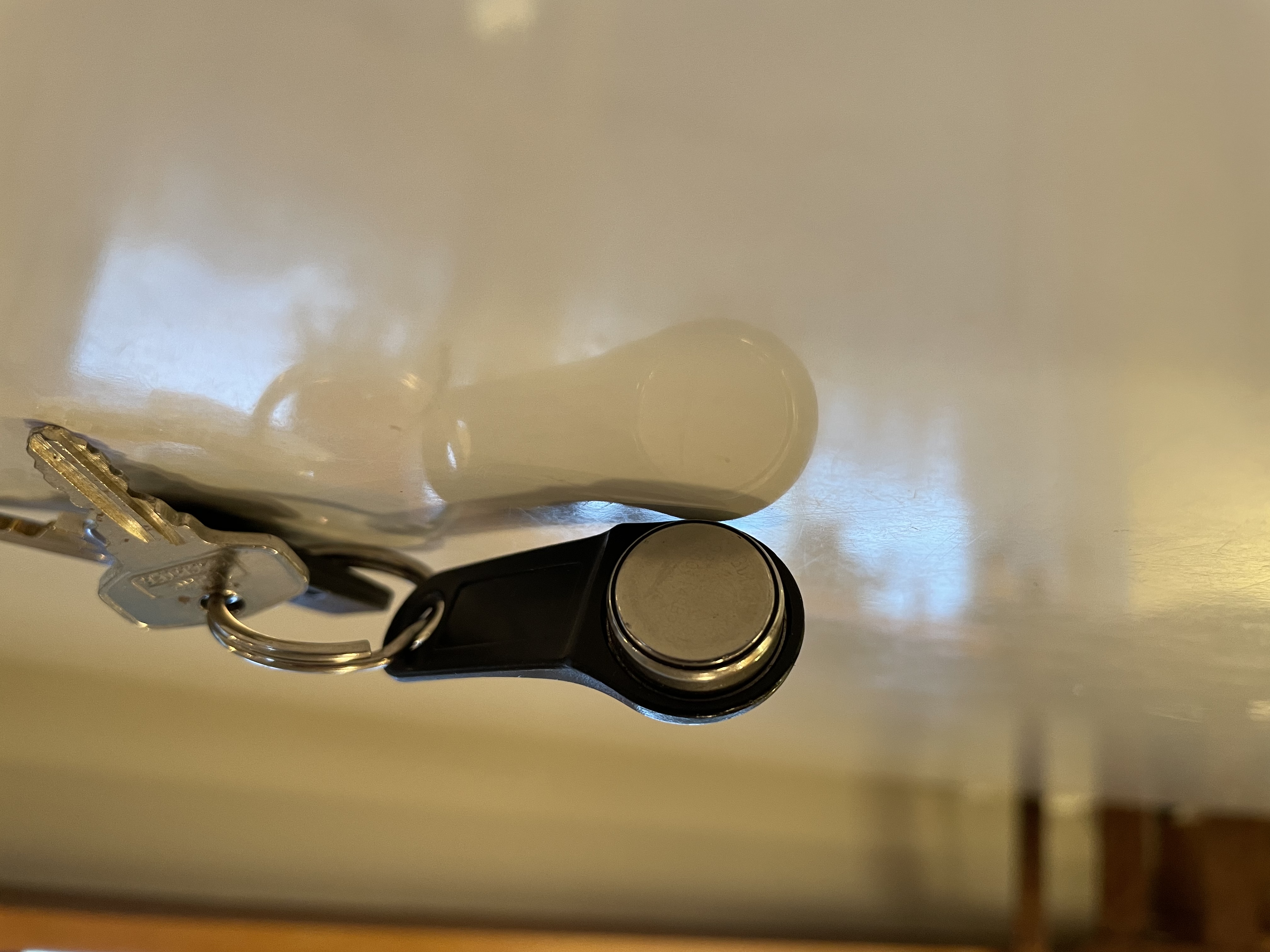

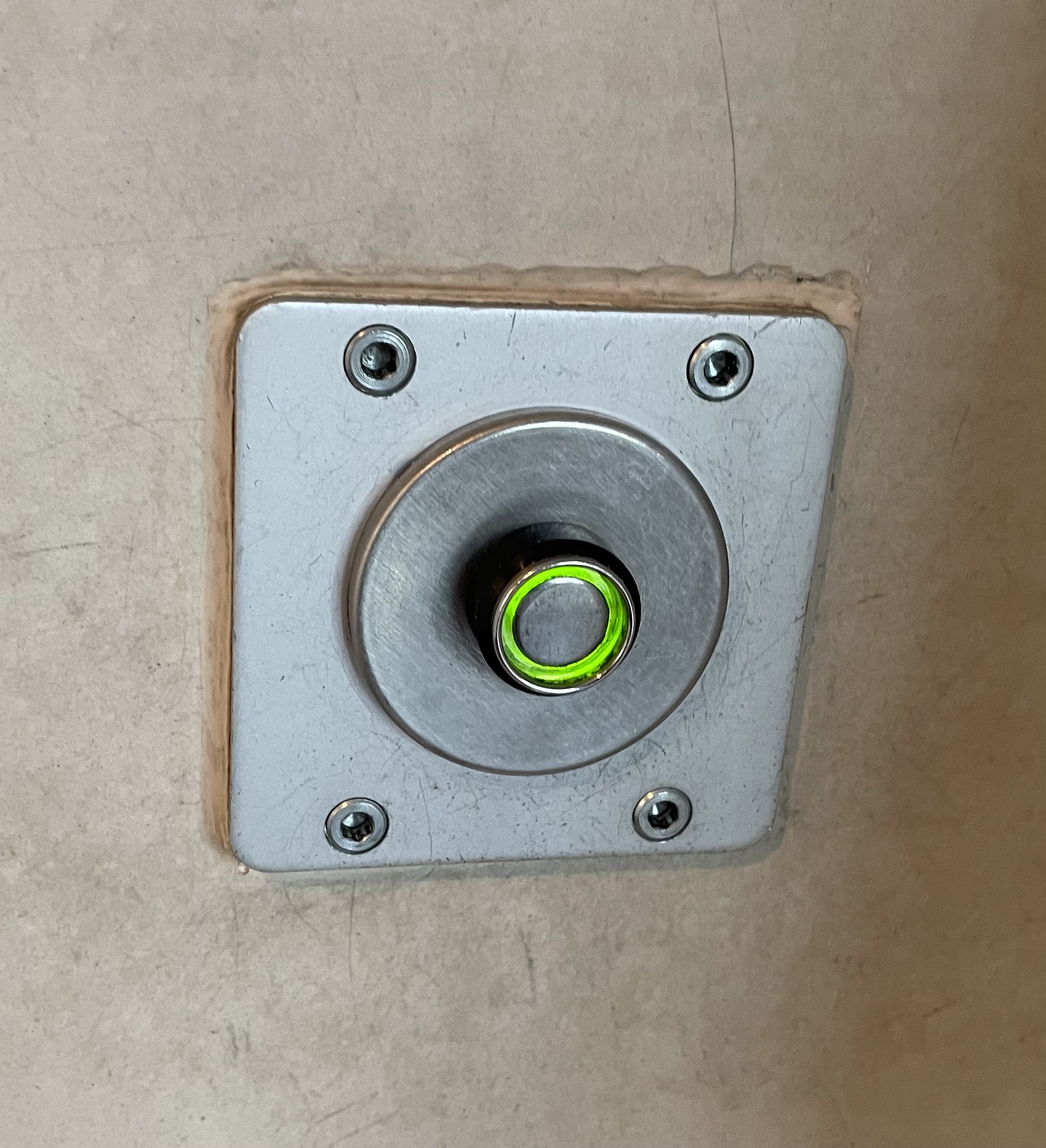

Re: Lyklalaust aðgengi í blokk
Þetta er græjan:
- FD1CF844-03C2-4B75-B4B4-8B3CEDB7256D.jpeg (1.38 MiB) Skoðað 6824 sinnum
- 3A587A51-5F3E-4499-85AF-F028ABFF824F.jpeg (3.5 MiB) Skoðað 6824 sinnum
Sallarólegur skrifaði:Þetta er græjan:
Þetta lýtur svipað út og pillurnar fyrir gömlu innstimplunarkerfin frá marel. Held einfaldasta lausnin sé bara HID kort eða sambærilegt.
