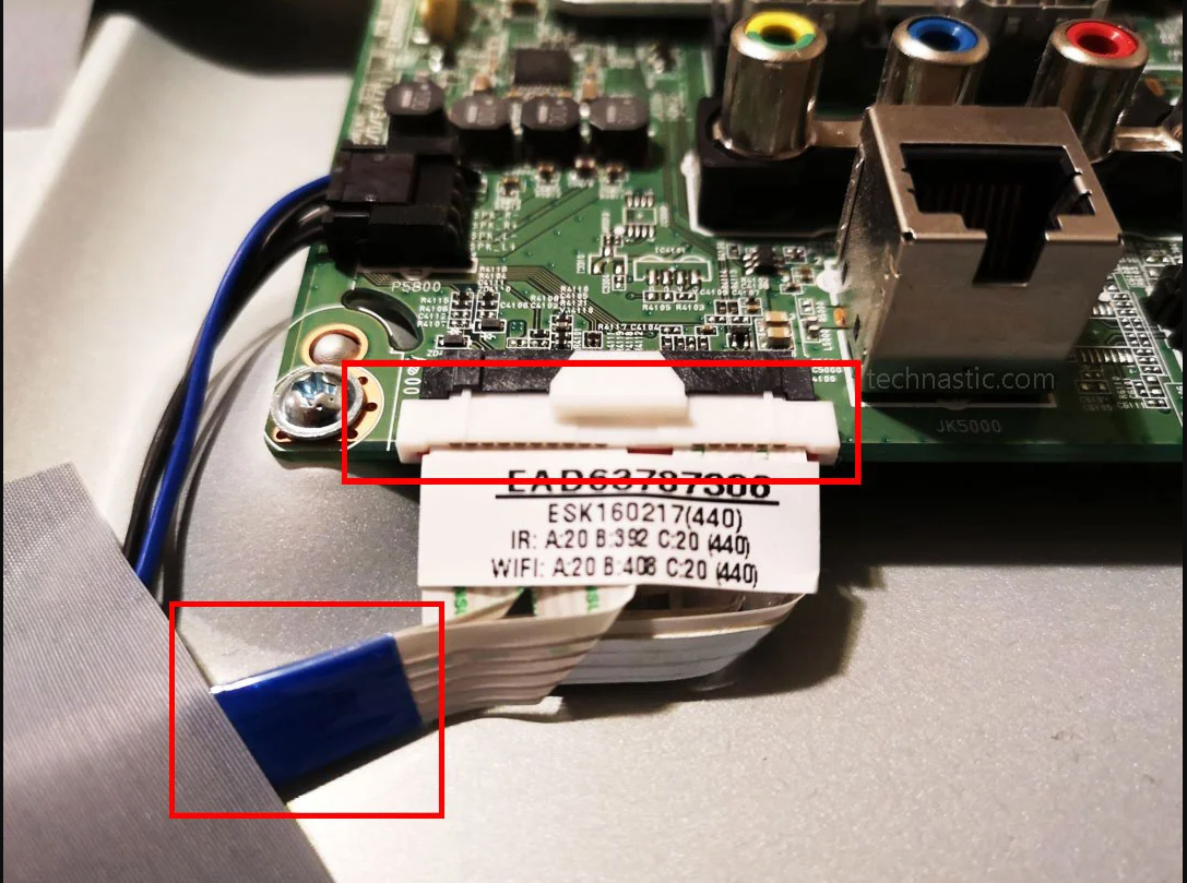

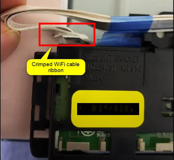

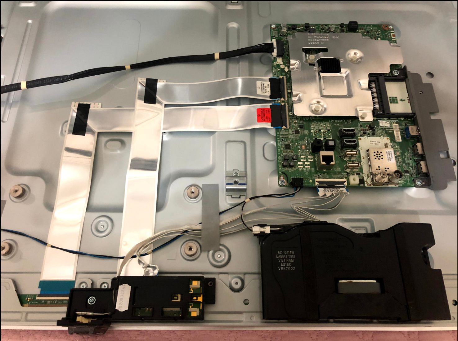

En það sem ég fann líka voru leiðbeiningar til að laga þetta sjálfur og mig langar að setja þær hérna inn uppá að fleiri geti nýtt sér þær ef þetta vandamál er hjá þeim.
Það sem þarf er stjörnuskrúfjárn og box til að halda utanum skrúfurnar, og passa að halda utanum hvaða skrúfa var hvar þar sem þær eru mislangar.
Byrjar á að losa hlífina fyrir 220V pluggið og tekur það úr sambandi við aflgjafan, það er sér "lúga" fyrir það.
Svo eru skrúfur allan hringinn sem þarf að losa, Bakhliðin er ekki smellt á og á að vera laus og auðvelt að taka af þegar þú ert búinn að losa allar skrúfur.
Ef hún er leiðinleg af þá myndi ég athuga hvort það séu allar skrúfur lausar.

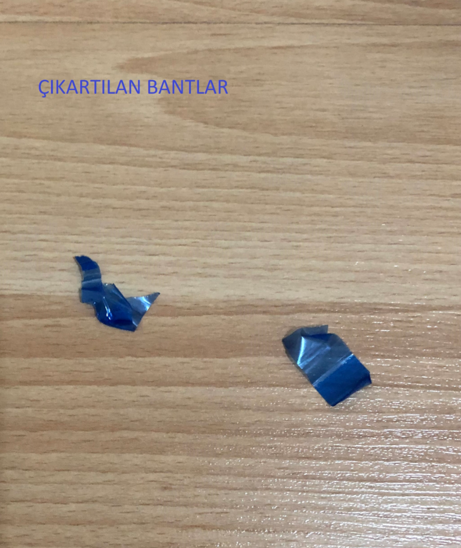

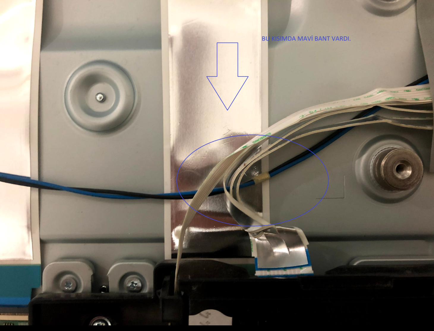

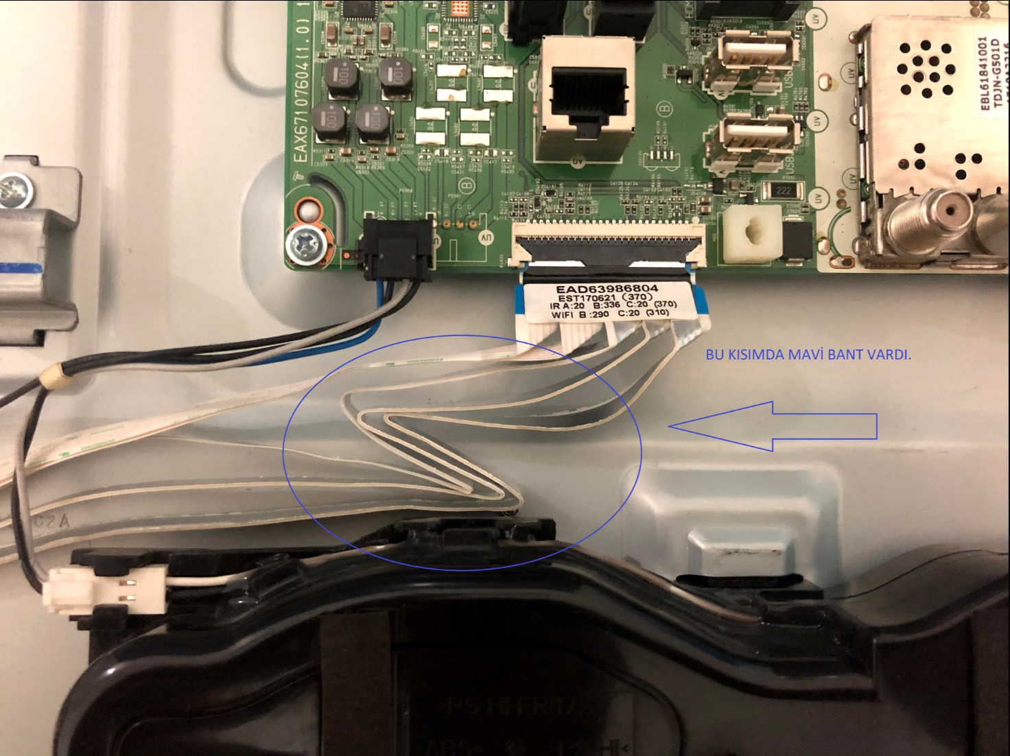

Það eru hvítir flatir kaplar með bláu teipi sem liggja frá móðurborði í Wifi Module, Það þarf mjög varlega að losa teipið og skilja af vírana og rétta úr þeim.
Eftir að þú ert búinn að því þá má setja sjónvarpið aftur saman. og vona að það virki.
Set inn myndir í viðhengi úr leiðbeiningunum sem ég fann.
