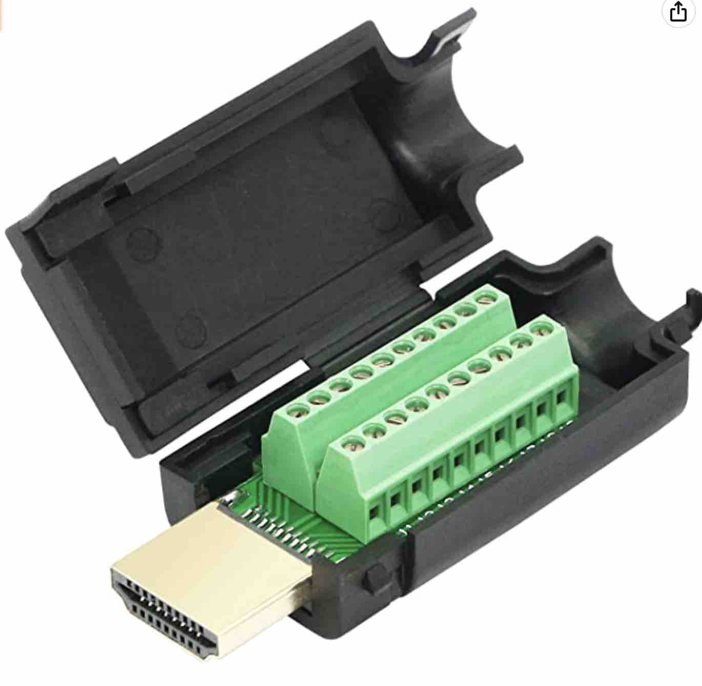

Re: HDBaseT HDMI Extender vs. hefðbundin HDMI snúra
Getur prófað svona
https://www.amazon.co.uk/CERRXIAN-Termi ... B083DL7RVY
Þessir eru líka skrúfaðir
https://www.sminor.is/vorur/flokkur/gag ... hvit-midja
- hdmi screw.jpg (58.45 KiB) Skoðað 4396 sinnum

Viktor skrifaði:Getur prófað svona
Já, var einmitt að skoða svona. Þekkir þú eitthvað til þessara lausnar eða heyrt reynslusögur af þessum lausnum?

Já, þyrftir að kaupa þá þjónustu, reynslan hjá mínum vinnustað af svona skrúfuðum hdmi tengjum, hafa verið frá allt í lagi niður í ómögulegt.
HDMI tenglar, eins og þessi hjá SmiNor hérna að ofan, eru oftast með hdmi tengi aftaná líka, eins og hdmi samsetningar. Það eru til tenglar sem eru með skrúfuðum tengingum, en þeir hafa verið frekar misjafnir að okkar reynslu eins og ég sagði hér að ofan.
Ef þú hefur 20mm röralögn frá einum stað á annan, þá er hægt að koma HDMI snúru heilli á milli, með því að flysja plastið utan af tenginu, en eftir eigin reynslu, þá mæli ég ekki með því.

Það er hundleiðinlegt að víra upp svona HDMI tengi, rosalega mikið af pörum. En það er vel hægt. veit um eitt tilfelli þar sem að vinnufélagi gerði það. En það tók hann tvo tíma (Hann reyndar lóðaði kapalinn í miðjunni saman, ekki svona skrúfutengi). Verður líka að passa með svona skrúfutengi að þú ert ennþá takmarkaður yfir því hvað kapallinn má vera langur. Fyrir 4k 60Hz þá myndi ég persónulega aldrei treysta lengra en 7.5m nema með HDBT eða ljósleiðarakapli. Nema þú pottþétt sjáir review fyrir þann kapal að hann virki yfir tiltekna lengd. Þú færð líka ágætlega mikla deyfingu þegar þú setur HDMI kapalinn í skrúfutengið sem minnkar heildar lengdina sem þú getur verið með.
Þú getur frekar auðveldlega fengið HDBT fyrir 4K 60Hz í dag yfir cat. Cat6 skermað er yfirleitt það sem er "recommended" fyrir það. En hef séð það auðveldlega virka á cat5e ef það er enginn svakaleg leið og ekki mikið í kringum 230V rafmagn. gætir líka farið sem framtíðarlausn að draga einn ljósleiðara. gætir þá alltaf skipt út endabúnaðinum fyrir eitthvað öflugra seinna með.
Hvað er þetta löng leið?
