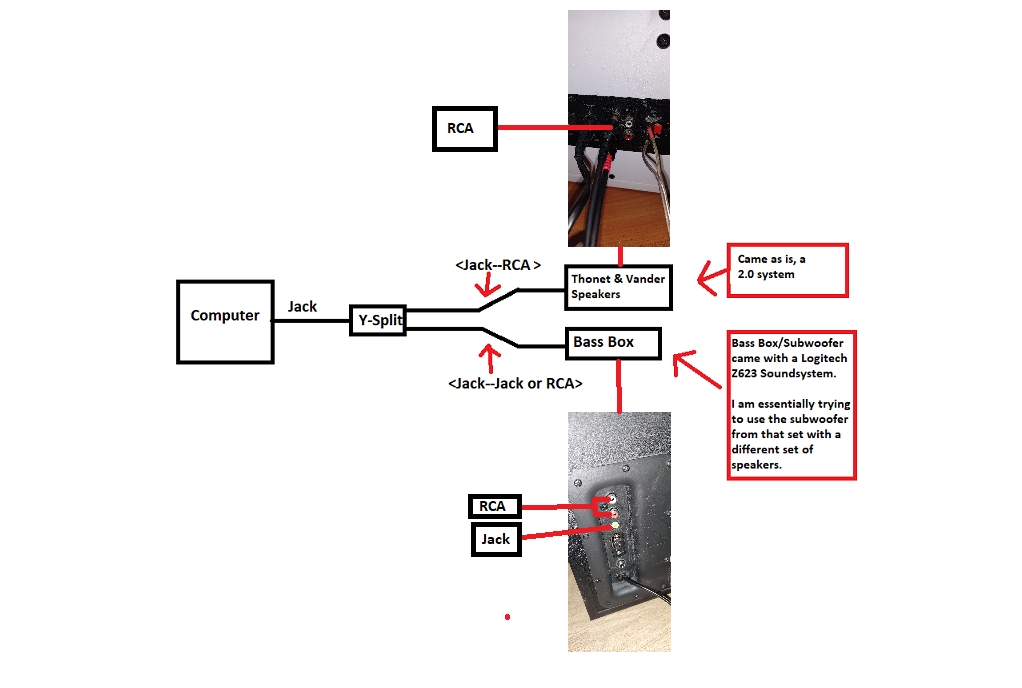

Bjó til mynd sem vonandi sýnir hvernig ég er að reyna að tengja þetta. En ég bara fæ ekki bassa boxið til að gera neitt.
Sound system.png (173.59 KiB) Skoðað 5056 sinnum
Þetta er bassabox: https://tl.is/logitech-z623-2-1-hatalar ... w-rms.html
En ég er að reyna að tengja einungis bassaboxið við aðra hátalara, Thonet & Vander 2.0 kerfi.
Bassinn er tengdur í rafmagn og bæði hátalaranir og bassinn eru tengdir í sama jackinn aftan í tölvuni með y-split tengi. Hef einnig prófað að tengja hátalarana í "Line-out" of bassann í "Sub" án árangurs. Hátalarair virka alltaf, bassinn gerir ekki neitt nema að hann sé tengdur með hátalarunum sem hann kom með.

Bassinn fær einhverjar upplýsingar í gegnum tengið fyrir neðan line in, líklega crossover upplýsingar eða eitthvað, sem segja honum að gera læti. Bara gisk samt. Ég hef tekið bassaboxi með einhverju proprietary tengi, opnað hann og lóðað plögg beint í inputin á borðinu

Er ekki alveg tilbúinn í að vera opna þetta og fikta alveg strax, en það kannski möguleiki ef ekkert annað kemur upp.
Ég var að googla og Logitech kerfið virðist vera frekar proprietary eins og þú seigir. Ég fattaði allt í einu að ég geti bara notað bæði kerfin saman. Logitech hátalaranir ofan á þeim stóru, báðir í gangi (þó með tvem volume stillingum) og subwooferinn virkar af því að hann er tengdur við upprunalega kerfið.
Ekki fullkomin lausn, þarf alltaf að vera fínstilla voume takkana til að fá sem besta mixxið saman á mismunandi háfaðastillingum. Svo ég ætla að hafa þetta opið ef einhver skildi vera með betri hugmynd.

er ekki vandamálið að stjórnstöðin sem hækkar og lækkar á bassaboxinu er í öðrum hátalaranum úr settinu?
mögulega þarftu að föndra eitthvað bypass á bassa controllerin.

Þarna þarf trix. Gúglaði "Logitech Z623 subwoofer stand-alone" og fékk td:
https://www.reddit.com/r/diyaudio/comments/mz4zbx/standalone_logitech_z623_subwoofer_hack/
Upphafsinnleggið þarna er ekki nógu gott (myndin er á vondum stað) en þar fyrir neðan er eitthvað ...
Ég efast um að ég myndi nenna þessu sjálfur og er ég þó ekki latur í græjumálum :)
