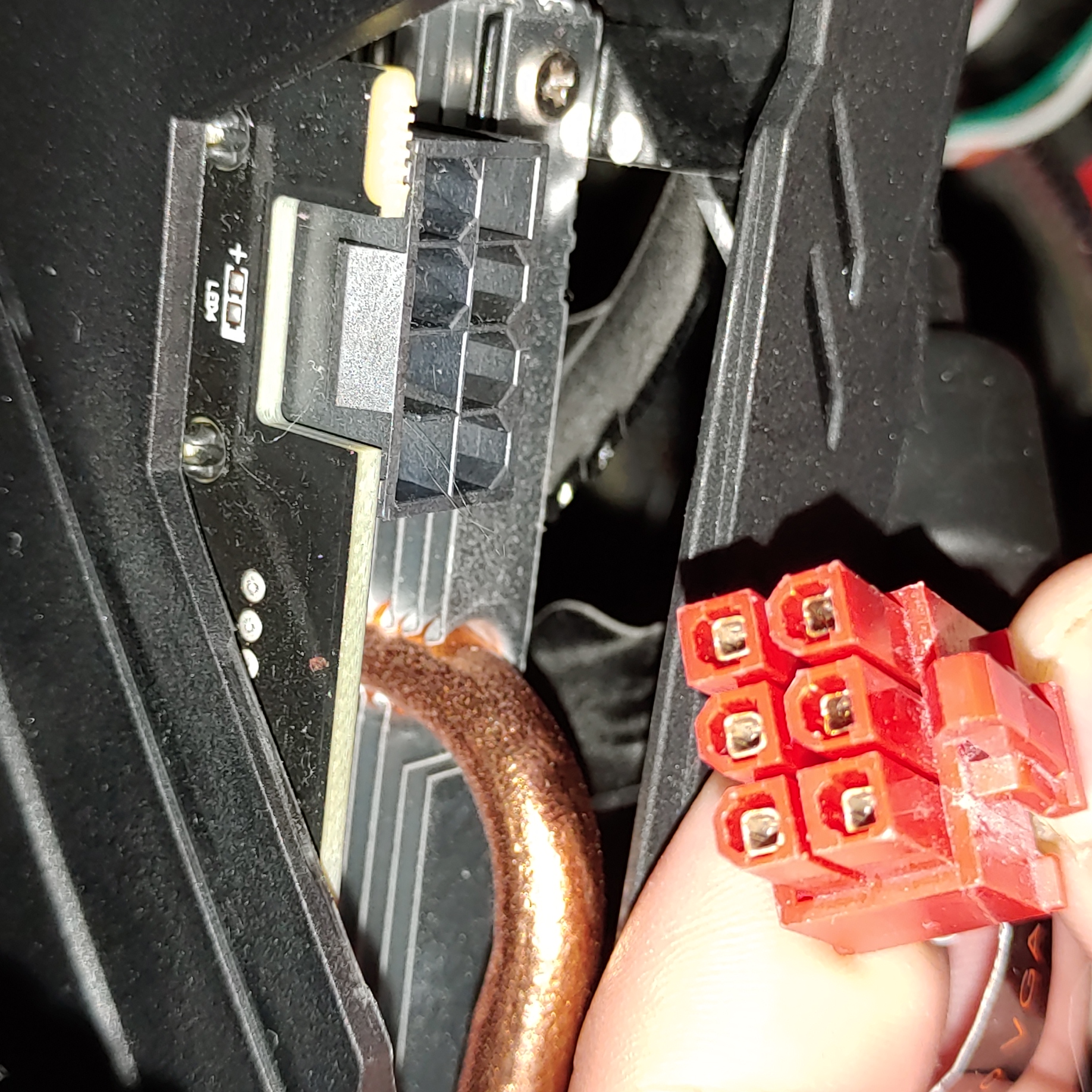

Góðan dag. Ekki liggur einhver á 8 pinna power supply snúru fyrir skjákort? Helst að ég geti sótt það sem fyrst:)

það eru til adapterar fyrir þetta, en ég myndi sleppa svona leikfimi ef þetta er nýtt skjákort sem aflgjafinn er ekki að fara ráða við.

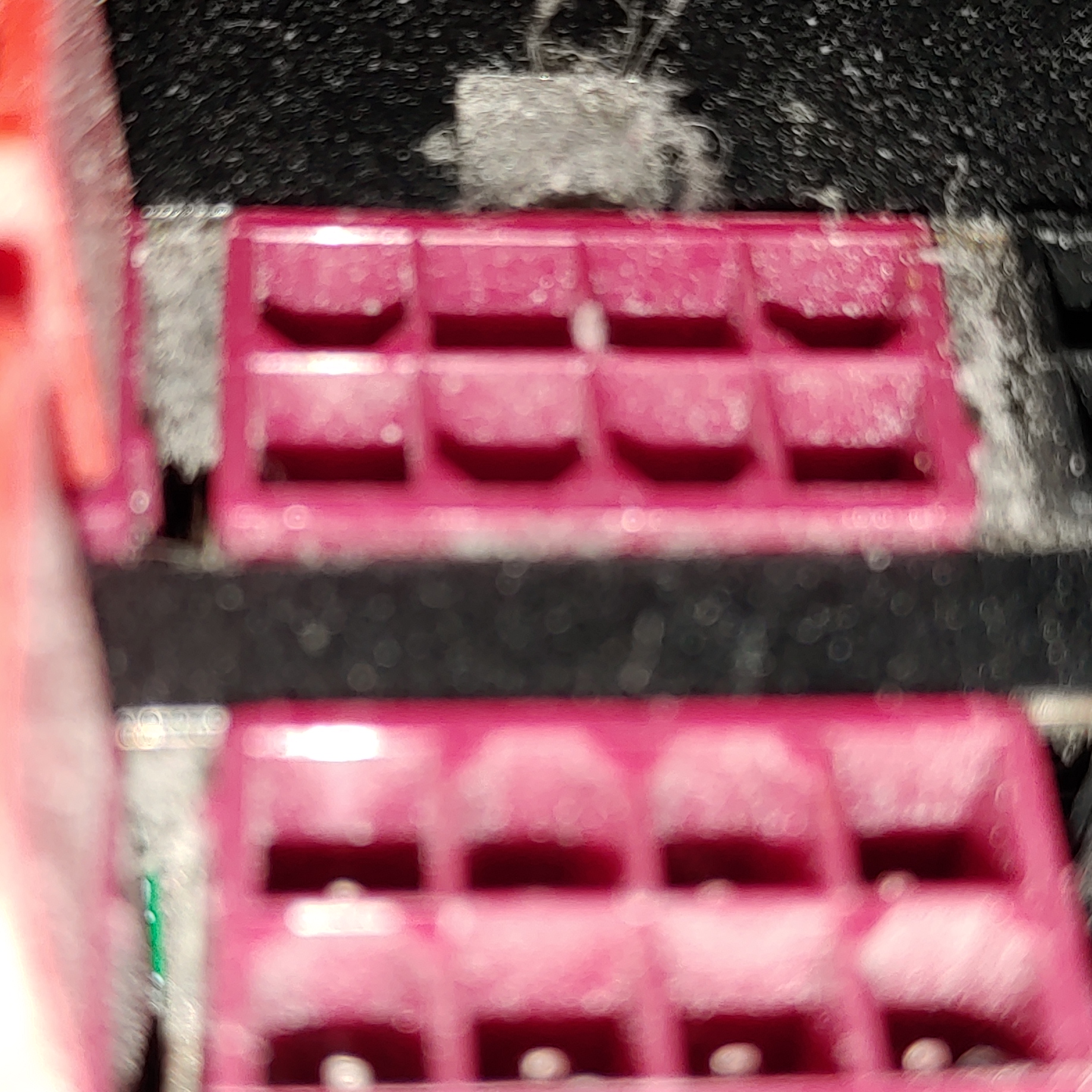

Auðvitað, en í millitíðinni þá fann ég svona niðrí geymslu ef þú vilt
