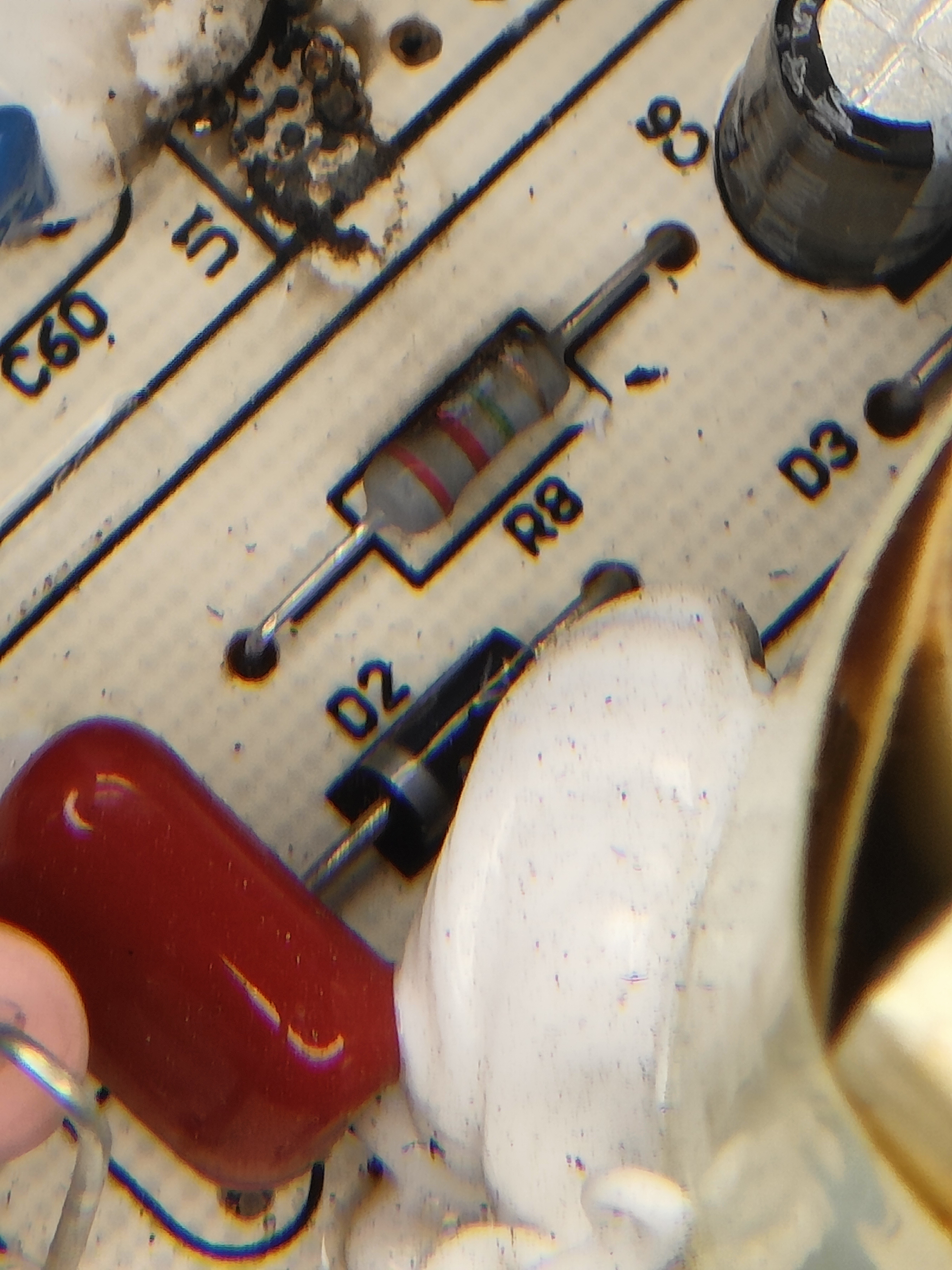

Pósturaf Gunnar » Mán 22. Júl 2024 22:49
https://www.power.com/products/topswitc ... x/top268eg
og 2200 ohm viðnám.
ekki liggur einhver á þessum tveimur íhlutum?
eða er að fara panta íhluti og getur bætt þessum hlutum með og ég borga eitthvað þegar það kemur til landsins?
er með 2 milwaukee hleðslutæki sem eru með þessum hlutum sem mig vantar.
1 stk af hverju.

Gunnar
Póstar: 2400
Reputation: 70
Staðsetning: 105 Reykjavík
Re: óska eftir íhlutum (TOP268eg & 2200ohm viðnám)
Pósturaf Gunnar » Þri 23. Júl 2024 12:18
Þetta er víst 2,2M ohm viðnám sem mig vantar.
Eða hvað finnst mönnum?
Sýnist þetta vera rautt, rautt, grænt, gull

Heppilega eigum við 2.2MOhm líka. :happy

Pósturaf jonsig » Lau 27. Júl 2024 13:36
TOP268 er ekki beint algeng rás.
Láttu þennan resistor bara eiga sig, það er bara blossafar á honum. (þetta er keramik)
Búinn að finna út af hverju TOP268 splúndraðist ? (ef ekki augljóst short)

Pósturaf Gunnar » Lau 27. Júl 2024 20:50
jonsig skrifaði:TOP268 er ekki beint algeng rás.
er með 2 hleðslutæki og í öðru þeirra sprakk þetta r8 viðnám svo mig vantar það. ætlaði ekki að skipta því út sem er á myndinni.
viðnámið fór útaf sömu ástæðu og top268 fór.
það var verið að slípa mjög nálægt hleðslutækinu og það var húðað að innan af járnflísum.

Pósturaf jonsig » Sun 28. Júl 2024 13:32
eru þetta 1/2w viðnám ?
