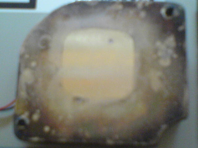

Var svo að takast það loksins að taka heatsink af Geforce4 Ti4200 skjákorti sem ég ætla mér að nota í þessari tölvu en ég var búinn að vera að dunda mér við það að undanförnu að reyna að losa það af :-k Mesta vesenið hafði verið að þrýsta tveimur plast festingum upp undir kortinu en ég á ekki neitt nógu gott tól til að nota á það. Tókst svo loksins þegar ég setti kortið bara á flatan flöt, eitt gamalt geisladrif, og þrýsti svo á þar sem ein plastfestingin var og þá poppaði heatsinkið af :)
Núna er ég s.s. að spá varðandi þetta kort og þessa kælingu hvort það sé ekki örugglega rétt hjá mér að ég get líka notað þetta Isopropanol á það til að þrífa og svo bara sama krem? Er annars með svona Arctic Cooling MX-2 krem :8)
Svo er ég hér með eina mynd af heatsinkinu en mér finnst það líta svoldið út eins og kortið hafi brunnið yfir eða eitthvað :? Síðast þegar ég var með tölvuna í gangi með þessu korti þá var hitinn á því í kringum 50°C. Þarf ég kannski annað heatsink?

Pósturaf mind » Fös 23. Maí 2008 17:09
Lítur illa út.
Persónulega myndi ég rusla skjákortinu og fá mér annað.

Pósturaf DoofuZ » Fös 23. Maí 2008 19:42
Nýtt? Veit það nú ekki... þetta kort er nú fjandi fínt og synd og skömm að farga því bara útaf hálfónýtri kælingu :? Ætla bara að dunda mér eitthvað með að reyna að þrífa heatsinkið, efast þó að það þýði eitthvað vegna þess hve illa það lítur út og hve illa það hefur gengið að þrífa það :| Er svo að spá í að verða mér bara úti um annað svona heatsink eða eitthvað :roll:

passardu ekki chipset viftu eda heatsync a kortid? eg thekki ekki munstrid a kaelingunni a geforce 4 ti, enn var snillt a thessum tima var yfirleitt einhver einn standard i gangi a kaelingu thannig folk gaeti gert vid hana eda baett hana

Pósturaf DoofuZ » Mið 28. Maí 2008 00:10
Já, ég skoðaði aðeins hvað væri til hjá tölvubúðunum og fann eina góða frá König á computer.is en sú kæling er gerð fyrir fjölmörg skjákort og þar á meðal þetta sem ég er með. Einhver sem hefur prófað svona kælingu? Kannski sniðugara að kaupa eitthvað annað eins og t.d. þessa frá Vantec eða kannski þessa frá Zalman?

af hverju halda lífi í eeeld gömlu Gfti korti þetta er ekki einu sinni 4600 kort ! og viftan sem þú ætlar að splæsa í þetta er örugglega 100x verðmætari en kortið sjálft .

jonsig skrifaði:af hverju halda lífi í eeeld gömlu Gfti korti þetta er ekki einu sinni 4600 kort ! og viftan sem þú ætlar að splæsa í þetta er örugglega 100x verðmætari en kortið sjálft .
Ég er reyndar eftir allt saman ekki að fara að nota það kort þar sem ég komst að því um daginn að móðurborðið er með PCI-Express rauf en ekki AGP eins og þetta kort er :oops: En ég mun samt mjög líklega prófa kælinguna á þessu korti og skella því í eina gamla tölvu hjá mér (450 mhz tölva eða eitthvað í þeim dúr :roll:). Mér finnst það nú engin rosa sóun á pening að borga rétt undir 2000 fyrir svona kælingu, sérstaklega þar sem ég mun nota það í gamla vél en ekki einhverja töluvert öflugri. Ætla að kaupa mér 1gb skjákort í aðalvélina mína einhverntíman á næstu mánuðum og þá fer 256mb kortið mitt (sjá undirskrift) í þessa tölvu í staðinn :8)
