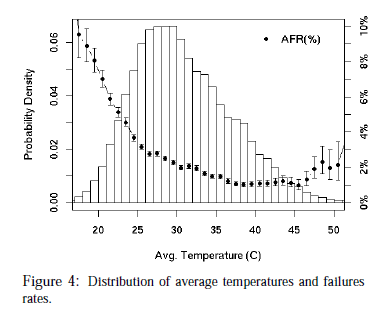

Þetta er orðið gömul þjóðsaga að köldum HDDs líði vel, það er langt frá sannleikanum. Ég er hræddur um að þetta viftu-MOD muni lítið gera fyrir heilsu disksins þíns þegar fram líða stundir. :-)
Google skrifaði:“One of our key findings has been the lack of a consistent pattern of higher failure rates for higher temperature drives or for those drives at higher utilization levels,” the paper concluded. “Such correlations have been repeatedly highlighted by previous studies, but we are unable to confirm them by observing our population. Although our data do not allow us to conclude that there is no such correlation, it provides strong evidence to suggest that other effects may be more prominent in affecting disk drive reliability in the context of a professionally managed data center deployment.”
Google skrifaði:On a surprising note, the study concluded that there was a clear trend showing lower temperatures (around 68 Fahrenheit) did increase failure rates.
Heimild: http://labs.google.com/papers/disk_failures.pdf

edit: En verðug pæling Kiddi... efast nú um að 90°C heitur diskur sé eitthvað betur settur en 40°C

Pósturaf Glazier » Mán 14. Des 2009 00:12
kiddi skrifaði:Þetta er orðið gömul þjóðsaga að köldum HDDs líði vel, það er langt frá sannleikanum. Ég er hræddur um að þetta viftu-MOD muni lítið gera fyrir heilsu disksins þíns þegar fram líða stundir. :-)
**Heimildir**
Og ef köldum HDD líður ekki vel afhverju eru þessar hýsingar þá ekki gerðar úr plasti í staðinn fyrir ál ? (sem kælir miklu betur)

Skoðaði þessa skrá sem hann benti á.
Diskunum líður best í kringum 37-45°C, svo verr eftir því sem þú ferð lengra frá því hitastigi, hvort sem það er hærra eða lægra.

Pósturaf kiddi » Mán 14. Des 2009 08:30
Ég hef líka tekið eftir því sjálfur, á þeim 15 árum sem ég hef verið að stússast með harða diska bæði heima og í vinnunni, að þeir langlífustu eru þeir sem eru í gangi 24/7 í steikjandi hita inni í tölvunni. Ég á 7 ára gamlan WD disk sem S.M.A.R.T. er búin að vera að lýsa yfir hættuástandi yfir í 6 ár, sem virkar enn, á meðan aðrir glænýjir diskar hafa verið að drepast eins og flugur. Það helsta sem ég hef lært er að það er engin leið að fyrirbyggja diskahrun, alveg sama hversu vel eða illa maður reynir að kæla diskana. Öll tricks sem eiga að leiða að langlífi HDDs, er falskt öryggi. Takið backup, og slakið á :D
