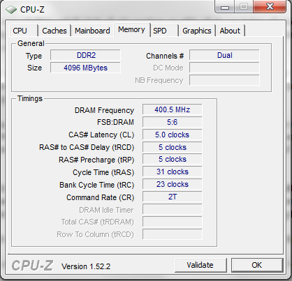

Þetta var stillt auto á þetta. Er þetta eðlilegt? Ætti ég ekki að íhuga að breyta þessu?

Timing á minninu. Hef aldrei séð það svona.

Sé bara ekkert athugavert við þetta :P

Er þetta fínn FSB? ég er með sama clock á þessum örgjörva og á gamla og þar var FSB 1:1.
Úff ég veit ekkert um timings þegar að kemur að overclock en ég veit að þetta er bara mjög standard að öðru leyti. :)

Er enginn overclockari en stærðfræðilega séð er ekki mikill munur á 1:1 og 5:6, bara einn sjötti eða 17%. Getur vel verið að það sé mikið í OC heiminum, hef bara ekki kynnt mér það.

Í samband við timings þá stendur að þau séu 5-5-5-16. En þarna eru þau 5-5-5-31/eða 23, fatta ekki alveg hvernig þetta gengur fyrir sig.

Frost skrifaði:Í samband við timings þá stendur að þau séu 5-5-5-16. En þarna eru þau 5-5-5-31/eða 23, fatta ekki alveg hvernig þetta gengur fyrir sig.
Nonono, annar pakki, skal útskýra þetta á morgun in depth fyrir þér en núna er ég að fara í janúarpróf svo að ég hef bara tíma(í raun ekki) fyrir stutta pósta. :D

Haha eina sem ég sá var tRAS sýnist hitt vera svosem allt í lagi, prufaðu að setja það í 18, ef þú nærð að passa 3 turns í memtest86 þá prufaru 15, og svo 12. Mjög líklegt að 15 eigi að vera.

daanielin skrifaði:Haha eina sem ég sá var tRAS sýnist hitt vera svosem allt í lagi, prufaðu að setja það í 18, ef þú nærð að passa 3 turns í memtest86 þá prufaru 15, og svo 12. Mjög líklegt að 15 eigi að vera.
Takk fyrir þetta. Setti það í átján og allt gengur eins og í sögu :D
