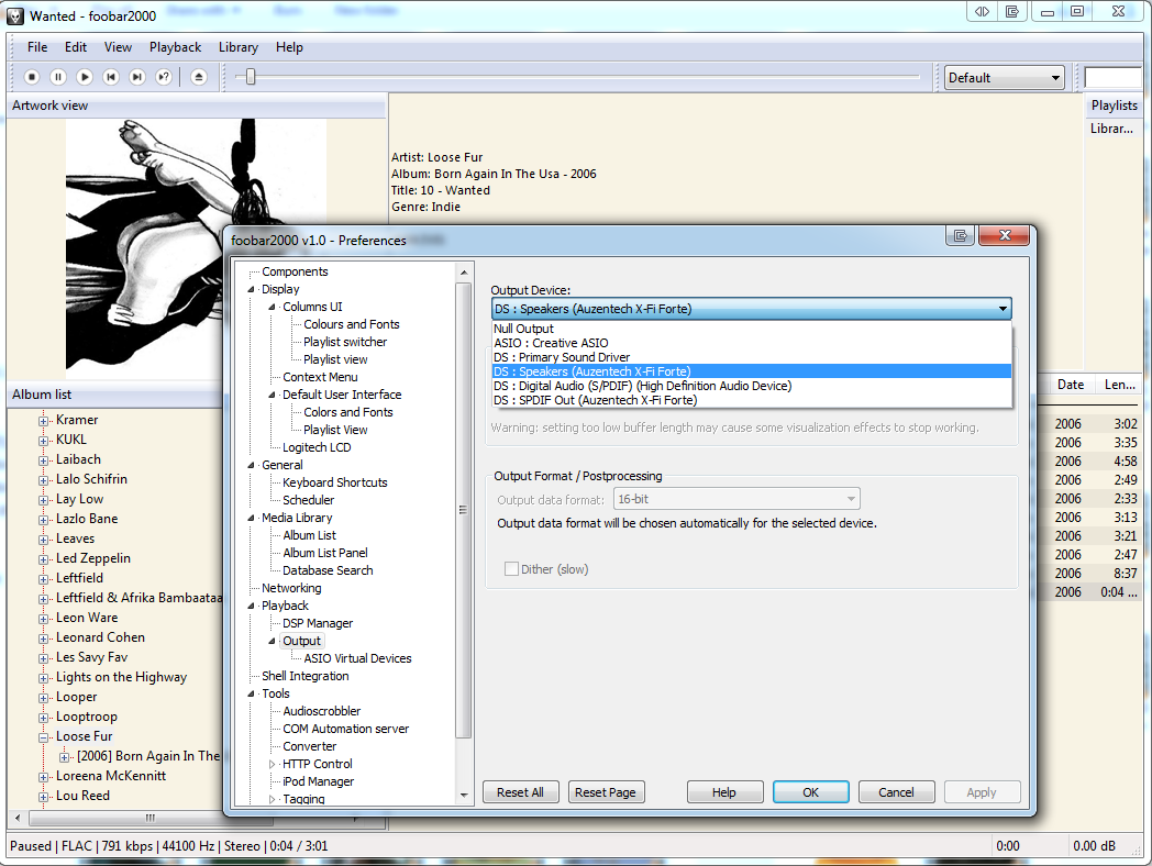

Þú þarft að hafa tvö hljóðkort í þetta, eða allavega 1 hljóðkort og innbyggða hljóðstýringu á móðurborðinu.
Ef þú notar foobar2000 fyrir tónlist (ættir allavega að gera það, langöflugasti tónlistarspilarinn :D) þá geturðu valið hvaða hljóðkort hann notar. (sjá mynd)
Þá stillirðu á hljóðkortið sem hátalararnir eru tengdir í.

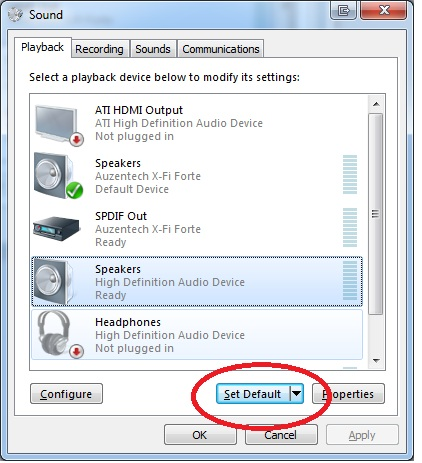

Svo seturðu það sem headphonin eru tengd í sem default playback device (hægri smellir á hátalaranum í system tray og velur playback devices)
Þetta er vel hægt, en þú þarft 2 hljóðkort

Ég tengi bara hátalara við hljóðkortið og headphone í hljóðtengið framan á turninum mínum, það er hins vegar flóknara að láta tónlist í hátalara og annað hljóð í headphonunum, en þá þarf forritið/leikurinn að geta valið default hljóðkort, eins og SteiniP sýnir með Foobar2000.
