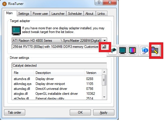

Settu einhverskonar monitor í gang, t.d. Rivatuner sem getur gefið þér graf af því hversu mikið álag er á örgjörvanum og skjákortinu. Skjákortið ætti að klukka sig upp/niður eftir álagi, ef það gerist ekki, eða það er að keyra á lægri klukkutíðni en framleiðandi gefur upp þá er mjög mögulega eitthvað power vesen.
Eða hreinlega athuga hvort þú sért með eitthvað process í gangi sem er að nota upp alla resourca.
Einnig væri ekki úr vegi að aftengja aðeins meira en bara einn disk, t.d. alla nema stýrikerfisdiskinn (og þá dvd/CD líka), sem og öll ónauðsynlega USB tæki.

Geturðu bent mér á eitthvað annað forrit en Rivatuner, ég bara botna ekki upp né niður í því.
Daz
Póstar: 3857
Reputation: 169
Re: Er tölvan að fá nóg rafmagn?
Pósturaf Daz » Sun 02. Jan 2011 17:22
Neibb, en þau eru örugglega til.
Farðu í þennan glugga hérna í Rivatuner
Farðu svo í setup og vertu viss um að Core temp, CPU temp (margir kjarnar), memory clock, core clock og GPU usage séu öll birt. Ef þú keyrir síðan eitthvað grafístk ætti hitinn á öllu að rjúka upp og líklega klukkutíðnin líka. (Core clock fer úr 500 í 640 hjá mér í.þ.m.)

Pósturaf ZiRiuS » Sun 02. Jan 2011 18:23
Þetta er það eina sem ég sé:
