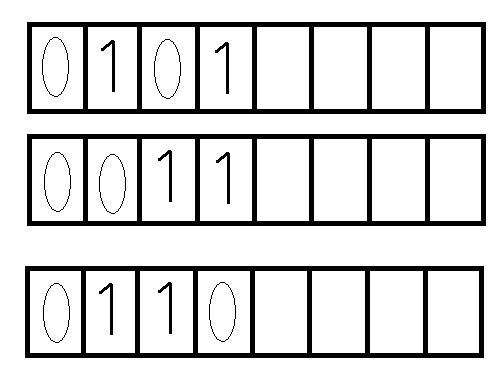

Hér er mynd sem ég rissaði upp. Fyllti bara upp í fjóra bita, high to low sem sýnir allar mögulegar kombinsjónir á mögulegum bitasamsetningum tveggja diska.
Efst hólfið gæti verið ákveðin staðsetning á diski númer 1
Næsta hólf gæti verið staðsetning á diski númer 2
Þriðja hólfið er þá parity diskurinn.
Þannig þegar ritað er á disk 1 og disk 2, þá mundi kontrólerinn afrita XOR niðurstöðuna á speglaða staðsetningu á disk númer 3.
Menn geta leikið sér að því að finna út bitana með því að þurka út efsta eða næst efsta. Ef þriðji diskurinn fer, þá þarf bara að byggja parity-diskinn aftur.
Tökum dæmi. Diskur eitt skemmist. Einhver X biti XOR 0 gefur 0, aðeins 0 XOR 0 gefur 0. einhver X biti XOR 0 gefur 1, aftur aðeins 1 XOR 0 gefur 1, nú þriðji möguleikinn er, einhver X biti XOR 1 gefur 1, aftur aðeins 0 XOR 1 gefur 1, loks einhver X biti XOR 1 gefur 0 og aðeins 1 XOR 1 gefur 0
Hér er XOR taflan
0 XOR 0 = 0
1 XOR 0 = 1
0 XOR 1 = 1
1 XOR 1 = 0
Væri gaman að vita hvort einhverjir grúskarar viti hvort það sé til RAID kontróller sem býður upp á þessa samsetningu, gæti verið mjög praktískt.

Garri er að lýsa Raid 3 .. sem er sjaldgæf útfærsla því það er impractical og ég stórlega efast um að það sé auðfáanlegir hardware controllerar sem bjóða uppá raid3. Algengustu hardware controllerarnir styðja Raid 0, 1, 5 og svo er 10 farið að verða algengara en það var áður fyrr.
Algengasta formið fyrir 3ja diska Raid stæðu er Raid 5 .. þar ertu með Block level striping sem er dreift á alla diskana í raidinu svo það er ekkert bottleneck á einhverjum einum parity disk.
