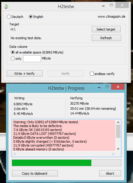

Maður var að prófa að versla nokkra USB lykla og SD kort af AliEpxress og svoleiðis síðum og þetta virðist allt vera frékkar good shit.
Er búin að nota forritið H2TESTW til að prófa lykla og SD kort og allir lyklar sem ég hef keypt hafa staðist þetta próf.
Prófið sem sagt fyllir kubbinn af DATA allveg í 100% og svo less það gögninn til að sjá hvort þau eru spilt.
Allavega, ég mæli með þessu forriti virkar vel og er auðvelt í notkun, þarft ekkert að installa því eða neitt bara opna exe skrá og þá ertu done.
Ef þið þekkjið önnur forrit sem eru kannski betri eða nákvæmari þá meigið þið deila því með manni. Langaði allavega að deila þessu með ykkur :happy
Screenshot af forritinu

Akkurat ég gerði það og þetta er allt í góðu standi sem ég hef fengið. Nýjasta sem ég keypti voru fimm 64Gb SD kort fyrir alla síma og spjaldtölvur í húsinu og þetta virkar rosalega vel.
Dúlli
Póstar: 2157
Re: [Frásögn] USB Lykla Legit Test Forrit.
Pósturaf Dúlli » Lau 17. Jan 2015 21:18
Þetta SD kort endaði við að vera fake :thumbsd
En maður gerði dispute og fær allt endurgreitt einn tveir og bingó :happy
