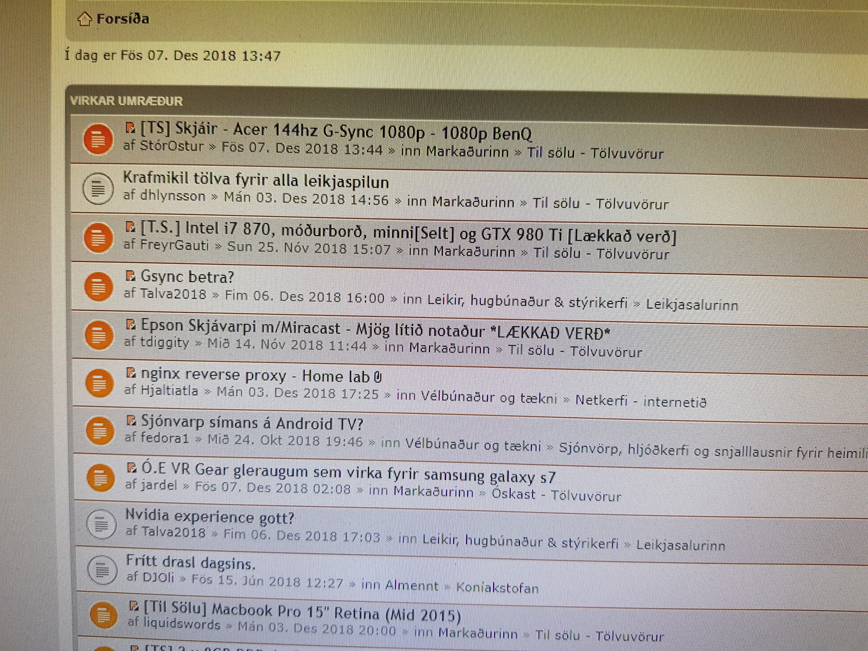

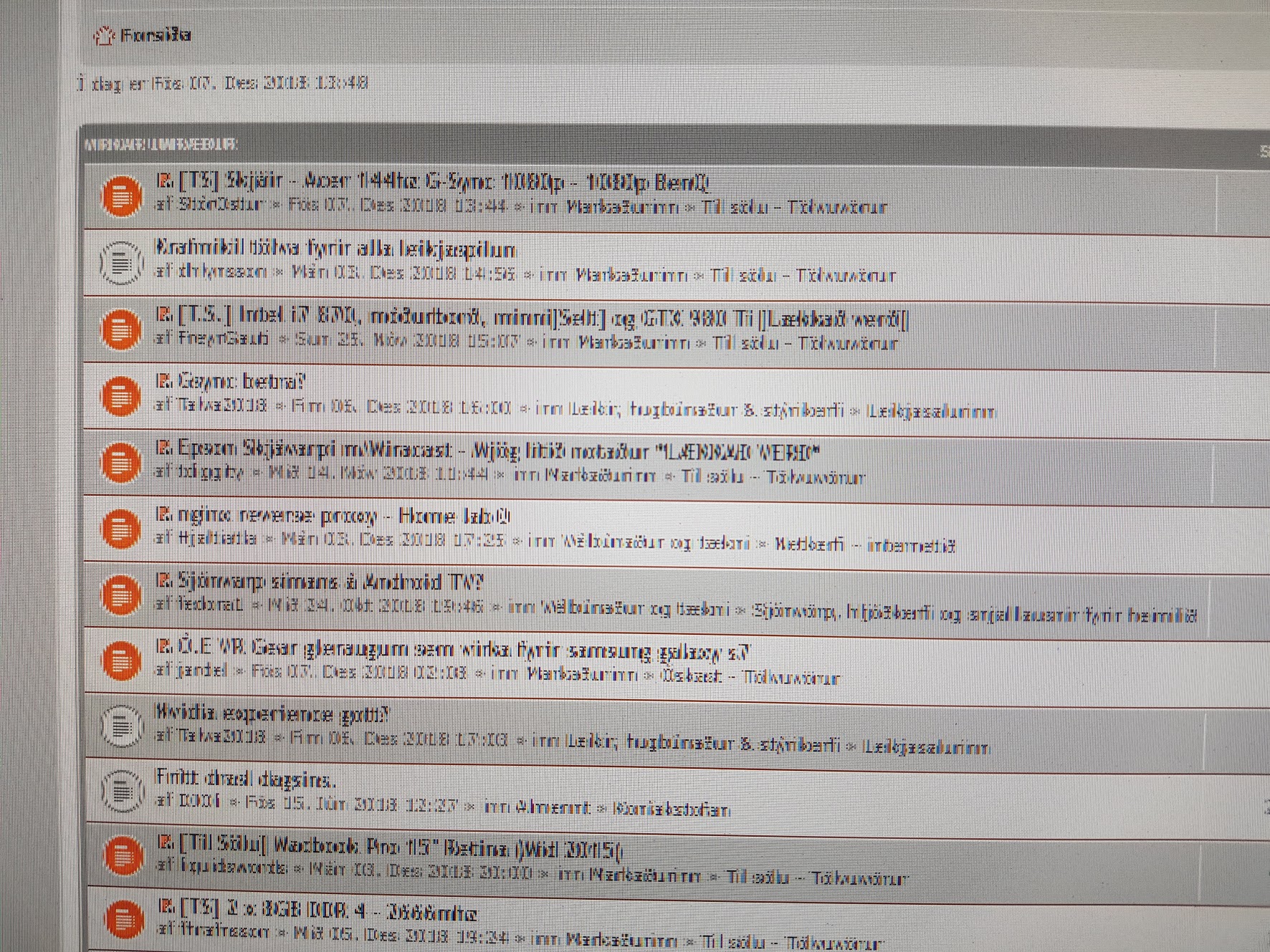

Sælir vaktarar... ég er að díla við skrítið vandamál sem ég næ allavega ekki auðveldlega að finna á google
stundum þegar ég vek skjáina hjá mér (ekki hybernation) er annar skjárinn mjög blörraður... eins og annari hverri röð af pixlum hafi verið svissað eða eitthvað... er með 1080p skjá sem viðbótarskjá við 1440p aðalskjá og það er aðalskjárinn sem er að klikka... næ ekki að laga þetta nema með því að restarta tölvunni. ef ég reyni að breyta upplausninni þá lætur skjárinn eins og hann sé ekki lengur með input signal og slekkur á sér
er einhver sem hefur lent í þessu eða lesið um þetta ? það er mjög erfitt að finna eitthvað á google þar sem það eru endalausar aðrar ástæður fyrir "blurry monitor". þið sjáið á myndunum hvernig munurinn á skjáunum er (á sama tíma btw). (ætlaði að taka screenshot en það leit út eins og allt væri í góðu á báðum skjám)

Acer Predator XB271HU
á erfitt með að trúa að þetta sé panellinn... þetta er 100% uniform yfir allann skjáinn... ekki eins og einhver framleiðslugalli sem væri meira staðbundinn (myndi ég halda) þetta er líka bara að byrja núna en er búinn að eiga skjáinn í u.þ.b. 8 mánuði.
hef bara lent í þessu þegar skjárinn er að vakna úr stand by mode, aldrei þegar ég hef setið við tölvuna að gera eitthvað...
er með GTX 980 ti og nýjasta driverinn... grunar að þetta sé frekar eitthvað windows update og vonandi lagast þetta þá bara

Edit: Fann út að vandamálið virðist vera svokallað "Pixel shifting".
Eins vandamál hér:
https://forums.geforce.com/default/topi ... c-display/
Og hér:
https://community.acer.com/en/discussio ... ixel-shift
Lausn eins einstaklings var að fá sér nýjan kapal, sem í þessu tilfelli, var display port kapall.

Nice, takk fyrir þetta !... get þá að minnstakosti googlað mig áfram núna þegar ég veit hvað fólk er að kalla þetta
ég skipti um display port á skjákortinu og ætla að sjá hvort það geri eitthvað... á svo aðra snúru sem ég prófa ef þetta gerist aftur
þetta gerist svona 1x til 2x á viku svo það á eftir að taka smá stund að troubleshoot'a þetta
