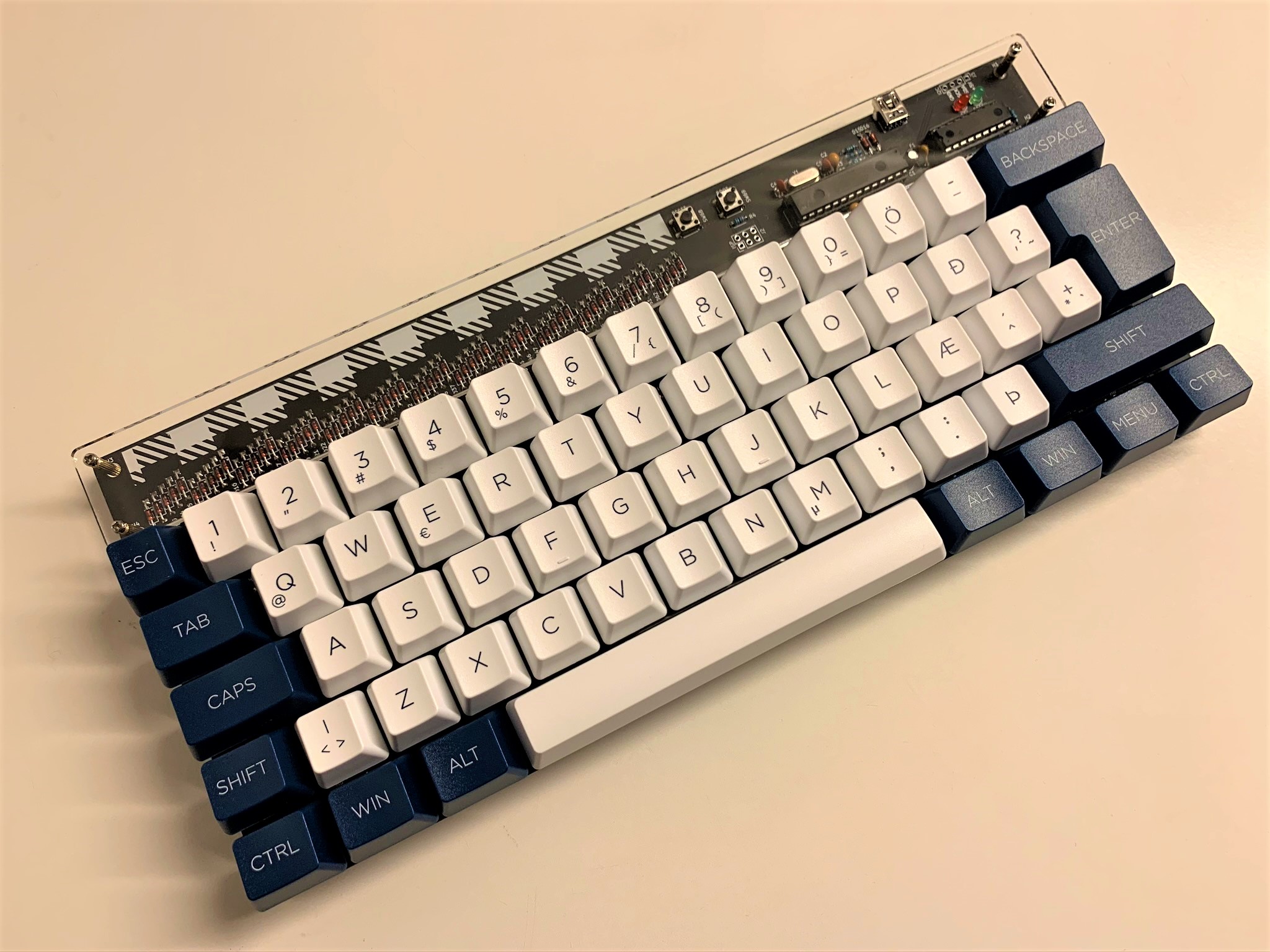

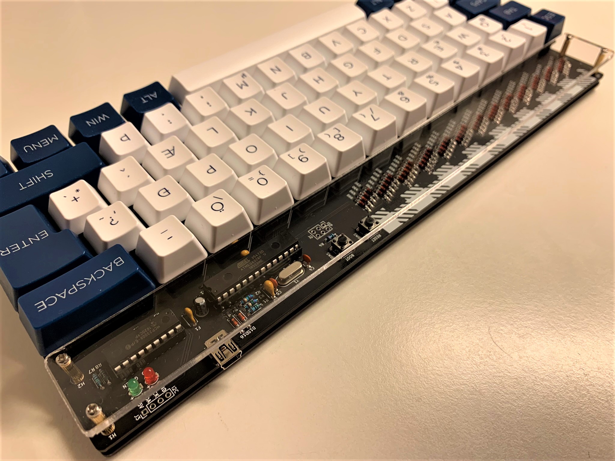

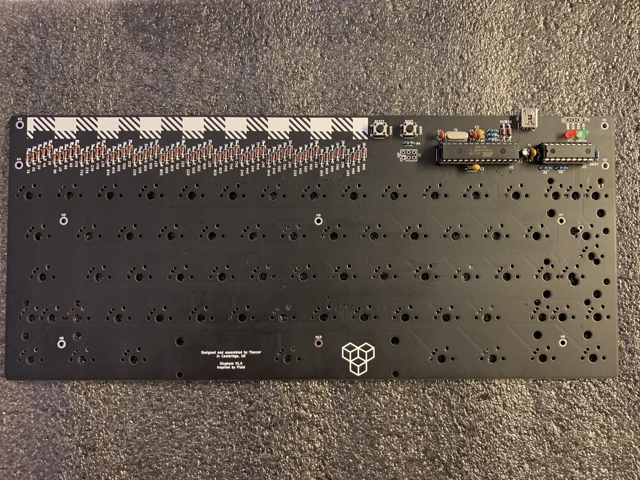

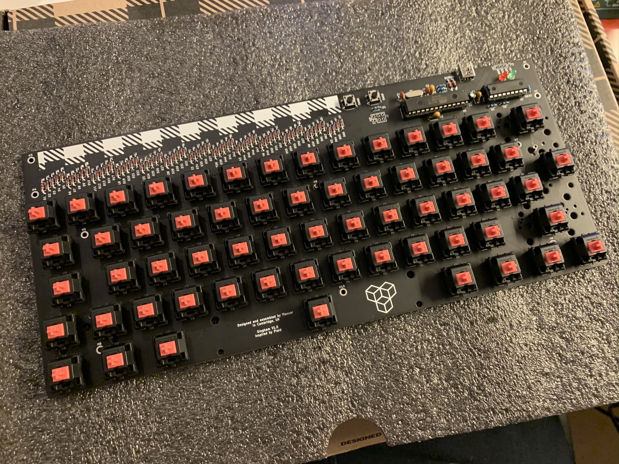

Langaði að deila nokkrum myndum af sunnudagsföndrinu fyrir áhugasma. Var að setja saman 60% Gingham lyklaborð sem ég er búinn að vera að týna íhluti í upp á síðkastið. Sá mynd af svona borði síðastliðið haust og varð strax dolfallinn. Allir íhlutur á borðinu eru "trough hole" á prentplötunni en ekki "surface mount" eins og venjan er í dag. Einnig eru allir íhlutirnir staðsettir undir plexiglerplötu á toppnum á borðinu svo þeir eru vel sjáanlegir, mjög flott lúkk að mínu mati.

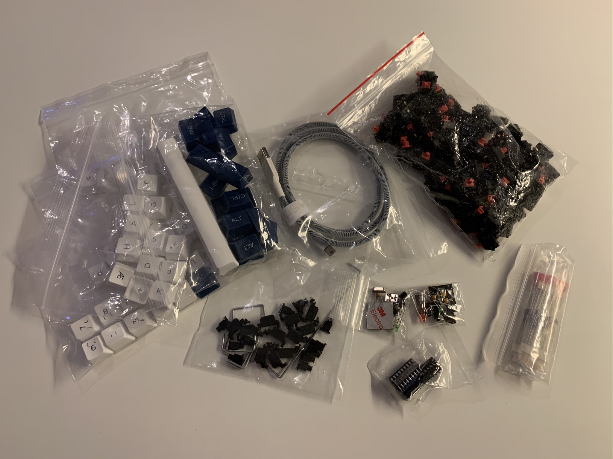

Partalistinn endaði sem eftirfarandi:
Base: Gingham 60%
Rofar: Cherry MX Silent Red
Stabilizers: Cherry MX Board mount
Lube: Super Lube PTFE
Hnappahattar: Sérprentaðir ABS hattar með íslensku letri, bláir og hvítir
Kapall: Sérsmíðaður Mini USB, blá snúra með hvítu sleeving
Er ennþá að leika mér aðeins með að búa til firmware eftir mínu höfði til að fá FN-layer með öllu því sem mig langar en þar sem borðið notar open-source QMK firmware þá er ekkert mál að breyta og bæta, nóg til af upplýsingum um það á netinu.
Fyrir mína parta þá er borðið mjög solid, ánægður með hvernig það kom út útlitslega séð og mjög þæginlegt að skrifa á það. Læt fylgja með nokkrar myndir af borðinu komið saman og í samsetningarferlinu
