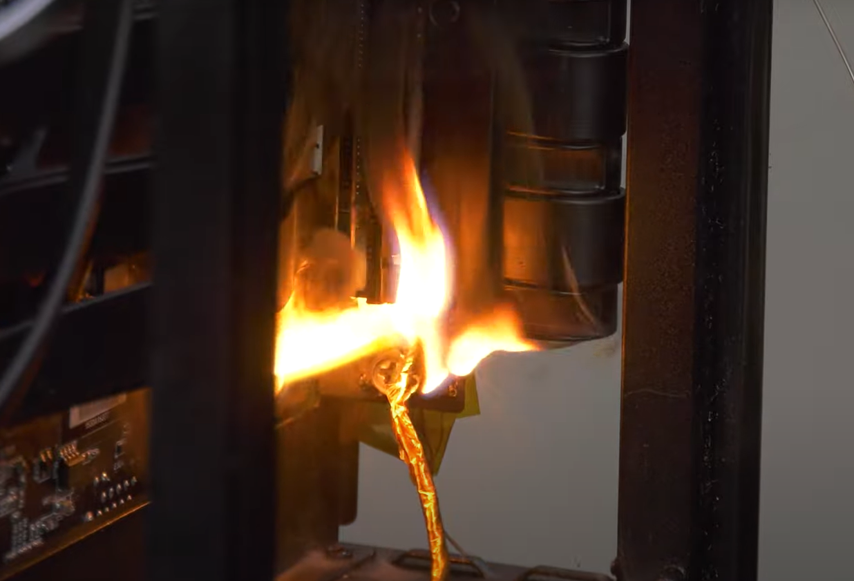

Eru einhverjir sem eiga NZXT H1 kassa?
Riser kapalinn í þeim er illa hannaður og getur víst valdið húsbruna.
Hérna er umfjöllun um þetta mál: https://www.youtube.com/watch?v=fjUscSRLwks

Dóri S.
Póstar: 327
Skráði sig: Þri 27. Mar 2007 10:25
Reputation: 72
Re: NZXT H1 eldhætta.
Pósturaf Dóri S. » Þri 02. Feb 2021 15:29
jonsig skrifaði:Það kveiknar ekkert í þessu nema tölvan sé full of crap, pcb sviðnar bara :)
Horfðir þú á myndbandið? Þeim tókst að kveikja í þessu tvisvar.
Þarna kom þetta og sannaði að þú hefur ekkert vit á sumum hlutum
jább, þegar þú býrð til neista með því að skrúfa inn illa hannaðan riser kapal úr brennanlegu efni er ekki hægt að kveikja í honum.

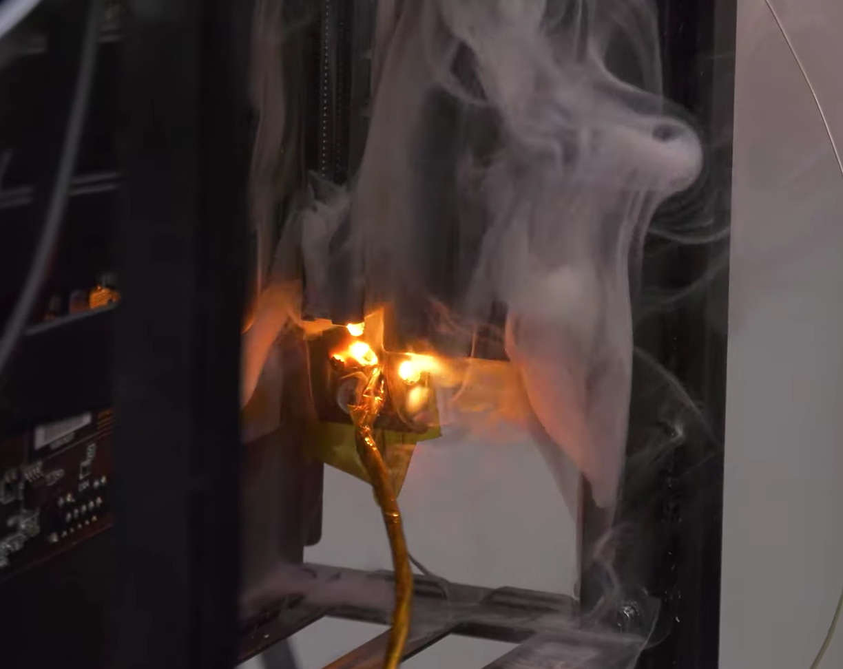

Pósturaf jonsig » Þri 02. Feb 2021 22:31
Allt hægt þegar viljinn er fyrir hendi :D tölvan er greinilega full of crap :)
Á að vera svona kyrrt loftið við þessar aðstæður eins og á þessari mynd ? Annars eiga að vera brunaboðar yfir öllum tölvusamstæðum, ætli raiser kassi flokkist ekki til þess.

jonsig skrifaði:Allt hægt þegar viljinn er fyrir hendi :D tölvan er greinilega full of crap :)
short circuit þá skeður svona þetta er búið að vera vitað í 1 mánuð+
frekar lélegt af NZXT að ekki bregðast fyrr við en núna verða þeir að gera það þökk sé youtuberum
