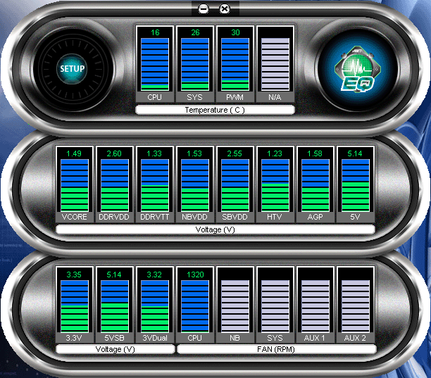

Jæja eftir þokkalegt kveld þá lenti ég í því að fá hin skemmtilega Blue Screen og á efti fylgdi náttúrulega reboot. En í þetta skipti kom um eikkað dæmi í sambandi við uGuru. kannast einhver við etta (sjá mynd).

ég held að uGuru sé að setja "wtf?!?" :lol:

póstaðu screenshoti af speedfan. mér þykir frekar ólíklegt að eitthvað hafi skemmst þegar þú "shortaðir" psuinn, nema hugsnalega psuinn sjálfur. nema þá að opni molexinn hafi rekist í einhvern hlut á móðurborðinu, en ég hefði þá haldið að það hefði verið "instant fatality" ;)

Eg vona að þú sert að biðja um mynd af þessu (sjá mynd) annar skipti ég hið snarasta. (er ekki allveg viss hvað þú meinar með speedfan)
Gjösovell hitinn á örranumm

þetta var akkúrat það sem ég vildi. það er forrit sem að heitir speedfan sem að sýnir nákvæmlega sama ;)
