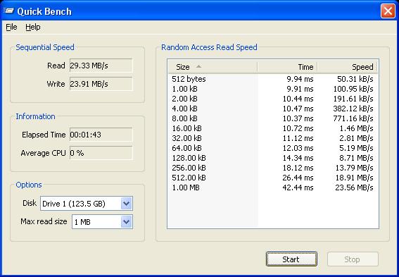

Var að setja upp nýjan Samsung 160GB disk hjá mér frá Task.is, átti í miklu basli við það að fá hann formattaðan og detectaðan í windowsinu. en loxins tókst það og all svakaleg afköst sem ég fæ. Sjá myndir.
Flokkast þetta ekki undir skilavöru?
Western Digital 120GB 7200rpm 8mb cache. Mun betri afköst, en ætli hann skili ekki minni afköstum þar sem að hann er nánast fullur...?
Samsung diskurinn, 160GB 7200rpm 8MB cache. Allt höktir þegar hún er byrjuð í 16kb+ testinu.

varstu með mikið í gangi þegar þu gerðir þessi próf?
allavega er þetta líka skrítið á WD diskinum

Pósturaf Copyright » Fös 19. Sep 2003 21:52
neib. nýbúinn að starta tölvunni.
annars eins og ég segi, WD diskurinn er stappaður, myndi eflaust batna ef ég myndi defragmenta hann.

Hvernig vél ertu með?? heh.. það er mjög léleg útkoma hjá þér :?

Pósturaf Zaphod » Fös 19. Sep 2003 23:24
write á WD diskum hjá þér hræðilegt (getur verið af því að hann er fullur )og read á Samsung disknum en verra .
og svo 87% cpu load ??? eitthvað skrítið .....(efast um að þú fáir svona hátt load með bara þetta í gangi )
hjá mér er cpu load 0-2%

gleymdi einu , þegar cpu load er svona hátt þá er möguleiki að diskurinn sé stilltur á PIO í staðinn fyrir DMA mode .

Pósturaf gnarr » Lau 20. Sep 2003 02:54
mér sýnist þú frekar þurfa nýtt móðurborð heldru en nýjann disk!

Pósturaf Copyright » Lau 20. Sep 2003 13:37
Spekk:
Dell Dimension 8100
P4 - 1.5GHz
384MB RDRAM
Ég keyrði annað test á diskana eftir að hafa losað Samsung Diskinn úr Mobile Rack'inu (http://www.task.is/Scripts/prodView.asp?idproduct=207)sem ég keypti einnig hjá Task.
Einnig breytti ég uppröðuninni þannig að WD er primary master og Samsung secondary master. DVD og skrifari eru þá sem þrælar.
Western Digital diskurinn í öðru testi.
Samsung diskurinn, sem var í mobile rack'i. Það var vesen að fá hann til að virka í rackinu, og mér sýnist það vera vandamálið (rackið)

Pósturaf gnarr » Lau 20. Sep 2003 13:45
hann á samt ekki að vera svona hægur!
smá tip! ALDREI hafa geisladrif og harðanndisk á sömu ide rás! það dregur hraðann á harðadisknum niður. settu geisladrifið og dvd-ið á sama channel og hörðu diskana á sama.

Pósturaf Copyright » Lau 20. Sep 2003 14:15
gnarr skrifaði:smá tip! ALDREI hafa geisladrif og harðanndisk á sömu ide rás! það dregur hraðann á harðadisknum niður. settu geisladrifið og dvd-ið á sama channel og hörðu diskana á sama.
nokkuð til í því, samsung diskurinn er núna ~10% hraðari í random lestri, er með 30MB/s í sequential read, og 44MB/s rúm í squential write. cpu í 2%.
Western digital diskurinn stendur í stað.
Ætla að prófa að færa slatta af gögnum yfir á samsung diskinn, defragmenta WD diskinn og skulum tékka hvernig hann verður þá :)

Arnar
Pósturaf Arnar » Mán 22. Sep 2003 01:49
Hérna hvernig set ég inn mynd hérna ?
Langar að deila quick bench með ykkur upp á gamanið bara eða eitthvað :)

Arnar
Pósturaf Arnar » Mán 22. Sep 2003 02:11
Ok.. ég save-aði myndina sem JPG og þá minnkaðu hún um helling
Fyrsti diskurinn er líka IBM (heyrist mjög lítið í honum):
Seinni: 60gb diskurinn minn frá IBM (farið að heyrast hátt í honum :/ )
Ætla að defragga þá í nótt og sjá hvort þetta skáni eitthvað.
