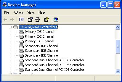

Viðhengi.... svona kemur það hjá mér.
Í neðsta Sec. Controller var ekki á "DMA if aviable"
Svo fæ ég allstaðar í "Current Transfer Mode": Not Applicable.
Svona fæ ég þetta:

Etta var rétt hjá Xyron er stundum leyfir tölvan manni það ekki (sérstaklega á fartölvum)
Eydd þessu öllu út sem þú getur undir IDE ATI/ATAPI controllers og restartaðu tölvunni.
Ætti vandamálið að leysast

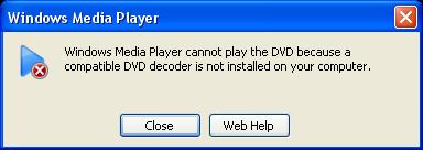

Pósturaf Haddi » Fim 24. Apr 2008 19:37
Þetta fæ ég í Windows media player:
Villan

Er tölvan hætt að vera hæg þegar þú setur diska í drifið núna?
Getur þú spilað diska með öðrum forritum? (prófaðu að nota vlc til að útiloka codec vandamál)

Xyron skrifaði:Er tölvan hætt að vera hæg þegar þú setur diska í drifið núna?
Þegar ég spila diska í vlc (eða iTunes) þá kemur þessi hiksti, ef ég spila þetta í WMP þá kemur þessi villa sem sést þarna að ofan.

Þetta vandamál þitt hljómar hrikalega fyrir að vera pio mode vessen..
Varstu örugglega búinn að prófa að henda út þeim ide channel sem geisladrifið þitt er að keyra á?
Þetta er eitthvað skrítið, þetta á bara að koma á þeim drifum sem eru ekki í sambandi.. (að mér vitandi)
Hvernig ertu með geisladrifið sett upp í tölvunni þinni?

Xyron skrifaði:Þetta vandamál þitt hljómar hrikalega fyrir að vera pio mode vessen..
Sko, þetta virkaði (held ég) fyrst, svo bara allt í einu bæng.. var fyrst með Vista, en setti svo XP á hana, nota diskadrifið mjög sjaldan.. gæti verið möguleiki að það hafi bara aldrei virkað í XP? Samt minnir mig að ég hafi horft á einhverja DVD mynd í XP á henni.. skrítið...
