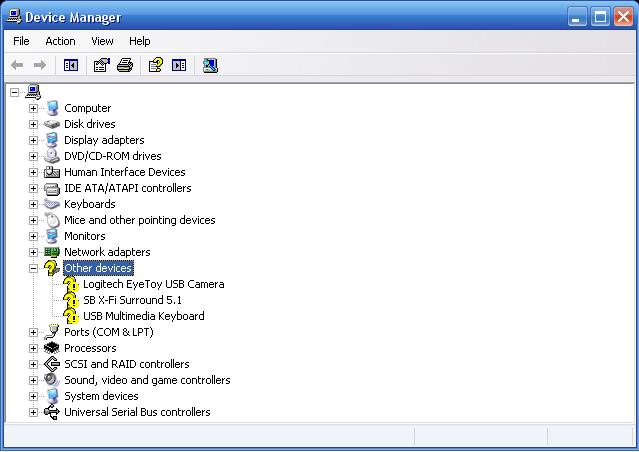

Þannig er mál með vexti að ég er búinn að vera nota þessa "nýju" tölvu mína í uþb. eitt ár og allt hefur gengið smurt. Hef verið að nota MX518 mús í USB allan tíman. Svo ákveð ég að fá mér Logitech Wave lyklaborð (usb) og tengi það í tölvuna og allt lítur ágætlega út, því það kemur svona "New device found" gluggi í vinstra hornið, og USB Multimedia Keyboard kemur í Device Managerinn. Svo reyni ég að installa þessu "automaticly" en það kemur bara "We could not find drivers...blabla" og lyklaborðið virkar ekki. Fór með það niðrí búð og þeir prufuðu það á nokkrum tölvum og það virkar vel þar. Svo kem ég heim og set það í gömlu tölvuna og það virkar fínt í henni líka. Fer aftur í nýju og þetta sama vandamál.
Svo var ég að kaupa mér nýja hátalara núna áðan, ákvað að kaupa nýtt hljóðkort til að losna við suðið í inbyggða kortinu. Keypti USB X-fi kort og getiði hvað gerist? Sama vandamál með það. Þegar ég er búinn að installa driverunum, þá er eins og að tölvan sjái USB hljóðkortið, en ekki driverinn fyrir það, kemur alltaf bara "No devices found for this driver" eða eitthvað sambærilegt.
Svo nú sit ég uppi með tvær dýrar vörur sem virka ekki útaf einhverju vandamáli sem ég get ekki leyst. Er búinn að setja upp drivera aftur, fikta í BIOS og sitthvað fleira. Það er eins og tölvan finni búnaðinn í USB portinu, en viti ekki hvað hún á að gera við hann, þetta kemur allt bara upp þarna í spurningamerkjaflokknum í Device Manager.
Getur einhver hjálpað?
Þvílíkt vesen með USB búnað :o

- usb.JPG (38 KiB) Skoðað 1135 sinnum

Lenti í þessu nákvæmlega sama...
Ertu búin að prufa önnur Usb device?
Ég skipti bara móðurborðinu út, var búinn að formatta, uppfæra BIOS og allan andskotann.

Hef leyst sviptað vandamál sem ég lenti í með mús.
Ég þurfti að fjarlægja allt undir Universal Serial Bus controllers.
Svo þurfti ég að mata driverinn fyrir músina inn þegar vélin sagði að hún hefði fundið nýtt hardware.
Mundu að taka allt út og láta bara 1 hlut inni í einu.
Ef ég man rétt þá var þetta einhver ruglingur sem kom á USB reklasafnið á tölvunni , ég fann aldrei út hvernig maður lagaði það.

Ok ég skil ekki vandamálið. Er svona erfit að installa driverum ef að windows gerir það ekki fyrir ykkur?

Lennti í þessu nákvæmlega sama með P35-DS4 móðurborði hérna. Helminginn af USB device sem ég setti inn náði hann ekki að setja driver fyrir og aldrei fann ég ástæðuna þrátt fyrir BIOS update og allan andskotann sem flestir hérna eru búnir að nefna. Fór síðan einmitt með eitt lyklaborðið niðrá verkstæði og allt virkaði fínt þar
Mjög gott væri að fá skýringu og lausn
P.S. Ég hennti nákvæmlega öllu í Universal Serial Bus controller, og ekki get ég sagt að það hjálpaði, allt OSið mitt fór í h4x. (Svosem ekkert USB virkar núna)
