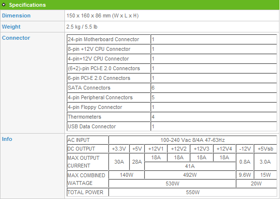

Ég komst að því að ég gæti fittað 5870 korti inn í kassann minn þó litlu muni og ætla þess vegna að fá mér þannig. Það eina sem stoppar mig er semsagt aflgjafinn, en það er mushkin 580w. ég skil engan veginn hvernig allt amps dótið virkar og þetta er bara eldflaugafræði fyrir mér. Vill einhver hjálpa mér að lesa hvort þetta nægi?
Þetta ætti að nægja til að lesa úr þessu er það ekki?

Þú þarft minnst 40A á +12V línunum.
Þú ert með 4x20A þannig þetta er feikinóg. ;)

er þetta ekki rétt á línuni?
ss. kortið þarf 2x12V og þau 2 tengin gefa 40A
og öll 12V railin samnýta Amperin eða 4*20=80A (sem gerir amperin ef hann er aðeins að nota eitt tengi)
en ef hann notar 2 tengi þá er það 2*20=40A (fjöldi tengja=2*20=amper á rail)
vona að þið skiljið #-o

Skjákortið notar tvö rail og því er það 2*20=40 >= lágmarkskröfur skjákortsins.

580/12 = 48.. Myndi gera 12 amps á rail.. og því 24 fyrir 2 rail.
Er þetta að virka eitthvað öðruvísi sérstaklega fyrir aflgjafa?

Þ.e. ef aflgjafinn er 580 wött og við erum að tala um 12 volta rail-in.
Annað hvort það eða að hann er í raun 80 amps á 12 volta rails og er þá 960 wött.
Ég er að spyrja af hverju tölurnar meika ekki sense á specs listunum fyrir aflgjafana. :/

Skjákortið notar tvær 6pin snúrur sem fá rafmagn af sitthvoru +12V railinu... 2*20=40 Amper

himminn skrifaði:Ég komst að því að ég gæti fittað 5870 korti inn í kassann minn þó litlu muni og ætla þess vegna að fá mér þannig. Það eina sem stoppar mig er semsagt aflgjafinn, en það er mushkin 580w. ég skil engan veginn hvernig allt amps dótið virkar og þetta er bara eldflaugafræði fyrir mér. Vill einhver hjálpa mér að lesa hvort þetta nægi?
Þú sérð á töflunni að á bakvið 12V tengin eru 465W.
Sem þýðir skv. eðlisfræðilögmálinu [ A = W / V ] að þú ert með 465 / 12 = 38,75 Amper. Svo deilist það á brautirnar sem eru í gangi hverju sinni, geri ég sterklega ráð fyrir.
Þessi "Max current" tala virðist sýna hvað brautin ræður við mikið ef ekkert álag er á hinum. Það er ekki hægt að margfalda þær saman og fá heildar Amper á aflgjafanum.
Svo er bent á http://www.giga-byte.com/Products/Power ... uctID=2492 en þar er nákvæmlega sama aðferð notuð(á töflunni neðst) til að finna heildar strauminn 492 / 12 = 41.
Er enginn eðlisfræðingur, en fyrst Gigabyte gera þetta svona hlýtur eitthvað að vera til í þessu.
Amper reikningur hjá Gigabyte

Ókei, hér er minn...
Þegar verið er að tala um lágmark 40 Amper fyrir skjákortið, er það þá útkoman úr 768/12 ? Sem sagt W/V >= 40

Býst við því.
Max Amper á hverri braut verða þá að vera amk. 20A, tvær brautir eru þá amk. 40A sem skjákortið þarf og heildar Ampers á öllum 12V brautunum verða svo að vera amk. 40A(eins og við vorum að reikna A = W / V)

Þú ert allavega með 64 amper á 6 railum. Tæplega 11 amper per rail að meðaltali.. En ég held að það sé eins og Sallarólegur sagði áðan að tvær brautirnar fyrir skjákortið verða pumpaðar í max ef þær þurfa og hinar munu þá ekki komast eins hátt og annars.
En það sem ég hef sem minnsta hugmynd um er þegar framleiðendur/fólk almennt talar um XX amper fyrir eitthvað hvort að þeir eru að tala um raunamper eða samræmt því sem stendur á PSU-inum (já, og hvort það er verið að taka allt kerfið með í reikninginn eða bara kortið?). Bæði meika sense fyrir mér.. Fyrri valkosturinn því það er rétt.. en seinni því það er einfaldara fyrir hinn almenna neytanda að skilja.
Einhver sem veit fyrir víst?
himminn skrifaði:Ég er engu nær. Get ég notað það eða ekki?
Ég myndi segja að það fari eftir því sem ég var að segja hér ofar í póstinum.. Semsagt eftir því hvort kortið þarf XX raunamper eða hvort það vill hafa PSU sem stendur XX amper á.
Allavega, ef það þarf 40 amper í það minnsta, þá geturu ekki keyrt það ef það eru 40 raunamper, en getur það kannski ef það eru 40 amps samkvæmt hin aðferðin, sem myndi fara eftir hvernig PSU-inn dreifir orkunni. (Ég veit ekki hvor ég myndi treysta því að max-ið á hverju rail sé nákvæmlega 20 amps og jafnvel þó það sé þá að hann gæti keyrt stöðugt á maxi... En kortið fær eitthvað úr móðurborðinu sjálfu svo kannski það sé nóg til að bæta fyrir það sem gæti vantað.. Einhver sem veit hvað kort fá mörg ömp úr PCIe?)

Aflgjafinn er með rail active fusion ef það segir ykkur eitthvað.

Já, það segir að aflgjafinn þinn getur pumpað meira en 20 amps á einu 12V raili.. Ég er ekki viss hversu mikið, líklega öll ömpin. En þú ert samt bara með 38 ampa aflgjafa.. Ef kortið sjálft þarf 40 raunömp (sem ég er ekkert viss um að það þurfi í raun.. hef bara rekist á þessa tölu sem einhvers konar myth-like fyrirbæri) þá geturu alls ekki keyrt kortið.
Ef samt þetta skyldi vera framleiðenda-uppgefin tala þá er hún líklega eitthvað ýkt og á kannski við um allt kerfið.
Mér finnst bara erfitt að svara þér með þetta því ég er ekkert viss um hvað kortið þarf í raun. Ég myndi bara spyrja þann sem selur þér kortið hvort aflgjafinn þinn sé nóg til að keyra kortið og ef hann segir já þá afla þér skilarétti á kortinu ef það gengur ekki (en ég myndi líklega bara fá mér annan aflgjafa frekar en að gefa upp þetta kort. :P)
Smá update:
Ég held núna að flestir aflgjafar með mörg auglýst rail séu með svona "rail fusion" (sem myndi oftast vera skortur á að skilja straumana í sundur til að byrja með, frekar en að sameina þá seinna eins og nafnið gæfi til kynna) sem gerir það að verkum að maður telur total ömpin sem aflgjafinn hefur og ef það er meira en kerfið þarf þá er maður safe, sama hversu mörg rail maður er með.
Fyrir OP: Komstu að því hversu mörg ömp kortið sjálft þarf og svo hvað restin af kerfinu þínu þarf. Ef það samanlagt er minna en 38 ömp þá ertu safe annars.. ekki.
/thread?
/thread?
Fann þetta semsagt
The card requires you to have a 500 Watt power supply unit at minimum if you use it in a high-end system. That power supply needs to have (in total accumulated) at least 40 Amps available on the +12 volts rails.

Ég get allavega sagt þér með 100% vissu að seinni línan hans "Þú ert með 4x20A þannig þetta er feikinóg." er ekki rétt.. Þú ert ekki með 4x20amps.. Heldur 38 alls. Það er fasti punkturinn.. Vafinn er orkuþörf kortsins.. Ég myndi ekkert vera viss um að þú þurfir 40 ömp.
