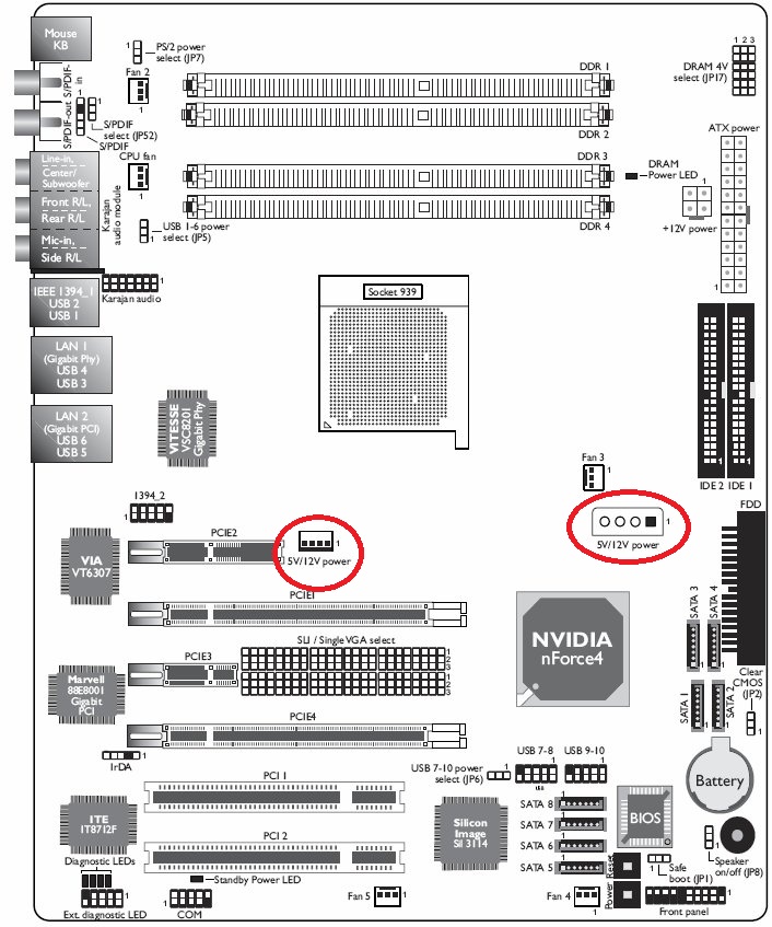

Já, einmitt það sem ég var að meina! En tölvan fer alveg í gang, bara þegar ég keyri t.d. Windows setup þá gengur það illa þar sem allt er heillengi að gerast og oftast fer drifið alveg á fullt eins og eitthvað sé í gangi þegar það er ekki. Ætla að prófa að keyra gamla móðurborðið núna, þá get ég amk. séð hvort allt virki ekki örugglega þar.
Svo sé ég reyndar annað svona tengi líka sem er bara aðeins minna, þarf nokkuð að tengja við það líka? Man því miður ekki hvernig ég var með þetta þegar ég var að nota gamla móðurborðið en ég var pottþétt með allar snúrur tengdar á rétta staði svo það er ekki ólíklegt að það hafi verið tengt þarna. Allavega, þá er hér mynd af móðurborðinu og ég er búinn að merkja inná þessi tvö tengi, núna er ég s.s. að spá í þetta litla, fyrir hvað er það?

Er að gúgla mikið og rakst á síðu þar sem ég sá þetta:
http://www.mvktech.net/content/view/1824/39/1/4/ skrifaði:The nF4 SLI-DR has a special 4 pin power connector for proprietary 5V/12V connector for HDD's allowing a power source directly from the motherboard.
Þetta "allowing power source directly from the motherboard", þýðir það ekki að þetta 4 pin power plögg sé til að tengja við diska frá móðurborðinu en ekki aflgjafa við móðurborðið? Skil amk. þennan texta ekkert öðruvísi en þannig :?
